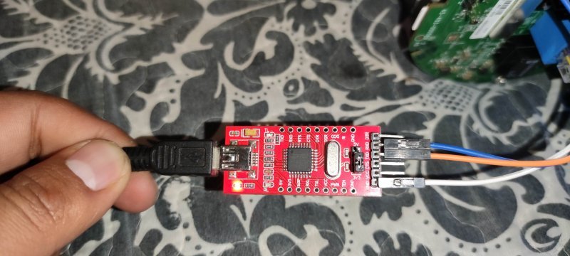

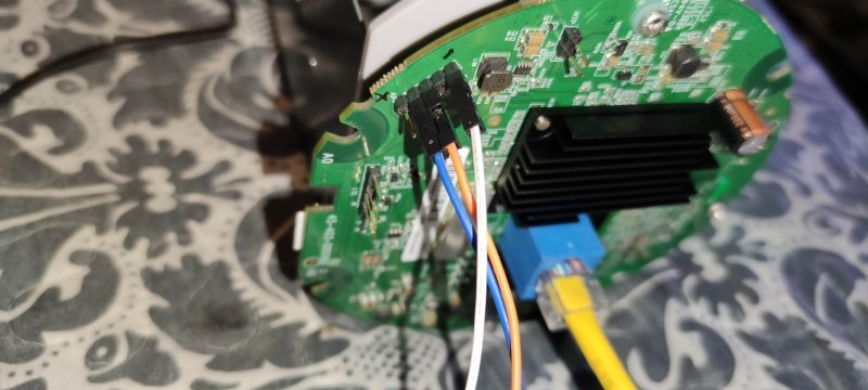

Damas y caballos, buenas noches. He dado con el puerto de depuración del asuntillo este. Como no soy muy asiduo a los foros, trataré de explayarme lo mejor posible. Espero que esta información nos sirva a todos.
Al abrir la antena, hay 3 conectores sobresalientes por la parte de abajo. Uno dice "LTE", otro "AP" y otro "HTP".
Dispongo de varios conversores USB a SERIAL. Bien. Conectamos al conector que está etiquetado como "AP" a un conversor USB a SERIAL, es importante destacar que el sistema es de 3.3 voltios, así que cuidado con este punto (no he intendado con 5v por que ya funciona :V). La conexión en los conectores que dice "AP", es así:
1 2 3 4 5
OXOOO, donde "O" señalizan los pines existentes, y la "X", la ausencia de este (más detalles en las fotos, o bien, el pin 2 no existe);
pin 1: GND;
pin 2: No existe;
pin 3: RX de la antena, conectar al TX del conversor serial;
pin 4: TX de la antena, conectar al RX el conversor serial;
pin 5: VCC (3v3).

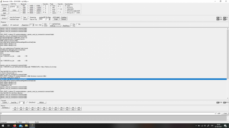

En la aplicación para abrir su puerto de preferencia, abrir el conversor serial a 56000 baudios (al menos es a la velocidad que me funciona en estos instantes), y voilá, tenemos datos de depuración. Adjunto fotos. Seguiré metiéndole mano al asunto, y espero que alguien más pueda aprovechar la información.
Utilicé un conversor serial FT232BU, no he intentado con otro (por que este tiene leds que ayudan mucho al diagnóstico). El programa que he utilizado para depurar se llama "terminal.exe, v1.93". Búsquenlo así en gugul, es bien amigable.

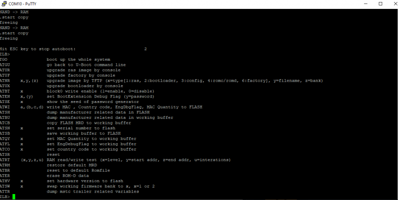

Pues, tenemos datos de diagnóstico para ver qué puede estar fallando en el equipo. Por ejemplo he visto que hay varios kernel panic, como también se reinicia al llegar al punto "Config XHCI 40M PLL", o que se puede presionar la tecla "escape" (quizá enviar el hexadecimal 0x27) para detener el autobooteo. Acabo de acceder al equipo, y recién estoy viendo qué se puede realizar.

Hola. Los pines que dicen "LTE" también son de depuración (@115.2kbaud). Dejé de meterle mano al asunto por que, al menos en mi caso, el log de eventos me muestra que intenta leer un diapositivo en los puertos PCIe desde el 0 al 3, me parece, y no detecta nada. Luego, intenta leer el modem LTE desde /dev/USB0, pero no detecta respuesta, y ahí queda intentando comunicarse con el módem LTE (que es la tarjeta que tiene la antena), hasta que se reinicia. No he podido medir voltajes ni nada por que dedos gordos.

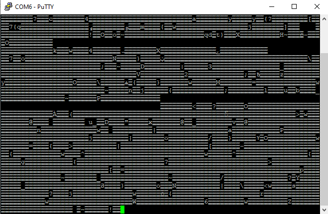

He intentado conectarme por cable serial, pero no he tenido éxito, he probado con todas las velocidad y nada. Si alguien me puede ayudar porfa se lo agradecería eternamente!!!
EDIT: Creo averiguando el modelo que ocupan en el video para realizar la comunicación con la antena es por TTL, yo lo estaba haciendo con el USB a RS232 directo, por lo que hay que tener ese conversor

Hola a todos, vuelva a postear ya que me compré un USB a Serial CP2102 pero aun sigo teniendo problemas para leer la consola, sera que está dañada la antena?, saludos a todos.
EDIT: Para los que tengan este problema por lo menos en mi problema era que el GND estaba mal soldado y por eso no funcionaba bien pero ahora si veo la consola bien a 57600 baudios
