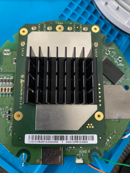

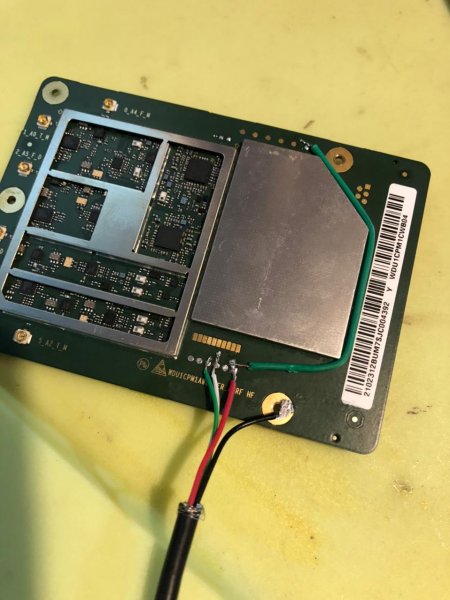

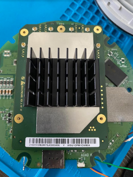

Sospecho que los pines que decía el amigo eran los 5 que están abajo ala derecha, pero estuve testiandolos y ninguno da 5V lo que es USB creo, entonces tampoco se como identificar el resto de los pines.
Este es el module LTE acoplado a la placa principal

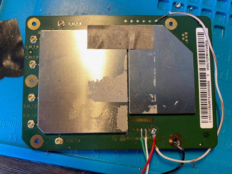

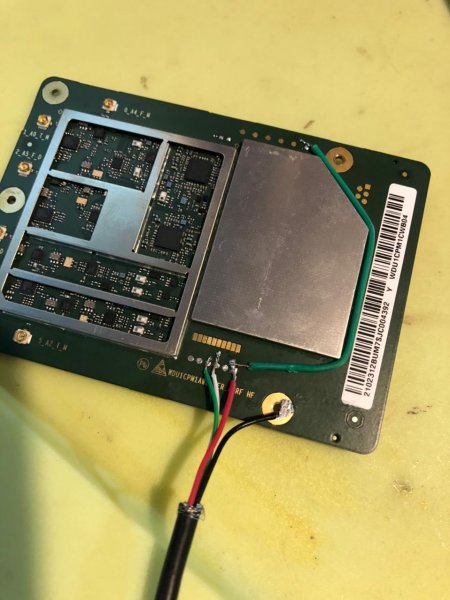

De esta forma puedes conectar el modulo directo al PC. OJO!! NO conectar a la placa base y al USB al mismo tiempo porque podrías quemarlo. el cable verde que alimenta con 5V el otro extremo de la placa, originalmente usa 4.2v que son suministrados de forma independiente por la placa madre, según mis pruebas, este exceso de voltaje no debería generar ningún problema. De todas formas no me hago responsable por daños causados a partir de esta información.

Usted no lee parece amigo, te dije claramente que los pines estaban a un costado abajo del disipador, parece que ni el disipador haz sacado...

Ver adjunto 17063
Buena, voy a intentar para ver si me resulta, se agradece de antemano!, con esto deberian aparecer las particiones que mencionaste anteriormente?, como para poder borrar la que no corresponde?, puedo conectarlo a un pc con linux de preferencia como para que las liste?

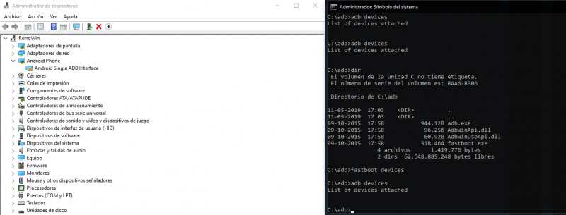

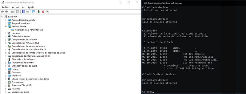

Lo hice como dijo Kr1stopher7 pero al conectarlo al pc con windows me tira a reconocer como unidad de CD y luego se sale, lo probé conectándolo a un mac pero no hizo nada. Eso sería mi experiencia. Saludos y gracias de antemano.
En el gestor de particiones pasa lo mismo, aparece una unidad de CD y desaparece de inmediato.

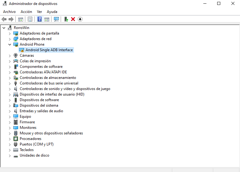

EDIT1: Me sale como que no se pudo iniciar el dispositvo android, trate de reinstalar el driver pero nada.

Se supone que debería acceder por consola a las particiones a traves de fastboot o adb de android, pero no reconoce el dispositvo, si alguien teiene suerte que lo reconozca el módulo para que comparta un pantallazo para saber si estoy mal, saludos.

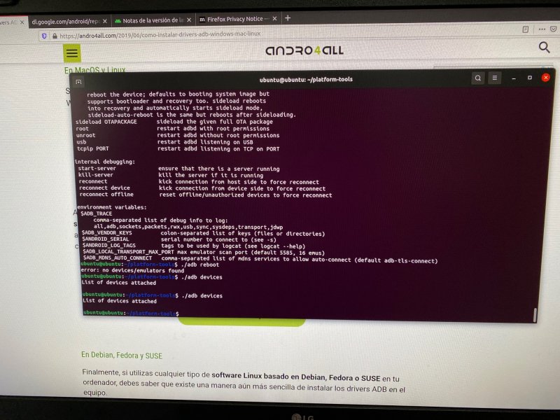

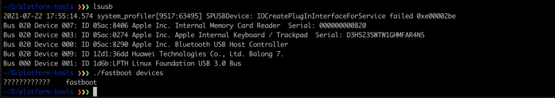

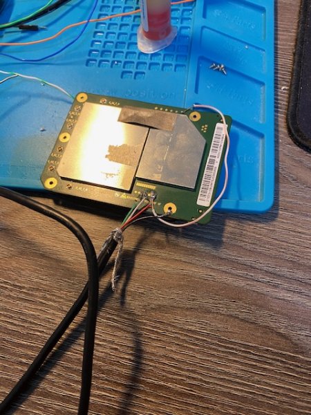

Abri la segunda antena que tengo e hice las mismas conexiones pero obtengo los mismos resultados, tal vez es por la version de android developer tools que estoy utilizando, tal vez Kr1stopher7 nos podria decir que versión utilizó.
Esa tengo.
Android Debug Bridge version 1.0.32
Revision eac51f2bb6a8-android

Ver adjunto 17063
Me queda la duda, aun no puedo entrar a esta placa, pero veo que tienes abierta la tapa izquierda con todos los microcontroladores, hay algún propósito por el cual la abriste?, saludos.
