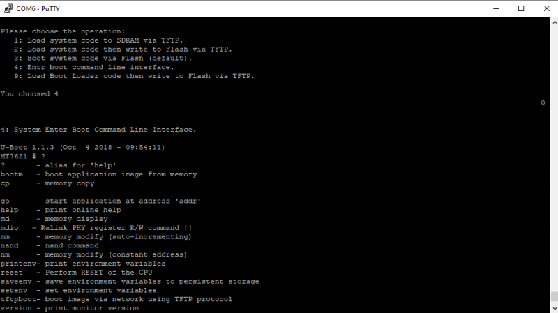

Hola nuevamente, tengo acceso a U-boot pero si me pueden orientar como cargar el binario ya que lo intenté por tftpboot y no levanta la interfaz de red para cargarlo por tftp. Saludos

Y desde la consola de uBoot se puede acceder a la particion?

Entiendo que no es posible, la consola U-boot permite gestionar la imagen de la placa base, entre otras cosas pero nada tiene que ver con el modulo LTE.

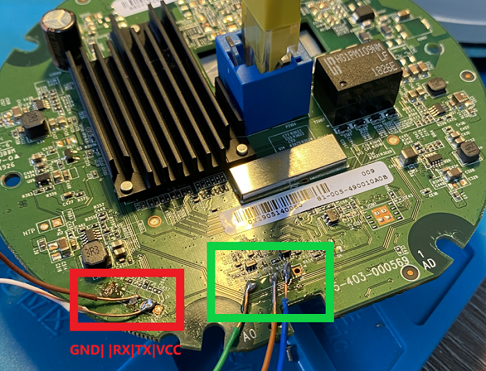

Amigazo, ya probé conectando el puerto serial LTE con el USB serial, pero no me hace nada la consola, no sé si respeta la misma configuración la del AP (que está en el recuadro rojo) GND| |RX|TX|VCC, si es que el amigo que dijo que lo conectara me puede ayudar un poco.
No soy buen soldador, pero por lo menos hay conductividad :D
Ver adjunto 17031
Insisto el modulo es un dispositivo USB (plug and play), los pines están en un costado de la cara superior bajo el disipador.
