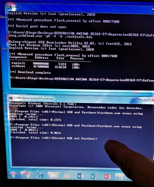

IgnacioRO
3 Agosto 2021
1
Hola amigos, les comento que hace algunos meses estuve trabajando con este equipo y después de varias semanas de investigación, pruebas y mucho estrés, logré dar con la falla y solución a la problemática. Como alguien comentó por ahí, efectivamente es una falla de software en el modulo LTE... Tengo pensado publicar la solución detalladamente (+ todo el SW, FW y HW necesario) en algunas semanas, pero antes estoy juntando algo de plata para un proyecto personal. De momento les puedo adelantar que hay una corrupción en una de las particiones del modulo, que impide el booteo, esta se debe eliminar para permitirle al kernel reconstruirla y así poder bootear con normalidad. Mientras si alguien le interesa reparar su equipo, que me contacte, cobro barato. Saludos :)

meltdown
1.910
Pero cuál de todos los usblsafe usa? Ya que no se puede flashear cualquier usblsafe, cada modelo tiene su propio archivo
