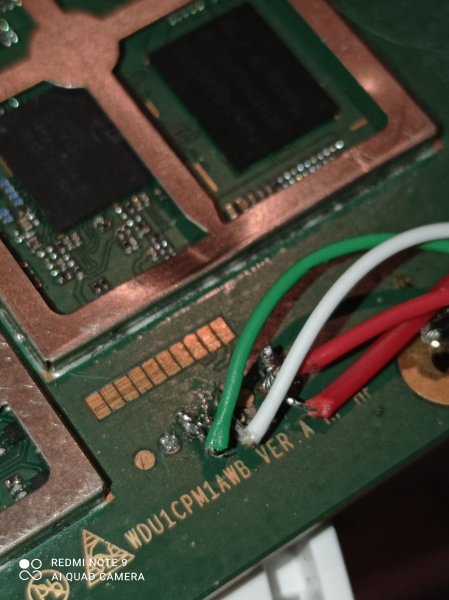

Alguien intento punteando el pin que se ve con estaño a tierra? Manda directo el dispositivo no hace cambios como pasa cuando lo conectas directo, imagino que es el boot pin

Ver adjunto 17636
Efectivamente ese es el boot pin. Felicidades, por fin alguien que descubre algo, en vez de estar reclamando que el lucro y bla bla...
Para descubrir el loader correcto, hace falta leer y analizar un poco mas, sugiero partir por el modelo del procesador. Saludos.

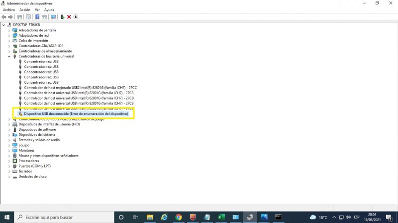

Puentie el pin de la tarjeta mandando a tierra, pero en la consola sigue sin reconocer el dispositivo. Lograron hacer q sea reconocido el modulo? en administrador de dispositivo ya no lo reconoce como modulo LTE cuando es punteado el pin a tierra, sino defente indica como USB desconocido.

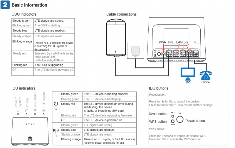

mi dolor de cabeza despues del verde viene el rojo y despues verde nuevamente
3 parpadeos rojos despues rojo fijo despues verde parpadeando
Buenos días tengo el mismo problema la luz verde de la antena parpadea y pasa a roja y vuelve otra vez hacer lo mismo y las luces del router verdes que puede ser
