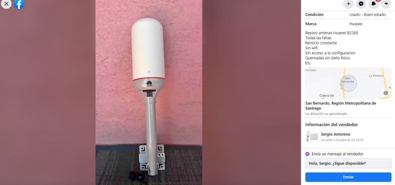

buraki
1 Octubre 2019
38
En face esta esta publicación la persona dice reparar las antenas , yo soy de regio así que no puedo saber si es verdad , si a alguien le sirve
