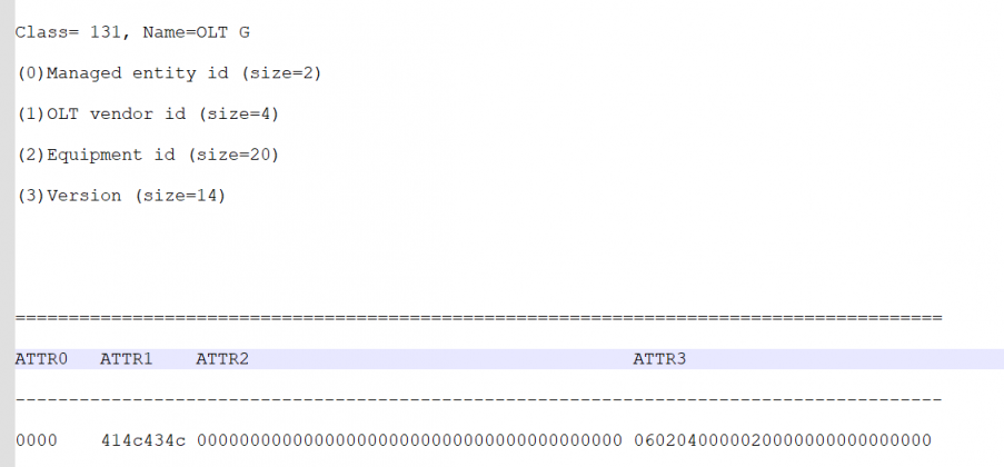

Exctamente! omci_db
Busca "Class= 131", el atributo es "OLT Vendor ID"

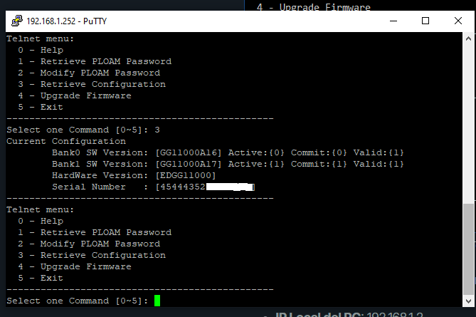

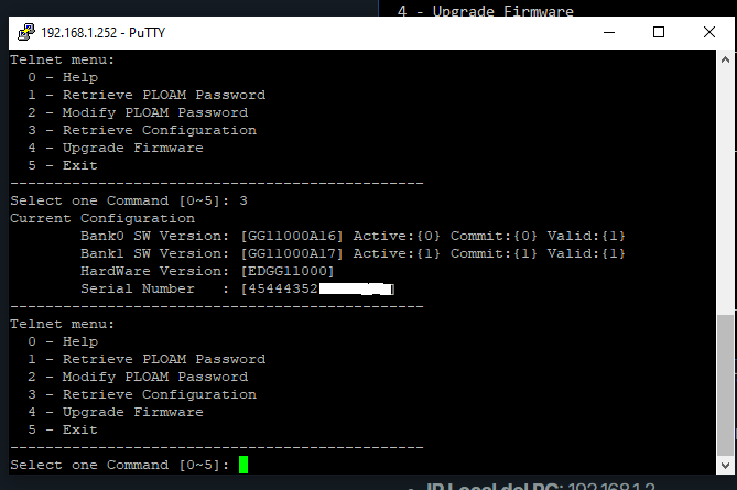

Continúe jugando con el VSOL pero no hay forma de clonar una ONT EDGE-CORE con todos sus datos, los parámetros críticos son OMCI_SW_VER1, OMCI_SW_VER2, HW_HWVER. Al cambiar cualquiera de estos no conecta.
Lo extraño es que simplemente colocando los datos del RTF7000 funciona de inmediato, tal cual lo hizo @Koge
Los parámetros del EDGE CORE NO los reconoce como validos:
D
Deleted member 1043761
Guest
Ver adjunto 40030
Ver adjunto 40031

Solo quiero clonar por completo el GG-11000, como son ONT viejas tengo la impresión que para conectarse a la OLT son menos datos los que solicita, @cliobrando como lograste ver que datos solicita Movistar para la conexión ?
AL abrir el edge core sale como versión de hardware GAPL-100_V4 dato parecido al que clonan los brasileños pero tampoco conecta. :fuuu
D
Guest
En el omci_db esta casi toda la info necesaria.
mastersyte
18 Abril 2022
64
Lo logre después de navegar por las profundidades del Linux del GG-11000 pude encontrar los parámetros mi sorpresa fue que eran los mismos que muestra el CLI de configuración, el detalle es que el SW_VER1-SW_VER2 no van en orden ascendente. :retard
