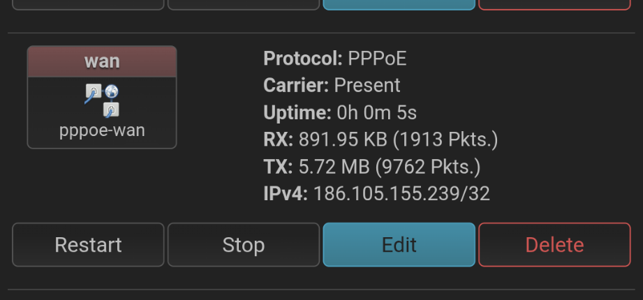

Gente, a alguien más le pasa que desde ayer tipo 2am en adelante no quiere conectar mediante PPPOE passtrought a un router particular?
Fijxu
19 Enero 2020
172
oli, acabo de re-conectar el mio y funciona bien
