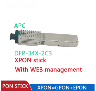

Ya compré un mikrotik RB5009UG+S+IN y un odi dpf-34x-2c3. Cuando hablabas más atras del firmware modificado por ti, que parametros modificaste? o podrias compartilo?

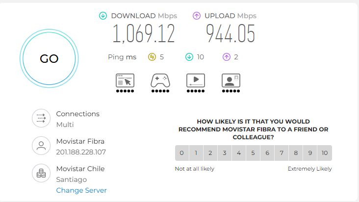

Estuve trasteando un rato y lo logré. Mis primeras pruebas con 2.5g de Movistar (Capeado por ellos obviamente).
Todo esto con el DPF-34X-2C3 + Router Miklrotik RB5009UG+S+IN
Gracias a todos por la colaboración, saqué todas las ideas desde aca y costó pero se pudo.

Para los que quieran aventurarse en esto dejo el paso a paso con el ODI de Aliexpress https://es.aliexpress.com/item/1005...st_main.5.2455194dawgsvG&gatewayAdapt=glo2esp )

  • ODI DFP-34X-2C3 con el conector óptico correspondiente a la instalación. En este caso, SC/APC.

4. Levantar el ODI primero a 1 Gbps, todavía sin fibra
Insertar el ODI en el puerto SFP+ del MikroTik, pero dejar la fibra en el HGU por ahora.
En Interfaces → sfp-sfpplus1 → Ethernet:
  • Desmarcar Auto Negotiation.
  • Elegir 1G baseX.
  • Aplicar.
En la pestaña SFP, durante esta preparación sin fibra se usó Ignore Rx Los para permitir el enlace de gestión. No elimina una falla óptica ni reemplaza la comprobación del estado PON.
Esperar a que aparezca link ok. El puerto es SFP+, pero el módulo necesita que ambos extremos usen el modo correcto.

Con el enlace a 2,5 Gbps se midieron aproximadamente 1.069 Mbps de descarga y 944 Mbps de subida, con Internet y Plex funcionando.
Eso confirma que se superó el límite práctico del enlace de 1 Gbps. No significa que el plan entregue 2,5 Gbps: una cosa es la velocidad entre ODI y MikroTik y otra lo que entrega el servicio. Fue una medición puntual, no una prueba prolongada de estabilidad.
