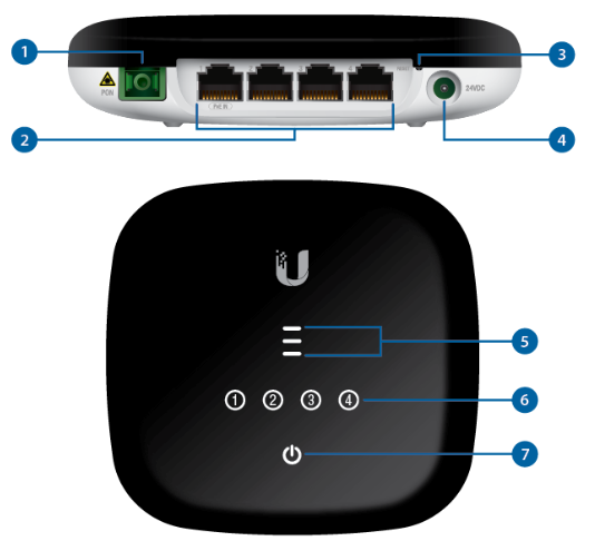

Sobre el LOCO, el ultimo FW (v4.4.6.2671) trae:
Profile 1: UBNT
Profile 2: Huawei
Profile 3: FiberHome
Profile 4: ZTE
Profile 5: Unknown Mode (modo desconocido)
Profile 6: Enforce by OLT (según el OLT)
Alguien puede confirmar eso?
El loco usa el procesador: BCM96848
Vi un usuario que tenía la v4.5.3.

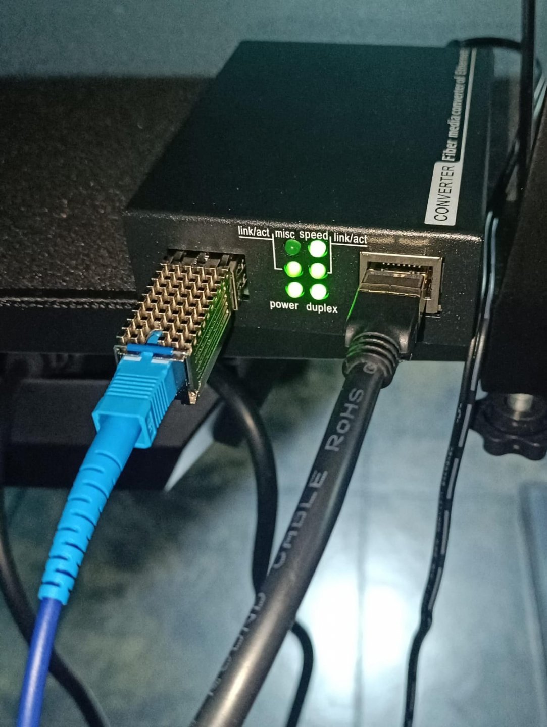

Por fin logré hacer partir el ODI nuevamente, me estaba matando la cabeza, sospechaba que era ALCL, pero no los detalles de la config.
Curiosamente en el modem me tiraba VID de 2, con priority 4.
Código:
# omcicli mib get 84
XXXXXXXXXXXXXXXXXXXXXXXXXXXXXXXXX
VlanTagFilterData
EntityID: 0x1102
FilterTbl[0]: PRI 0,CFI 0, VID 757
FwdOp:  0x10
NumOfEntries: 1
Código:
# omcicli mib get 131
OltG
EntityId: 0x00
OltVendorId: 0x414c434c (Alcatel/Nokia [ALCL])
EquipId:
Version:
ToDInfo:
        Sequence number of GEM superframe: 0x0
        Timestamp: secs 0, nanosecs 0
Dejaré un resumen acá como referencia:
Código:
LOID      : es el Line ONU Identifier
LOID pass : dejar en blanco (confirmé que no es necesario)
PLOAM pass: 7 digitos (ascii) del LOID
OMCI Vendor ID    : MSTC
OMCI software v1  : CL_g1.17_RTF_T
OMCI software v2  : CL_g1.17_RTF_T
OMCC version      : 0xA0 (160)
Traffic Managament: 1
CWMP Product Class: SFU
HW version        : R1
Dupliqué la MAC de WAN del modem original (RTF8225VW), esa parte no sé si es necesaria.
VLAN ID : 757
Priority: 0
Mi plan actual es 600/600 pagando $13 lucas.

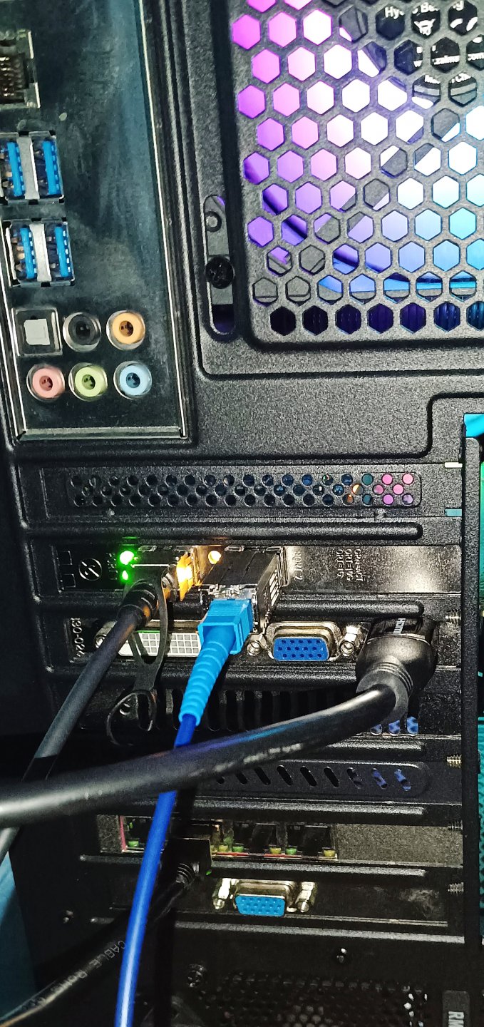

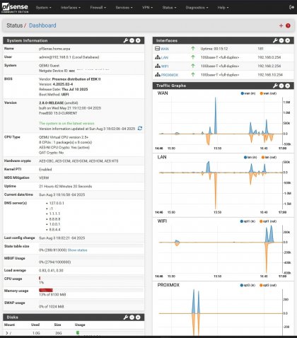

Después de por fin compilar el driver para Proxmox 9.0.3, pude volver a tener mi ODI SFP+ conectado directamente a la tarjeta.
Nostalgia.
Por la LAN:
[SUM] 0.00-10.01 sec 11.1 GBytes 9.49 Gbits/sec sender
[SUM] 0.00-10.01 sec 11.0 GBytes 9.47 Gbits/sec receiver
    290,9 KB · Visitas: 254

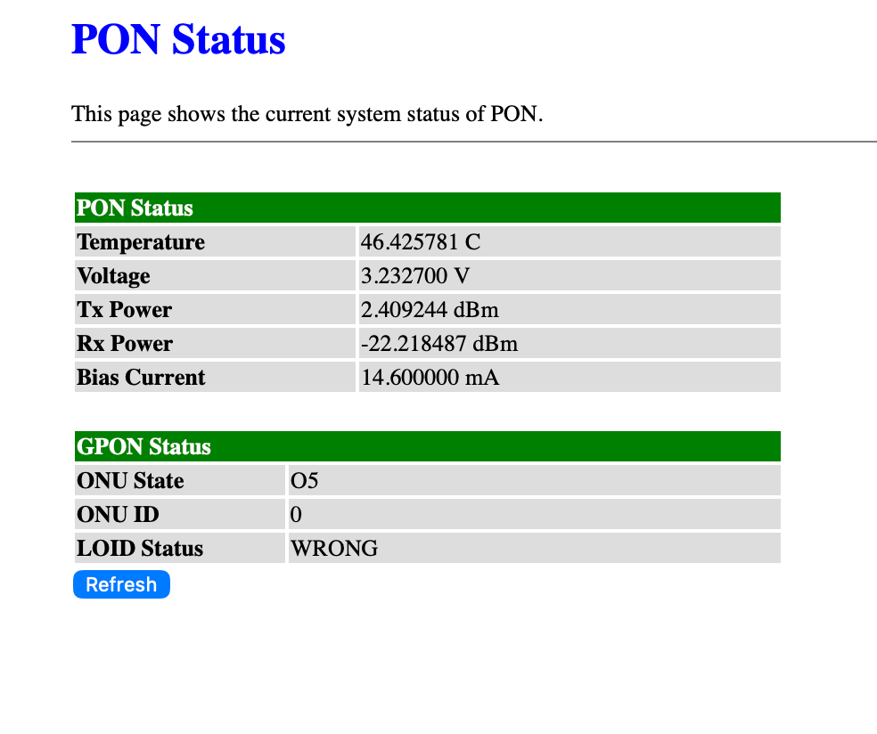

Buenas!, estuve probando un montón de configuraciones en el SPF ODI pero no hay caso que conecte,
tengo acceso por ssh a la ONT Movistar y confirmo que del otro lado tengo una OLT alcatel
Código:
~ # omci_db 131
Class= 131, Name=OLT G
(0)Managed entity id (size=2)
(1)OLT vendor id (size=4)
(2)Equipment id (size=20)
(3)Version (size=14)
ATTR0   ATTR1    ATTR2                                    ATTR3
0000    414c434c 0000000000000000000000000000000000000000 0602040000020000000000000000
pero luego de copiar todos los parámetros originales, quedo en este estado
y al revisar el estado del del demonio omci al parecer es un problema con la validación de la Mac de la onu.
Código:
# omci_app
onuMac:6c:ef:c6:ff:ff:ff
GPON mac_check fail !!!!!!
pero no encontré el parametro que permite cambiar ese valor. alguien sabe cómo cambiar ese valor? (ya probé con MAC_KEY)

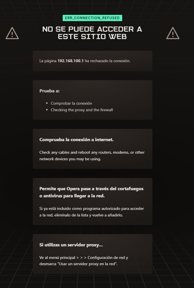

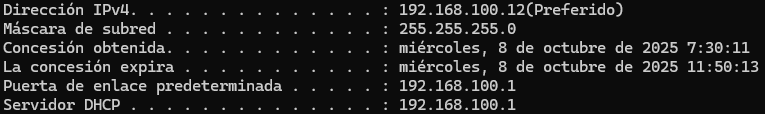

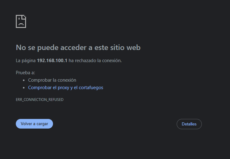

Estimados, quisiera apelar al conocimiento y voluntad de ello para intentar resolver un inconveniente con una ONT.
Mi proveedor local utiliza una ONT UF-WIFI pero no puedo acceder a la configuración del equipo mediante la IP del Gateway. Ya he intentado de las diferentes maneras que sugiere el mismo instructivo de instalación: IP fija, con DHCP y cualquier otro método que he encontrado en la web (incluso desconectado de la red de fibra) y en cada puerto LAN.
El propósito de acceder es obtener los datos de conexión para reemplazar el equipo y quitar ciertas restricciones que aparentemente están entorpeciendo algunos servicios mediante el firewall.
Ya he solicitado me cambien a modo bridge (se niegan por el acceso remoto que perderían) y mucho menos entregarme las credenciales para poner mi propia ONT.
Tampoco puedo realizar una conexión SSH (probablemente deshabilitada). Algo que me parece sospechoso es que el DHCP lo realiza desde direcciones 192.168.100.11 en adelante, como si la xxx.10 estuviese reservada para alguna conexión remota (también probé SSH a esa dirección, con resultado negativo).
Tiempo atrás intenté resetear desde el botón físico y tampoco pude acceder al Gateway luego de ello.
La cuestión es... ¿alguno tiene conocimiento/experiencia/ideas sobre que podría realizar para obtener las credenciales de acceso y replicar en otra ONT? (tengo un VSOL).
Se agradece cualquier sugerencia
Gradius
Systems Integrator
29 Marzo 2014
318
No cuesta intentar, pero intente las puertas 8000. 8080, etc.
eg:
192.168.100.1:8000
Código:
# omci_app
Cual equipo estas usando? A depender no vas a tener la opción de mac_key, que en este caso, no es compatible, y tendrás que comprar otro.
Ya intentó clonar la MAC ?
