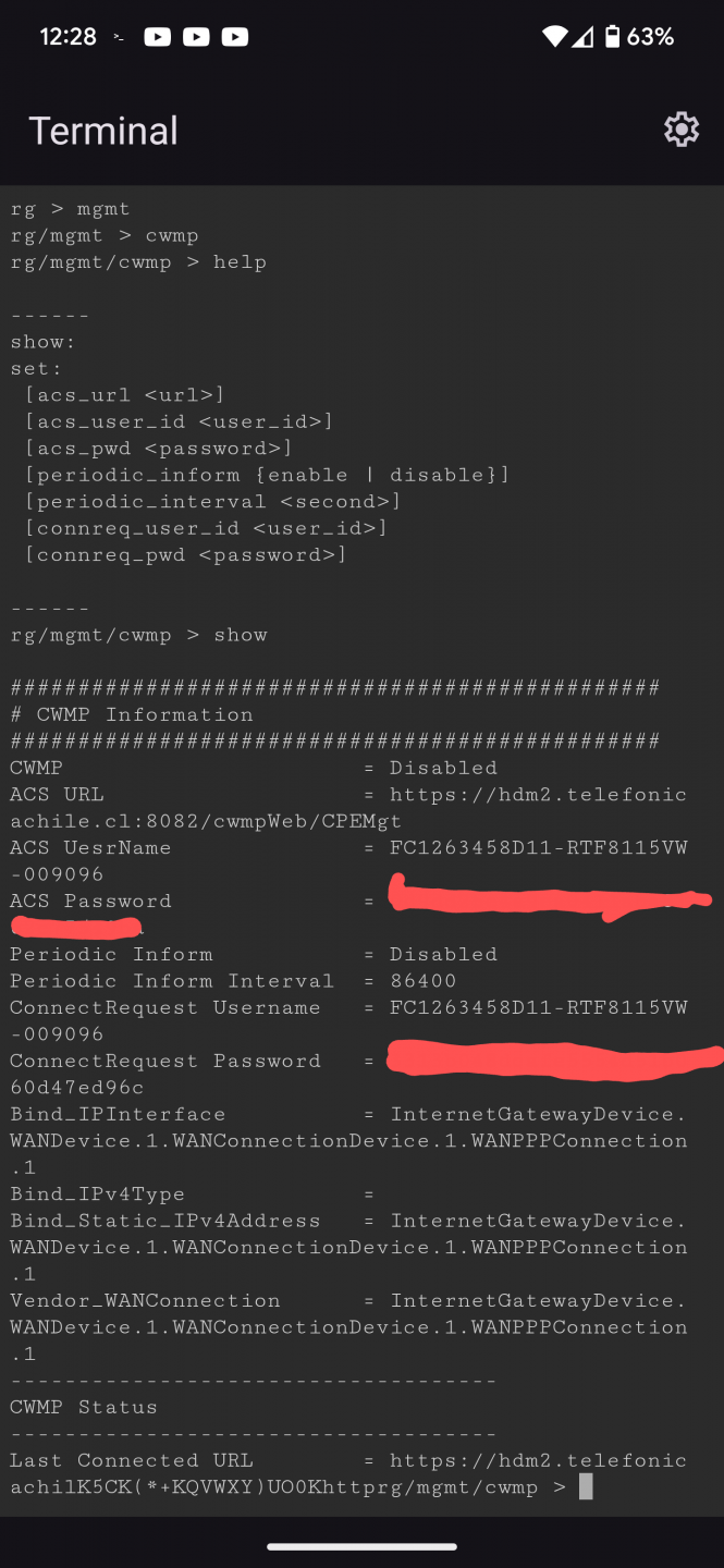

Hola, ¿podrías dar más detalles de qué comandos usaste para hacer esos cambios?
Respuesta tardia, pero mejor tarde que nunca:
`ssh [email protected] -oHostKeyAlgorithms=ssh-rsa`
usas la contra del router que aparece debajo del router, en el sticker.
Luego:
Y ahi le cambias lo que quieras o necesites usando `set`.
Hay otro metodo mas facil pero ese me lo dejo pa mi

Resucitando el post.. en mi versión no me deja desactivar TR-069 .. ojala Fijxu alumbre el método tan TOPSECRET

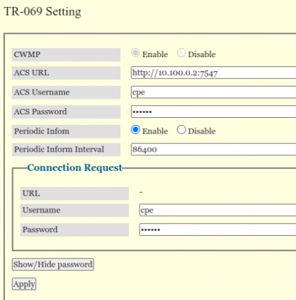

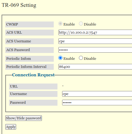

COMO se desabilita la función CWMP ? No es más posible.
rg/mgmt/cwmp > show
# CWMP Information
CWMP = Enabled
ACS URL = 127.0.0.1
ACS UesrName = 0
ACS Password = 0
Periodic Inform = Disabled
Periodic Inform Interval = 86400
ConnectRequest Username = 0
ConnectRequest Password = 0
Bind_IPInterface = InternetGatewayDevice.WANDevice.1.WANConnectionDevice.1.WANPPPConnection.1
Bind_IPv4Type =
Bind_Static_IPv4Address = InternetGatewayDevice.WANDevice.1.WANConnectionDevice.1.WANPPPConnection.1
Vendor_WANConnection = InternetGatewayDevice.WANDevice.1.WANConnectionDevice.1.WANPPPConnection.1
Por el navegador... La URL correcta es:
Periodic Inform Interval, el maximo aceptado es 2147483647 (poco más de 68 años).
