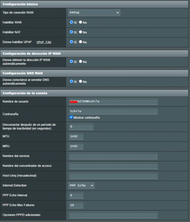

Gracias por responder.
El user que rescato desde el menu configuracion avanzada >WAN del modem de Movistar tiene 9 caracteres de largo antes del @:
User: 2327627XX@tchile
En otros post he visto que tienen 13.
El password que utilizo es tchile. Todo sacado desde este menu del Askey:
No he cambiado ningun parámetro del Askey excepto el modo passthrough y en el ASUS cambio en el menu de WAN a modo IP automatica a PPPOE como muestro en la imagen de arriba. Alguna sugerencia?

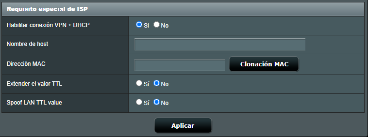

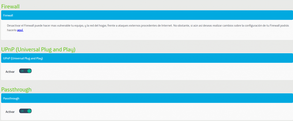

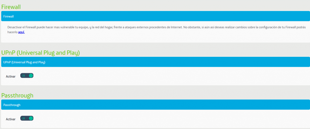

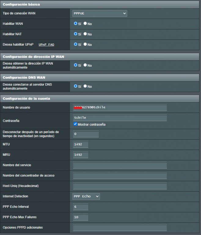

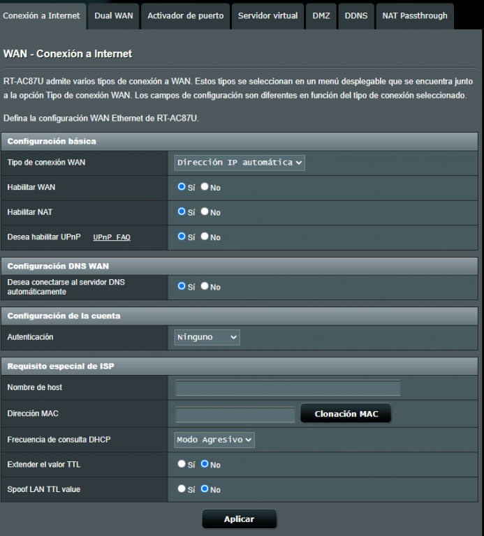

Estimados,
Agradecería su orientación respecto a la configuración del router Askey (router 1) y junto con uno adicional ASUS que tengo (router 2).
Habilité el modo PPPOE pass-through en el Askey (router 1), saqué las credenciales de marcado PPPOE desde el menú de Administrador con las credenciales que postearon más arriba y cambie en el ASUS (router 2) al modo de marcado PPPOE, con lo cual me indica que no tengo Internet:
Ver adjunto 21784
Ver adjunto 21786
La conexión que tengo es puerto LAN 1 router Askey a boca WAN del ASUS. En modo Dirección IP Automática tengo Internet, pero no asigna una ip pública.
Con esta configuración tengo internet en el router 2 pero sin IP publica:
Ver adjunto 21791Ver adjunto 21792
Alguna recomendación? Será un tema de las credenciales PPPOE?
Pues, yo también tengo un router asus. Lo del nombre de usuario está bien, yo puse el número de teléfono de mi casa, que son 9 dígitos más el @tchile y el pass tchile.
Y si, activando el passtrought, y colocando las credenciales del ppoe en el asus, deberías tener Internet. Cuando colocas las credenciales del router, le diste a la opción reiniciar del router asus? Sino lo haces, no tomas los nuevos parámetros.

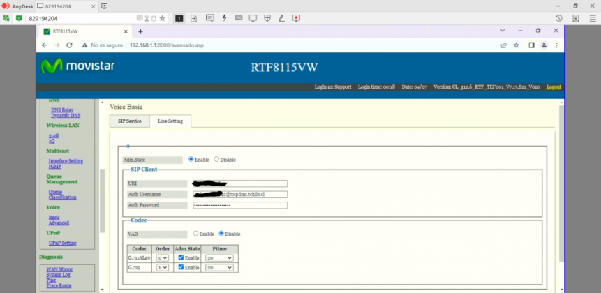

Holaa..!!! alguien a configurado alguna centralita con los datos de la voip movistar de este router????

pipe9
10 Enero 2020
1.161
A mi me funciono, pero lo tengo sin usarlo ya que no me aparece callerid ( movistar al parecer cobra por identificación de llamada )
Con los datos del equipo sirve, voip pass clave ip etc .
Recordar que hay que usar servicio M, ya que la ip voip es privada ( no se accede desde internet publico ).

Super, me podrías dar una mano, porque estoy tratando de configurar zoiper y no me funciona, estoy usando estos datos, supongo que la contraseña es el n° de telefono???

pipe9
10 Enero 2020
1.161
En mi caso no era el num de telefono, la puedes sacar revisando el código (cambiando el tipo hidden **** )

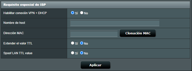

a) Configurar la conexión WAN como PPPoE, con la opción "Enable VPN + DHCP Connection" DESHABILITADA e IP correspondiente a la red local del ONT HUAWEI (del tipo 192.168.100.X). Esta conexión además utilizará la VLAN2.
