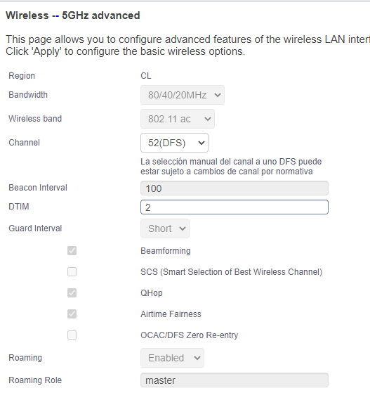

wena cabros me registre solamente para agradecer la gestión y sobretodo al socio que se paleteo con las claves. Me instalaron esta caga de modem, tengo plan de 300 mb y la wea desconectaba los dispositivos a cada rato. La carga era super lenta y las redes sociales andaban mas lenta que la cresta. Mi tv box se quedaba pegao a cada rato. Llame a movistar y al final termine agarrando a chuchas al técnico porque la única wea de solución que me daba era que desconectara el modem y lo volviera a encender.
Viendo la pagina de administrador me di cuenta que este aparato chinoso y toxico trata de imitar varias opciones de los modem de mejor gama pero en un hardware primitivo que en consecuencia no puede procesar las opciones que vienen habilitadas y hace que se genere un congelamiento, lo que termina por desconectar los dispositivos, reiniciarse o cargar instrucciones con lentitud.
Cosas que cambié para desestresar este modem
IGMP Snooping: Esta wea hace que sea mas eficiente el uso del ancho de banda pero es innecesario en una conexión de casa donde hay 3 o 4 pelagatos viendo tiktok, y menos cuando tienes plan de 100 mb para arriba, pa que quieres eficiencia con ese ancho de banda. Consume muchos recursos de hardware para hacer el procesamiento y manosea mucho la red también dando como resultado lentitud en la comunicación.
NAT todos en FULLCONE: es la opción mas básica y menos segura contra ataques. Si seguro tengo a los rusos tratando de hackearme para robarme mis planos de una bomba de hidrogeno. Esta webá igual hace enorme trabajo de procesamiento en nuestro queridísimo modem chinoso que junto a la primera opción trabajando hace un desastre de cuello de botella y termina poniendo ultra lento el net
Default Queque: esto viene predeterminado en 5 y lo que hace es administrar el ancho de banda para dar prioridad a los dispositivos que lo necesiten como por ejemplo en un tv box. Tiene una escala de 1 a 8 donde descendentemente 8 significa que no hará el procesamiento y dejará el ancho de banda libre y 1 donde se hace joder sapeando que dispositivos necesitan mas ancho de banda.
Esto es innecesario en una conexión de hogar con menos de 10 dispositivos conectados y con un ancho de banda de fibra optica. También estresa mucho el procesador causando cuello de botella. DENJENLO EN 8
DNS: la mas rápida en respuesta es 1.1.1.1 y 8.8.8.8 los dns de movistar valen real callampa causando un retraso importante en el ping.
RESULTADO: la carga de paginas es instantánea, no se desconectan los dispositivos, no se reinicia el modem, no se recalienta. Pueden estar todos los dispositivos conectados sin interrupciones ni lag. El tvbox por fin funciona.
Quisiera agregar una configuración del modem mitrastar
En energía desmarquen todo lo que tenga que ver con eficiencia, weon son 9 volts y como 3w que luz vas a gastar con eso. Esto permite que funcione a tope.
Eso cabros, si necesitan esas opciones y tienen 50 computadores descargando torrent de porno en hd en su casa y archivos del gobierno clasificado les recomiendo que se compren un router gamer ya que estos pueden hacer esta pega a full velocidad sin impactar la fluidez del internet. No esta caga china

Que fumaria el amigo? :risas
IGMP es para multicast de iptv, si no tienes contratado TV movistar , nada que ver esa config.
Y las otras, no veo un cambio importante.
Los DNS, los cambiaras y al reiniciar el equipo vuelven al parecer ( al igual que otras config ) a lo que movistar le envia al equipo.
