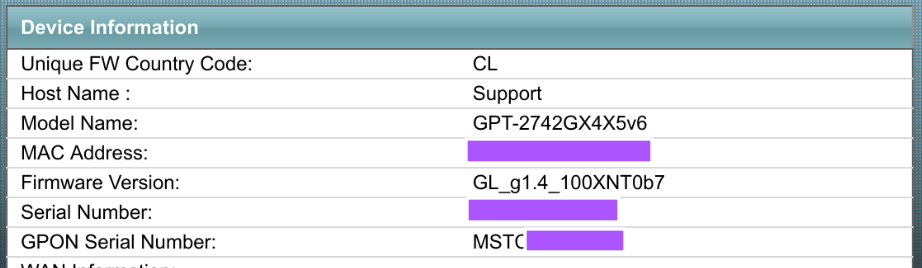

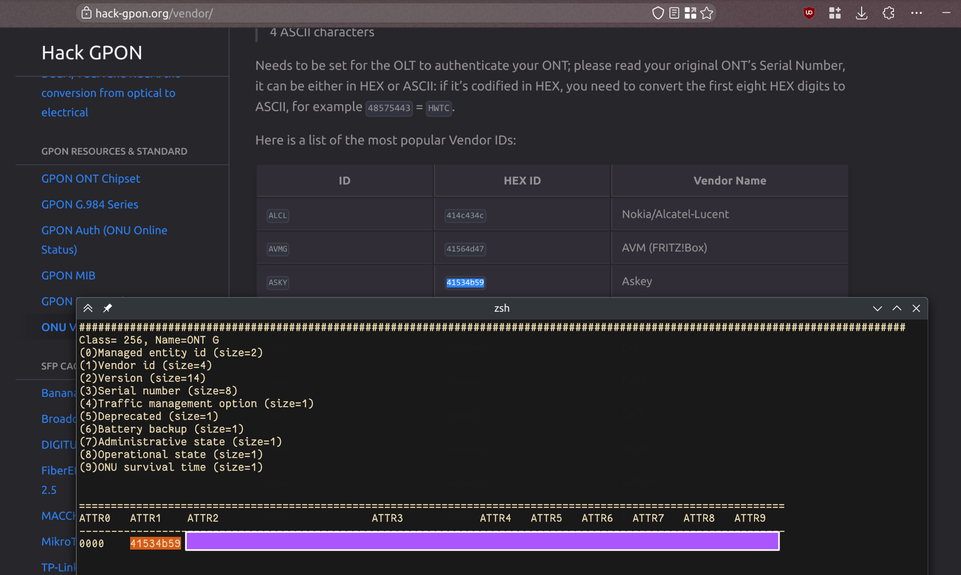

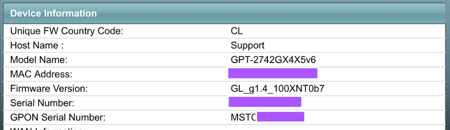

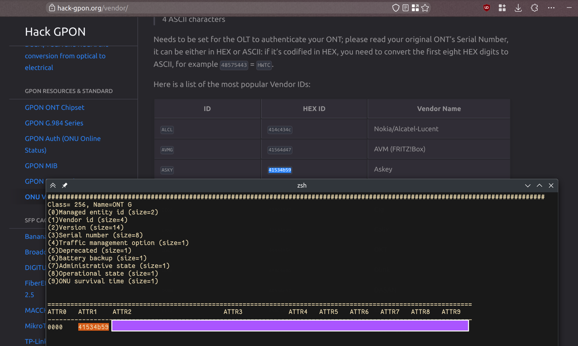

Despues de toquetear un rato un router de Movistar que tengo, consegui acceso root y ahora tengo acceso total a la info del router usando `omci_db`. No creo que lo que me estes diciendo sirva para encontrar que OLT es a la cual me estoy conectando. Tal vez me equivoque y estoy viendo una clase nada que ver
En los router GPT-2742GX4X5v6 basta con ir a la configuration avanzada del router y ahi se puede obtener el SN del router. Clone ese SN a mi UFiber Loco y no me conecto, nisiquiera en O5.
Ver adjunto 39755

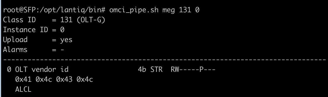

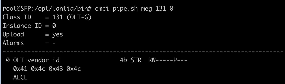

hola! para ver el vendor de la OLT que tienes del otro lado necesitas revisar la clase 131, debería mostrarte algo como esto:
como te comentaban, si no logras hacerlo andar con el unifi loco, es porque lo más seguro es que tengas olt alcatel. son algo más "detallistas" y piden versiones específicas de SoftwareImage y otras cosas
Ver adjunto 39758
