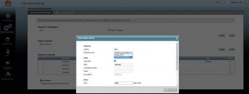

Hola, he revisado varias páginas de este hilo de conversación y no he encontrado personas con el mismo problema que tengo en uno de los equipos que tengo (he instalado 4 ya).
En este equipo cada vez que hago click en "apn automático" el router se resetea. Vuelvo a ver la página de entrada en idioma checo, el nombre de las redes wifi vuelve al que viene de fábrica, lo mismo la clave wifi.
He probado otros cables, he probado chrome y edge. He probado cambiar el orden en que configuro el router, pero siempre vuelve a la configuración de fábrica, siempre pierdo lo avanzado y no tengo internet pues se resetea la configuración.
Alguien ha encontrado problemas así?
Yo diría que está corrupto el firmware.... No se si tendrá opción a reinstalar el mismo firmware..
faeterov
20 Febrero 2006
365
He probado volver a cargar el firmware siguiendo el instructivo del OP sin tener éxito. Ahora estoy respaldando la configuración de otro router que si funciona (se genera un respaldo de la configuración del router llamado "config.rom"), pretendo cargar ese respaldo que si funciona en el router que no funciona.
