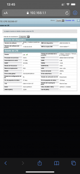

Tu chip es un SIM hogar entel. Se conecta a 73010 que es la red de entel "hogar". En esa red solo puedes conectarte a la banda 42 (creo que ese era el número). Por eso no obtienes internet en las otras bandas (como la 2 que aparece en la foto).
disculpa mi poco conocimiento, entonces que tendría que hacer para que me llegue el internet????
Pipeeyeta
27 Diciembre 2020
10
cambiar banda 42 o usar otro chip.
Enviado desde mi MAR-LX3A mediante Tapatalk
la cambie a 42, y no pasa nada no tengo internet, he reclamado mil veces en Entel y nisiquiera dan cara. Usar otro chip me quedaría probar para ver si es problema de la antena o router o del chip que te pasan con el plan :(

Me acaba de llegar el internet pero siempre después de 1 hora se me va, y veo que se me conecto a otra banda
Que raro. Tenía entendido que esos chips hogar solo toman banda 42. (tal vez no tienes cobertura de esa banda en tu zona). Ahora estás en la banda 7 donde se conectan los celus y bams. prueba dejando solo la banda 42 activada. ve si te marca algo de señal. luego puedes ir probando con la 2, 7 y 28. una por una.

Ahora probé activando solo la 42 y de momento me llego súper bien pero a los 6 minutos se cayó otra vez, iba a colocar otra banda y volvió.
Es como inestable

Amigo luego de todas las pruebas la 28 me conecto y de momento sigue estable , no se me a caído. Me di cuenta también que el router ya no marca luz azul ahora solo verde todo el rato. En resumen la 42 me funciona inestable y la 28 hasta el momento bien. Debería dejar la 42 y 28 activadas ?? O solo la 28??
