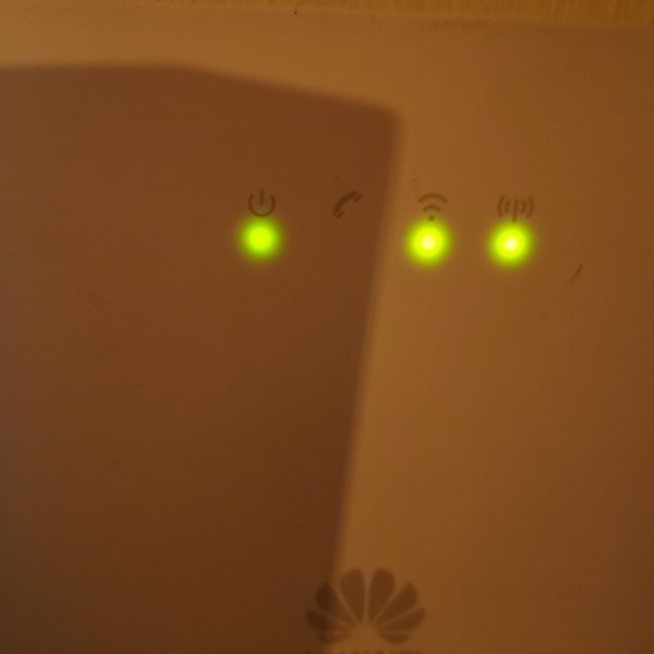

A mi me pasó lo mismo al bloquear la banda 42 con chip Claro. Me dijeron que cambiará el cable o con otro chip.
Y te funciono con otro chip? Yo he probado con movistar, wom y entel y queda igual. Probe con 2 cables de red cortos (el largo es como de 20mt que me hizo un tecnico de entel). Lo deje todo el dia apagado y hoy vuelvo a probar y sigue igual. 2 luces verdes, despues de un rato se reinicia solo.
2 verdes = antena quemada
pantrux
30 Marzo 2007
755
Extraño que este quemada porque la antena (odu) enciende, luz roja primero y luego luz verde parpadeante, despues de varios minutos se reinicia. Pero el idu comienza con el booteo normal y finalmente queda con luz power y wifi en verde fijo. En estos momentos la tengo conectada sin ninguna sim puesta. Deberia al menos poder entrar a la administracion, pero no hay caso. Lo unico que hice fue habilitar banda 2 (que la habia habilitado y deshabilitado varias veces antes) y al reiniciar la antena no levanto mas.
Hola. revisaste las bandas a mi me sucedió lo mismo (con las luces de la antena) y era por que se me habían desmarcado las bandas antes seleccionadas

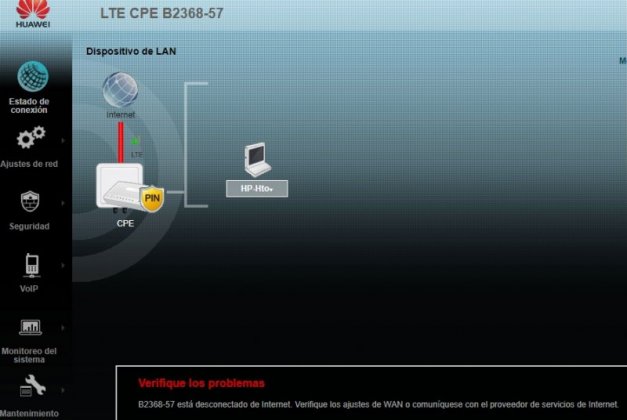

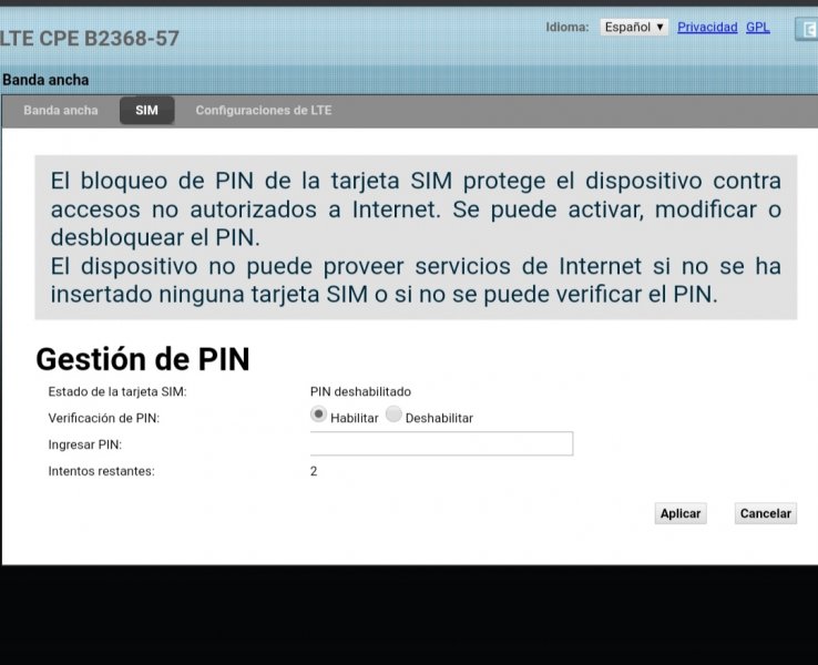

Hola, no se si alguien ya le pasó, pero como puedo solucionar este problema con la SIM. El problema apareció al reiniciar el router y dejó de dar Internet por lo que vi esta opción de SIM y me aparecia este mensaje, si alguien sabe alguna solución?.

Pero como obtengo el
Es configuración de tu chip, coloca en pin de tu chip, Luego desahibilitalo sino tendrás que colocar tu pin cada vez que reinicies y sino lo colocas nunca podrás acceder a internet.
Pero no tengo el pin de mi chip, y ese es el problema. Sabes si el pin del chip entel es genérico o cambia para cada chip?

No puedo ingresar a la configuracion de la antena, tengo ping como por 1 minuto pero alcanzo a cargar solo el login y despues se cae.
Hola a todos. Me parece que tengo el mismo problema de Piremonte, pero yo tengo el pin y el puk del chip. Los ingresé pero aún no logro tener internet. Esto me aparece. Me pide ajustar el WAN, pero no tengo idea de como hacerlo.
Todo pasó cuando reinicié el router, quedé sin internet. Antes del reinicio tenía internet... todo funcionaba.
