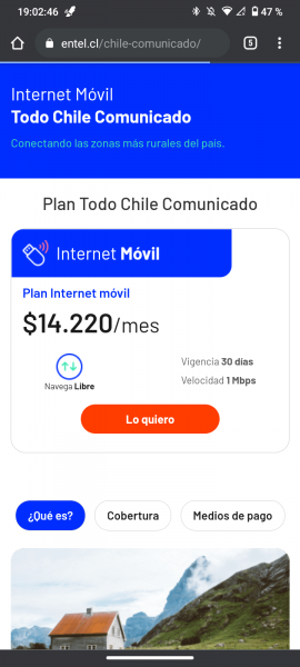

Hola buenas.
Tengo una consulta, estoy interesado en adquirir un plan de entel para está antena 4G. Alguien a contratado el plan que les adjunto y no ha muerto en el intento? xd (https://www.entel.cl/chile-comunicado/)
De antemano muchas gracias :)
Ver adjunto 13013
Ese plan solo se puede contratar si vives en una de las localidades listadas por entel, existe solamente por una iniciativa del gobierno de implementar conectividad en sectores donde no llegaba señal.
11 Octubre 2019
206
Gracias por la respuesta Gonzalo. La verdad a mi me funciona super el 4G donde vivo, es por eso que he decidido contratar un plan, pero los de datos son muy caros y necesito de navegación ilimitada. Es por eso que pido opiniones con ese plan.
En teoría, podría contratar el plan y poner el chip en la antena, ahora que pase algo o que solo se límite a 1Mbps de descarga, pasaría.
El plan indicado solo se puede contratar y utilizar en las zonas que entel dispone de acuerdo al programa. La velocidad es la que te indican, de vez en cuando llega a 2 mbps pero no esperes tener mejores velocidad con el B2368.

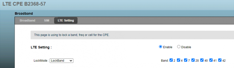

Cabros eh hecho todos los tutoriales, actualicé y probé todas bandas y no me conecta.
A todo esto me traje la antena al campo y no tengo cobertura de la banda 42.
Será que no funciona en otras bandas?
