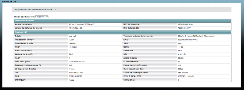

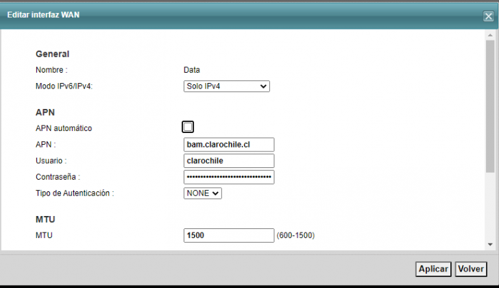

Estimados!
junto con saludarlos recurro a ustedes para una consulta.
tengo una antena huawei B2368 aqui en el campo con un chip prepago entel.
el asunto es que no anda muy bien, de hecho tengo velocidades de bajada de 2 a 5Mbps y de subida de 0.2 a 0.3 Mbps aprox
he intentado poner otros chip de otras compañias, pero siempre se me queda "sin señal" solo me ha funcionado entel.
puse el APN manual en claro (tengo plan ahi) pero no paso nada. mañana probaré nuevamente con movistar y wom
Adjuno capturas del estado y de la apn que use con el chip claro
Muchas Gracias!

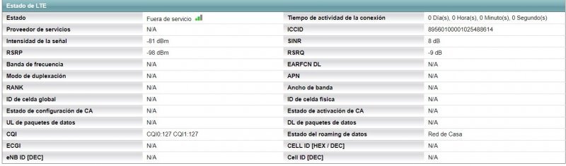

FeNiXsu
6 Marzo 2021
9
De las bandas que hay en mi zona, me intriga que la con "mejores numeros" no me permite conectar. Es la B2 - 1900, ¿Será que la antena esta detectando una señal 3G en esa frecuencia y la muestra como B2?, ¿Es solo mala señal? xdd No tengo mucha idea del tema, algun pro en el tema que me saque de duda, :d Algo me dice que es una especie de bloqueo.
