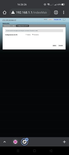

Consulta estimados instale el Huawei B 2368, lo puse con un chip de Entel y mediante una recarga Prepower..tengo buena velocidad en general para lo que tenía entre 10 y 13 Megas , lo que si la luz es de color anaranjado..por lo que supongo se podría mejorar la velocidad..por lo que leo habría que marcar más bandas acá me aparece la banda 2 ..pero el tema es que no puedo ver dónde están esas otras bandas..como es el procedimiento para poder verlas y dejarlas de tal forma que pudiera buscar la mejor?..
Upvote 1
JFML
2 Junio 2020
82
Con la clave administrador no con la de user... Me pasa igual asta que le di cuenta que ese era el error.
Usuario: admin
Password: CPE@huawei
