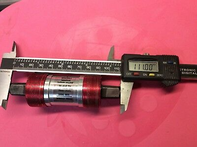

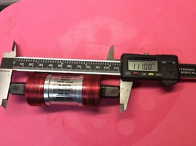

En mi chancha (media pista, marco fierro, genérica armada) tengo un motor de los baratos con eje y canastillos sueltos. Las porquerías de cubetas se pasan soltando :mad y ahora me encontré una con trizadura... asi que aprovechando haré upgrade.
¿En qué debo fijarme para elegir un motor sellado? Ideal BBB, no está el bolsillo para tanto derroche :zippyu
Supon que no le haces caso a lo de medir la longitud ( guaripolo ) y compras cualquiera , significa que al poner el volante quedara en otra posicion y tendras problemas con el desviador y cambios en general .
El motor de canastillos no es malo si esta correctamente puesto y apretado , llevan una contratuerca de anillo que impide que se afloje , va por el lado ( no volante ) .

Cualquier motor VP sellado te sirve, debe ser caja BSA de 68mm (hilo izq-der, es poco probable que sea italiana con hilo izq-izq a menos que tengas una bianchi muy antigua y pituca).
Mide la distancia en milimetros del eje (cuadrado supongo), las medidas mas tipícas van entre 111mm y 118 mm, valen 12 lucas en extremezone y probablemente necesites herramientas especiales para poder instalar. Anda a un taller mejor.
Ver adjunto 9364
No estoy seguro el tipo de hilo, ni me fijé jajaja.
Y tengo todo para instalar (la desarmé, pinté y rearmé completa) pero por ser una pieza "nueva para mi", haría lo que dices ya que un taller la pondrá como debe ser. La paja es encontrar uno que no tenga filas :ohno
Ahora que lo dices, efectivamente no tengo esa contratuerca :retard quizás donde la dejé cuando rearmé todo... seré weon!!
Igual ya me hice la idea del cambio, quiero que dure.

Los hilos de los motores son estandart y le llaman rosca bsa . Siendo bici vieja la caja de motor ( en el marco ) es de 68 mm de longitud ( guaripolo ok ) .
Hay 3 tipos de bicicletas que no usan esas dimensiones de motores :
1-- la rosca italiana que va en bicicletas italianas como la campagnolo ( no es el caso )
2--la rosca de las bicicletas beach ( playeras ) con motor americano
3--las bicis modernas y en marcos de carbono que usan dimensiones nuevas segun el tipo
Ve a cualquier tienda de barrio de reparacion o al sector persa de alguna feria y te venderan la contratuerca de anillo de la cazoleta del motor
Es la de la izquerda , tiene unos sacados para ser apretada con una llave especial , en caso que no , se podria usar una llave stillson . Apretar a contratuerca significa que deben apretarse cazoleta y anillo a la vez , en sentido contrario ( despues de haberle dado el apriete simple a la cazoleta sola ) , eso trancara las cazoletas del motor contra el marco y no se soltara .
Generalmente las cazoletas se apretan con una llave de punta de 32 mm o una francesa de 12 pulgadas de longitud , que da justo el 32 .

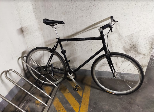

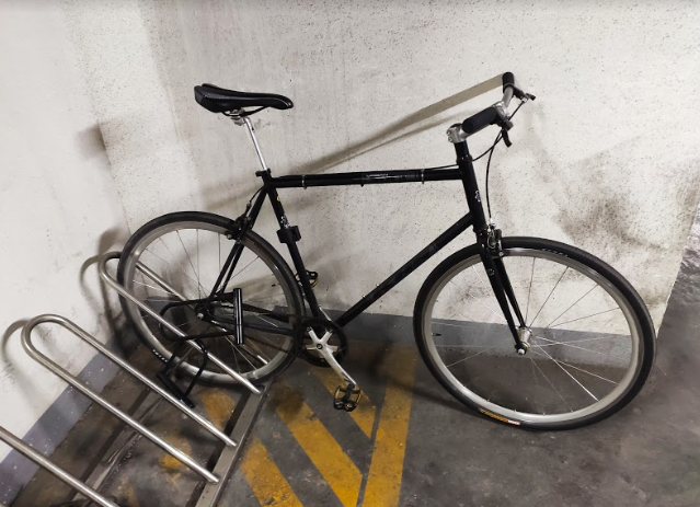

Por segunda semana consecutiva tuve que venir a la oficina. Y obvio, mi primera pregunta es si tenian bicicletero.
Hay uno en el -1 asi que todo bien hasta ahora. Son como 5kms, justos para llegar relajado y tranquilo.
Y ahi deje a una de mis regalonas. Esperando.
Ver adjunto 10431
recuerda que además tienes que asegurar la rueda delantera con el marco y asegurar también el asiento o sacarlo junto con su seguro.
En este caso no creo que sea necesario. Es el estacionamiento en un edificio con acceso controlado. Y para sacar las ruedas o sillin deberias andar con una llave. No se puede sacar con la mano porque tiene tuerca.
