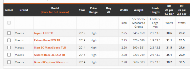

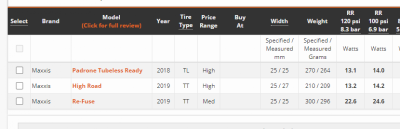

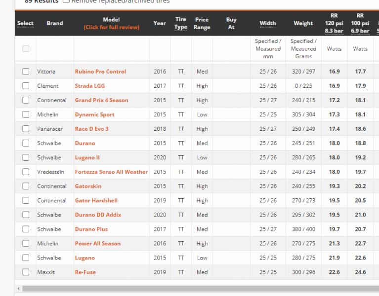

lo de dos horas es una exageracion, un maxxis aspen de 2.25 a 35 psi chupa 26,2 watts vs un maxxis refuse de 700x25 a 100 psi que chupa 24,6 watts.
Esa diferencia de 2 watts son apenas unos minutos en un circuito de 100k
La diferencia depende mucho del neumatico, un kenda probablemente tenga un bajo tpi, y un compuesto duro pa que dure muchos kms, el trade-off con los neumas que chupan 10 watts o menos es la durabilidad y la resistencia a pinchazos, y la diferencia entre un ciclista amateur que hace 150 watts promedio, vs un pro que hace 400 hace que no valga la pena gastar tanta plata en un neuma gama alta, a menos que busques ese extra de agarre o comodidad y tengas las lucas para cambiar de neuma seguido.

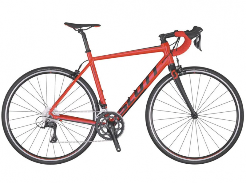

Hace un tiempo hice un topic para elegir una rutera y si bien habian variadas opciones en internet me terminé comprando una Scott Speedster 30 solo por el simple hecho que me la pude probar ya que soy muy chico y deforme xD... Habia en la tienda una talla 49 y una talla 53 y esta ultima me quedo grande, lo que me pareció raro porque todas las tablas indicaban que iba a quedar bien, eso me asustó... de hecho la Bianchi que me queria comprar online era talla 54... Menos mal no lo hice o habría quedado super incómodo...
Bueno, al final le he sacado cualquier vuelta desde que me la compre el 4 de diciembre, no es una bici top pero puta que es cómoda, puedo pasar harto rato sentado en la wea y no me duele nada. Desde que me puse a andar el 5 de nov. debo llevar como 500kms mitad con Upland mitad con la Scott.

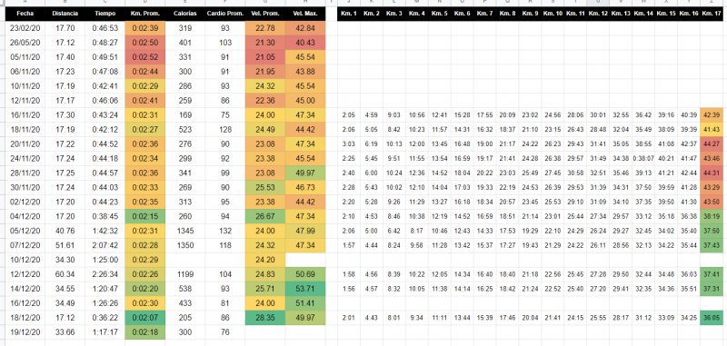

Me hice una tablita online para ver mi progreso:

Mirando la scott en la rueda delantera , tiene cero cruce o patron radial , bonita apariencia , pero la rueda es mas debil . Los rayos que hacen contacto con el sector donde se carga el peso en el suelo , ejercen fuerzas grandes y puntuales sobre rayos , oreja de maza y aro . De haber un llantazo , pasar por un bache y golpear el suelo en la llanta , pudieran causar daños adicionales , a solo pinchar y romper rayos . En caso de problemas , esa enrayada delantera podria ser a 2 cruces ( que es lo usual adelante en ruta ) . La llanta delantera es de 24 agujeros /hoyos , la trasera de 28 agujeros .

Mirando la scott en la rueda delantera , tiene cero cruce o patron radial , bonita apariencia , pero la rueda es mas debil . Los rayos que hacen contacto con el sector donde se carga el peso en el suelo , ejercen fuerzas grandes y puntuales sobre rayos , oreja de maza y aro . De haber un llantazo , pasar por un bache y golpear el suelo en la llanta , pudiera causar daños adicionales , a solo pinchar y romper rayos . En caso de problemas , esa enrayada delantera podria ser a 2 o 3 cruces . La llanta delantera es de 24 agujeros /hoyos , la trasera de 28 agujeros .
No sé que dijo profe, pero trataré de no caerme :S

Aqui hay un articulo sobre cruces de rayos y el tipo de enrayada en una rueda . https://biciclub.com/los-cruces-de-rayos-mas-comunes-y-para-que-sirven/ . Basicamente hablan de la rueda delantera en bicis de ruta y soluciones .
Lo planteado es algo rebuscado eso si , pues sugieren un patron por el lado izquierdo y otro distinto por el derecho en una rueda delantera .Fue el primero que aparecio . No es el mejor para cachar , pero puedes googlear otros escritos , donde pongan fotos al texto .
Ver adjunto 10998
