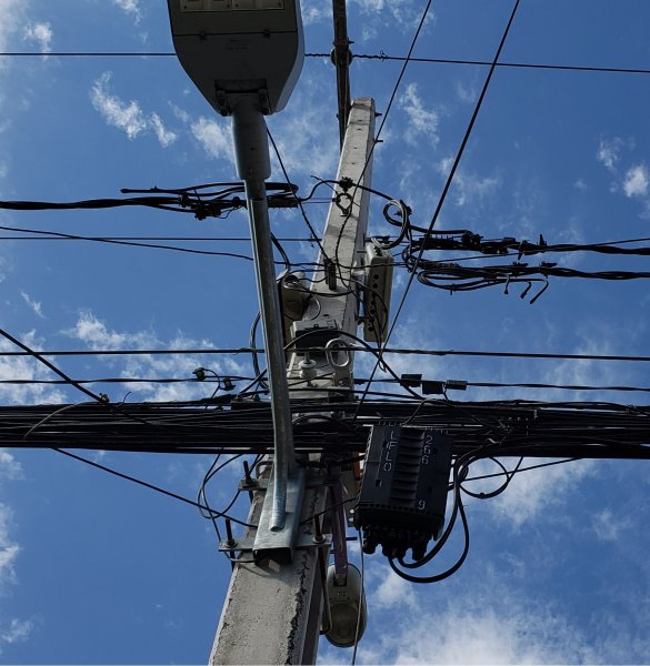

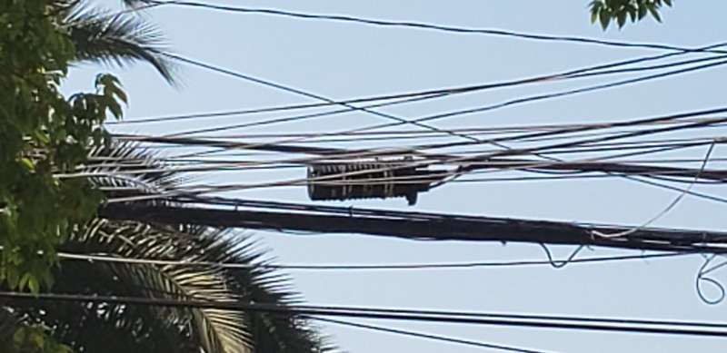

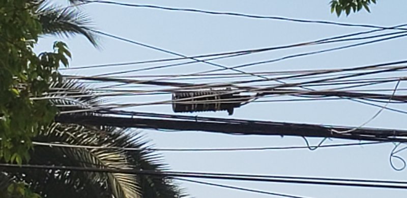

Esto es una "mufa" de fibra óptica?
Se puede identificar de que empresa es o es necesario ver algún armario cercano para saber a que empresa pertenece?
Si, eso es una mufa.
La forma más fácil de identificar a quién le pertenece el tendido es revisando las crucetas que sujetan los cables en los postes, cada empresa tiene un color asignado. También algunas mufas tienen escrito con lápiz blanco la empresa o tienen pintado el mismo color de la cruceta.

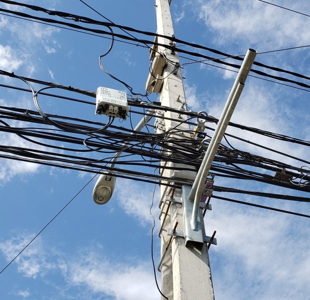

Intentare sacar una foto de las crucetas o ver el nombre de la empresa que instalo fibra en mi sector.
thorfatos
7 Octubre 2007
608

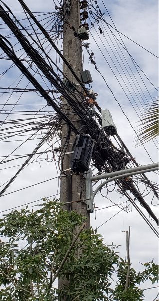

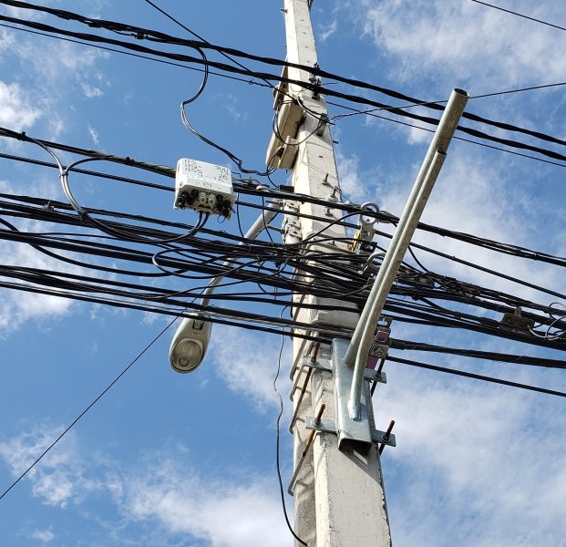

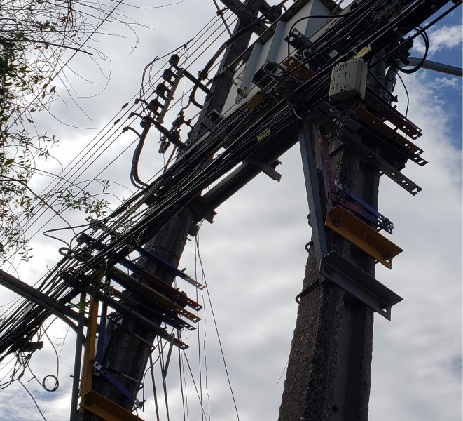

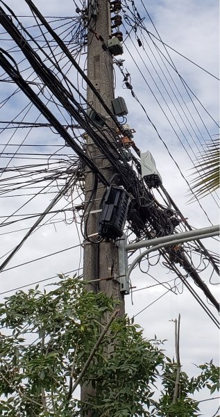

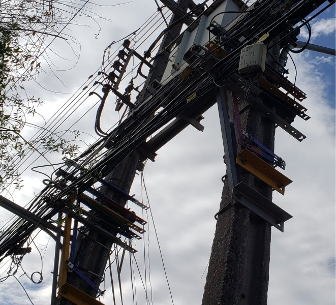

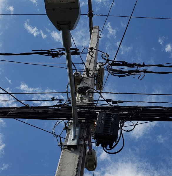

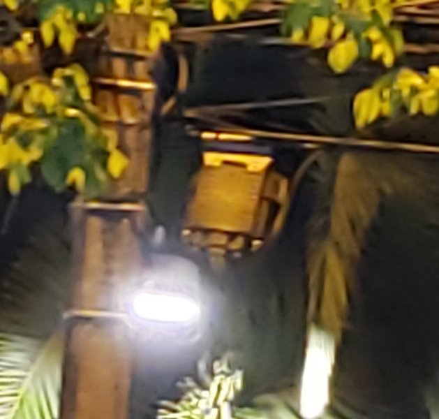

Tome una foto (que no es de muy buena calidad que digamos) será suficiente para saber de que empresa es el tendido de fibra?
Si no es muy buena mañana intentare sacar una con luz día.
Salu2.
thorfatos
7 Octubre 2007
608
La cruceta morada con los bordes color metal es fibra WOM
Sent from my SNE-LX3 using Tapatalk
Hace unos minutos hable con técnicos que justamente estaban viendo algo en el armario, que esta justo en el poste que sigue del que muestran las fotos. Y me dijeron que el tendido es de Entel y que lo deben entregar hoy, y a mas tardar unas dos semanas estaría habilitado para comercializar.
Y lo de wom me sorprendió, no esperaba que wom llegara por estos lados todavía.
Gracias por la ayuda.
Las crucetas de Entel no las pesco mucho, debido a que generalmente cablean para llegar a X lugar, pero por donde pasan no ofrecen servicios

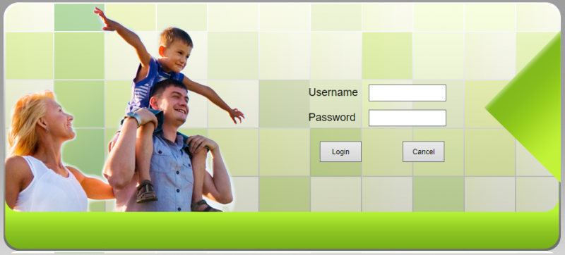

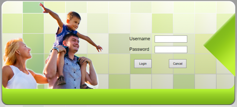

Alguien sabe la clave de un router blanco de 2 antenas? ingreso con 192.168.1.1 y me sale esa imagen
DeotGB
6 Febrero 2011
98
Es el huawei eg8245h?
Si es ese prueba. Respetando mayúsculas.
198.168.18.1
User: Epuser
Pass: userEp
Salu2.
no es huawei, es un FiberHome pero no tengo idea que modelo
Revisa debajo del router o comunícate con ellos por Facebook, Twitter o al teléfono.
igual pensaba en sacarlo pero me da cosa si rompo la fibra, mañana les preguntare
edit. ya encontre los datos el modelo especifico es fiberhome HG6143D, user: "user", password: "user1234"
por si alguien le sirve.
