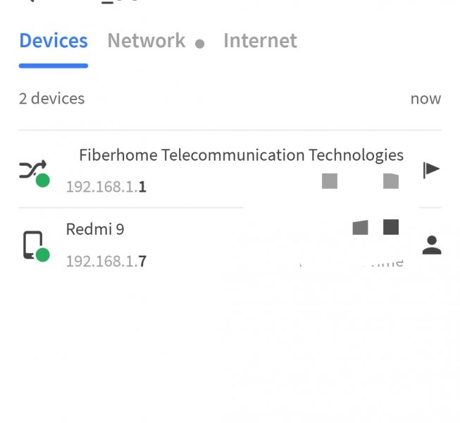

Buenas, me instalaron hoy y no entiendo que onda mi red... me dejaron el Fiberhome hg6143d, uno blanco
lo que tengo en wifi me crea una red distinta de lo que tengo cableado?
probe con la 2.4, 5g y por cable... y en las 3 tengo redes distintas... no me puedo hacer ping ni nada..
se puede arreglar en la configuracion?
no me puedo conectar a mi NAS, no me funciona el control remoto de Kodi... ninguna wea
Que DHCP ip te da en router en las distintas redes y por cable? Fíjate que sea el mismo prefijo 192.168.X.X

me da igual... 192.168.1.x
nmap con wifi normal:
Código:
kali@kali:~$ sudo nmap -sn 192.168.1.0/24 | grep 'Nmap scan report'
Nmap scan report for 192.168.1.1
Nmap scan report for 192.168.1.3
Nmap scan report for 192.168.1.5
Nmap scan report for 192.168.1.17
Nmap scan report for 192.168.1.18
Nmap scan report for 192.168.1.19
desde el telefono con 5g:
Y conecté una tv para probar por cable y me da 192.168.1.8, que no sale en ningun scan anterior
me hago ping al telefono y no lo encuentra tampoco

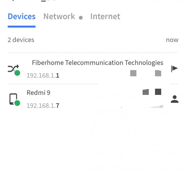

Código:
Ver adjunto 9903
Código:
kali@kali:~$ ping 192.168.1.7
PING 192.168.1.7 (192.168.1.7) 56(84) bytes of data.
From 192.168.1.19 icmp_seq=1 Destination Host Unreachable
From 192.168.1.19 icmp_seq=2 Destination Host Unreachable
From 192.168.1.19 icmp_seq=3 Destination Host Unreachable
From 192.168.1.19 icmp_seq=4 Destination Host Unreachable
From 192.168.1.19 icmp_seq=5 Destination Host Unreachable
From 192.168.1.19 icmp_seq=6 Destination Host Unreachable
^C
--- 192.168.1.7 ping statistics ---
9 packets transmitted, 0 received, +6 errors, 100% packet loss, time 8190ms
pipe 4
Puede ser una configuracion llamada isolation, que hace es que los usuarios de WIFI no vean a nadie mas que al puro router, trata de buscarla y desactivarla

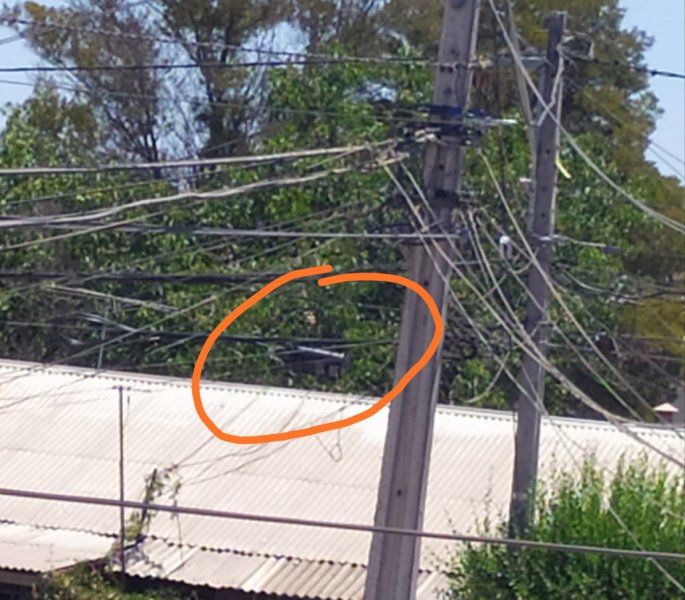

En mi casa ya dejaron habilitado (desde agosto que cablearon) y así se ve:
Enviado desde mi motorola one fusion mediante Tapatalk

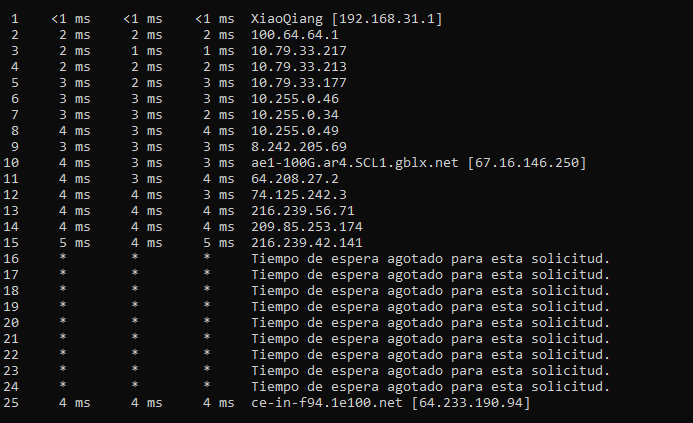

Buenas
Quiero mostrar algo extraño que realizo mundo pacifico anoche.
tipo 2 de la mañana el internet se fue y volvio a los 20 minutos despues, haciendo pruebas para ver que tal estaba funcionando el internet me di cuenta que se fueron al chancho con las nat, para salir a internet anteriormente eran 3 o 2 saltos en un tracert pero hoy vi algo nunca antes visto.
Maldito.SEJC
14 Octubre 2020
7
x2, a mi también me cortaron desde las 2 AM hasta las 10 y estoy dando un montón de saltos. La velocidad y el ping han estado bien, ojala siga así.
