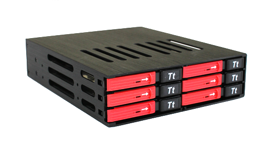

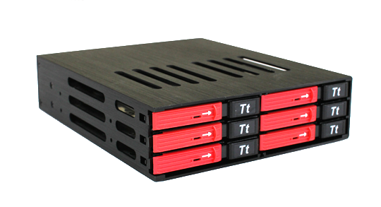

al CM130 le pones este accesorio y quedas con 3 slots para 3.5" y SEIS hotswap de 2.5"
Ver adjunto 20714

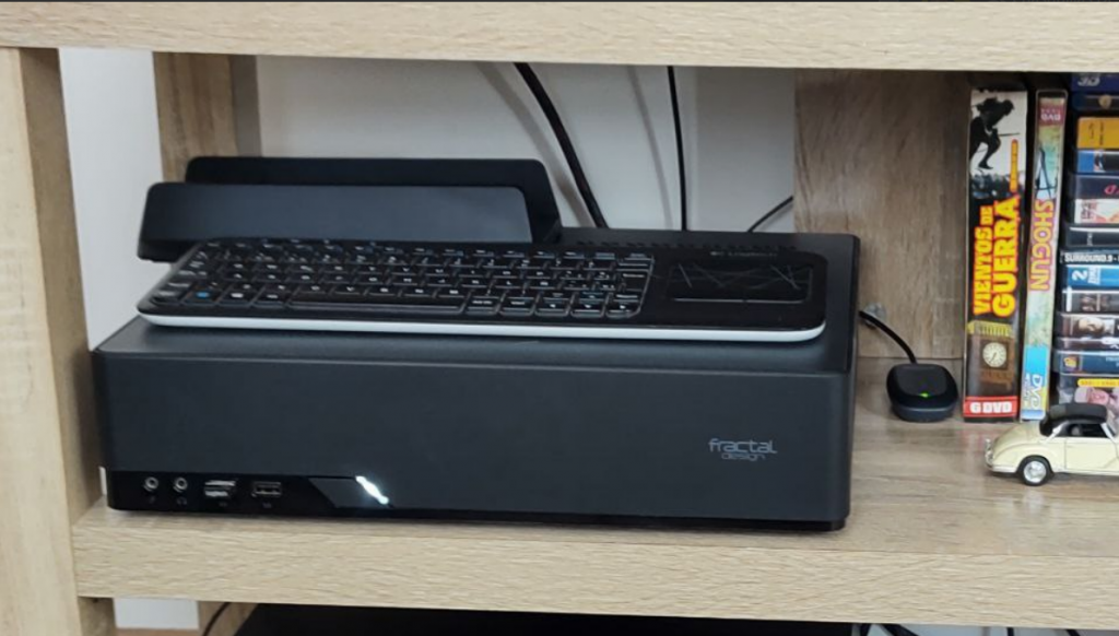

Hace un tiempo atras hice un upgrade para pasar del vetusto Coolermaster Elite 130 a un estilizado Fractal Node 202, para esto tuve que comprar adicionalmente una fuente SFX dado que el gabinete al ser ultra slim no permite fuentes de tamaño normal.

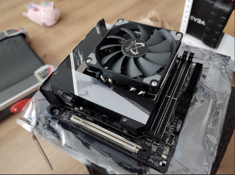

Raya para la suma?, me lanze con el Shuriken 2 y los adaptadores:
Ver adjunto 20612
y a simple vista el resultado no se ve tal mal
Ver adjunto 20613

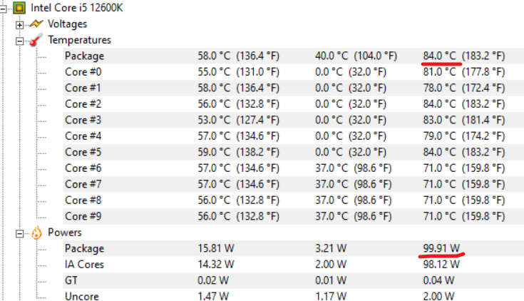

No obstante pareciera que todo va bien, pero no, las temperaturas a gabinete cerrado son bastante malas, incluso con un undervolt (bastante impresionante, hay que decirlo) que lo deja consumiendo "solo" 100w, no logra levantar con este cooler:
Ver adjunto 20616
Una prueba con cinebench R20 que dura con suerte 30seg
Lo interasante de esto es que estos coolers de bajo perfil son los unicos compatibles con LGA1700 para los modelos Alder Lake actualmente disponibles (donde el 12600k es el mas pequeño de todos), lo que no tiene sentido sabiendo que no estan a la altura.
Asi que como corolario, si alguien esta pensando en una plataforma ITX refrigerada por aire, tendra que esperar a los mas pequeños Core i5 12400 o i3 12300 o de frenton ir por AIO en algun gabinete que sea compatible (o con mayor altura para poder meter coolers mas grandes).

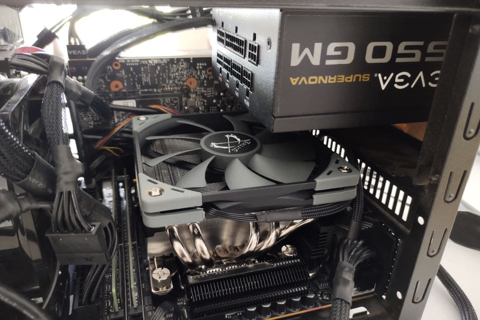

Siguiendo con la teleserie, me llego el Big Shuriken 3 (el que elegí por sobre el el Noctua Nh12s por altura y por razones practias: ya habia comprado los adaptadores LGA1700 con el Shuriken 2 anterior) y procedi a montar la plataforma en el antiguo CoolerMaster Elite 130:
La diferencia entre el 3 y el 2 estan a la vista, 120mm vs 80mm y 5 vs 4 pipes.

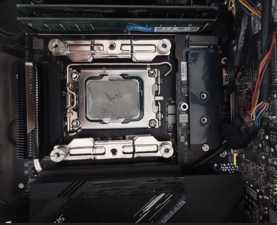

El problema ahora era la placa, y es que si bien el Shuriken 3 viene con una forma "escalonada" que permite tener espacio suficiente para memorias altas, la placa ademas tiene por otro lado un disipador para el segundo M2 que es brutal de alto:
Marcado el maldito disipador que no permite instalar disipadores mas grandes
Dado esto y dado algunas cosas que ya habia leido, simplemente saque el disipador lo que se supone deberia dar el espacio necesario para poder instalar el Big Shuriken 3
El disipador del m2 es una monstruosidad
La placa ya con el connector m2 a la vista
Hecho esto procedi a instalar el nuevo disipador y la verdad es que el calce no podria haber sido mas justo, de hecho con susto de que incluso haya quedado medio apretado
yo creo que quedo haciendo algo de presion en el io shield integrado que viene con la placa
Si no fuera por la fuente SFX, este disipador tampoco cabria
Todo lo demas cabe bien y las memorias tienen todo el espacio
Finalmente con todo montado volvi a hacer pruebas a gabinete abierto y podemos ver las diferencias:
Big Shuriken 2
Big Shuriken 3​
Con el cambio de cooler logre bajar 6 grados (un poco decepcionante la verdad), y si bien permite andar mas tranquilo, sigue siendo insuficiente a mi juicio y deja claro que almenos estos coolers de bajo perfil logran manejar maximo un tdp de 95w sin muchas holguras (lo que deja a los nuevos Alder Lake sobre el 12600k totalmente fuera de categoria).
