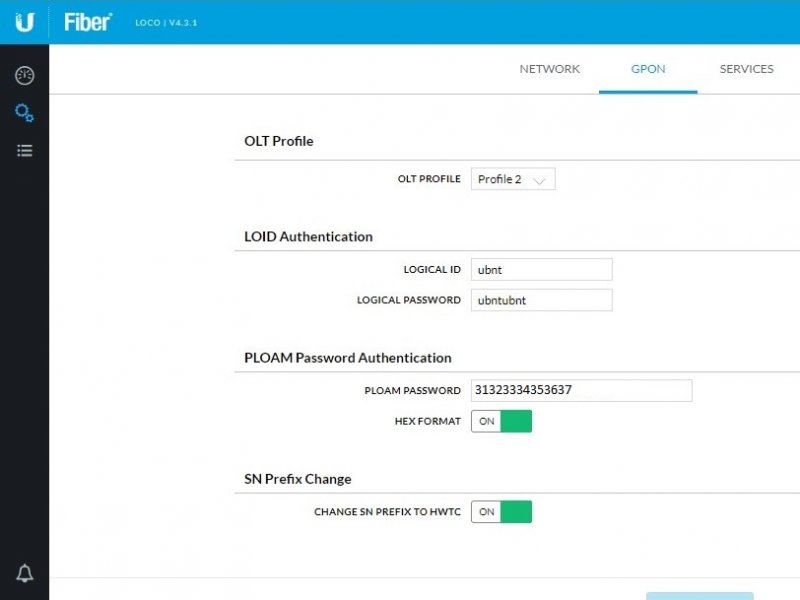

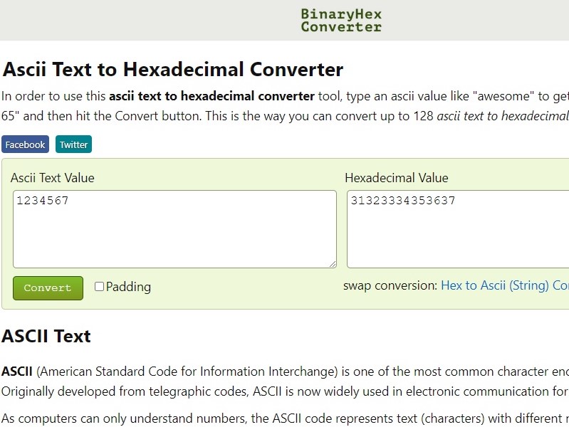

Acá dejo un ejemplo de configuración donde el gpon password es:
Código:
1234567
Este número lo obtenemos de la configuración avanzada del router Askey RTF3505VW. Hay que ingresar en el modo Instalador.
Acá se explica como ingresar www.movilgalaxy.com
Luego, en esta página www.binaryhexconverter.com convertimos de ascii a hex, quedando como en la foto:
Y finalmente la configuración del Loco quedaría así:
El Logical ID y el Logical Password es que lo que venía por defecto, lo dejamos así.
Esto es lo único que tuve que cambiar para que me arrojara conexión. Asumo que si no llega a funcionar, es porque la OLT no es Huawei.
Espero que sea utilidad
¡Saludos!

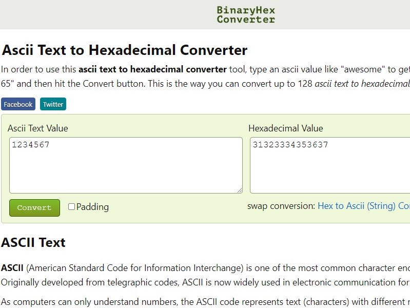

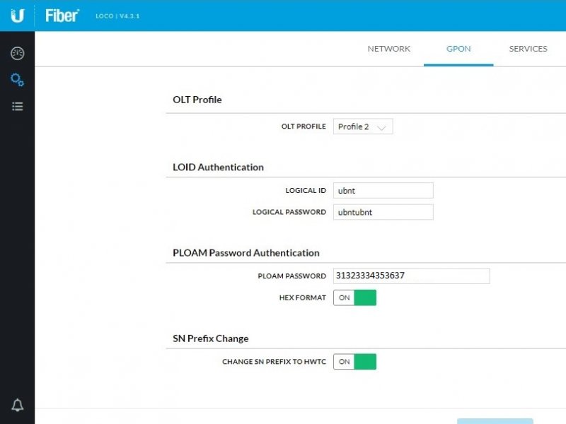

Código:
1234567
Ver adjunto 18638
Ver adjunto 18639
¡Saludos!
