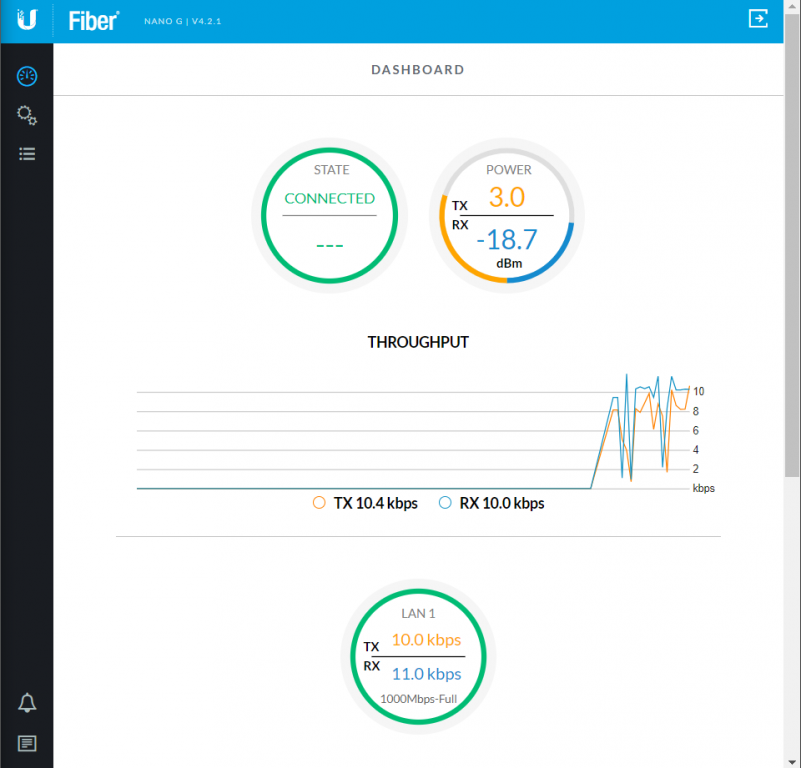

Buenas tardes gente, alguno tubo exito con el cambio ? compre un u fiber para cambiar la ont de movistar, pero no e logrado conectarlo, por si alguien me puede ayudar, desde ya gracias

si, eso quiero saber, estoy en viña, nose como saber si es alcatel o huawei, de momento estoy asi

Eso lo logre igual, luego deje en bridge y con un router abajo pude ver que los paquetes pppoe PADI llegaban con la MAC del PE de telefonica (Juniper), ahi luego seria configurar la vlan correcta para marcar el pppoe y deberia levantar pero no es algo sencillo.
me podrias ayudar para lograr conexion? por que veo que conecto unicamente la fibra optica y arroja connected, pero no negocia con la OLT, solo dice que esta conectado..
el u fiber esta tambien en modo bridge , tengo el user 3xxxxxx@tchile y la contraseña creo que tambien es tchile , pero aun no e logrado tener coneixon a internet a traves de u fiber
