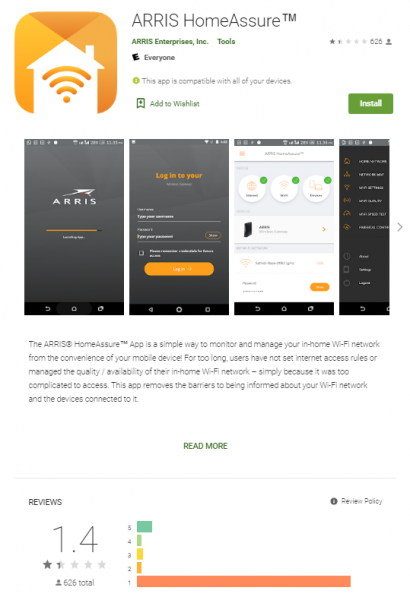

Bajé la app pero, ¿cuáles son las credenciales que hay que poner acá?
Usuario: admin
Contraseña: password
Si no te resulta acceder con esas credenciales, borra la configuración de tu modem desde el botón reset presionando por 10 segundos el botón y ahí quedarás con las credenciales por defecto.
