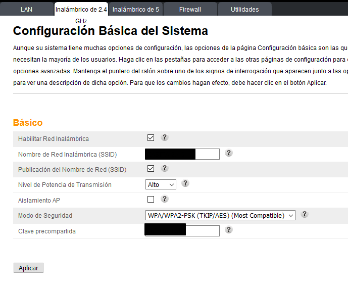

- La app Home indica que logra encontrar el Chromecast (estoy probando 1ro con el C.Audio), pero luego arroja error con "aislamiento de punto de acceso", indicando que es necesario desactivarlo.​
- En configuración "Inalambrico de 2,4 GHz" del Router Arris estaba desactivada esa opción (ahí le llaman Aislamiento AP). Solo uso 2,4 y no 5 ghz​

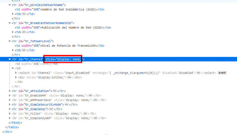

Como se hace: Como esta bloqueado, lo mejor es entrar al CM de VTR, ir a la red 2.4 o 5, y usar el modo desarrollador en el navegador.

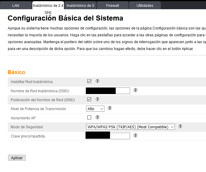

SIN PODER CAMBIAR CANAL, VTR saco la opción
Ver adjunto 11748

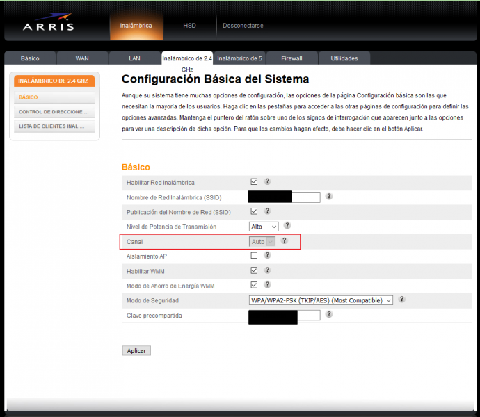

ACTIVANDO CANAL
Ver adjunto 11750

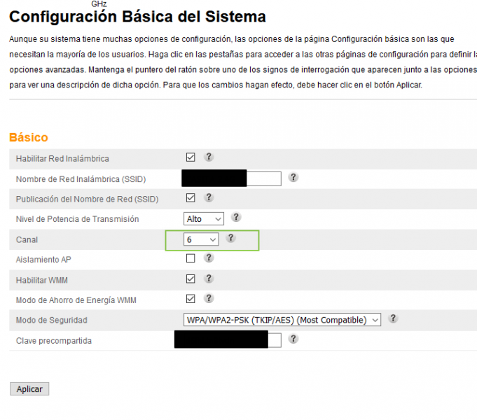

LOGRADO
Ver adjunto 11751

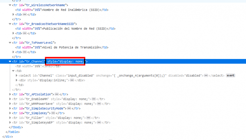

ELIMINAR ESTO DESDE HERRAMIENTAS DE DESARROLLADOR
Ver adjunto 11752
