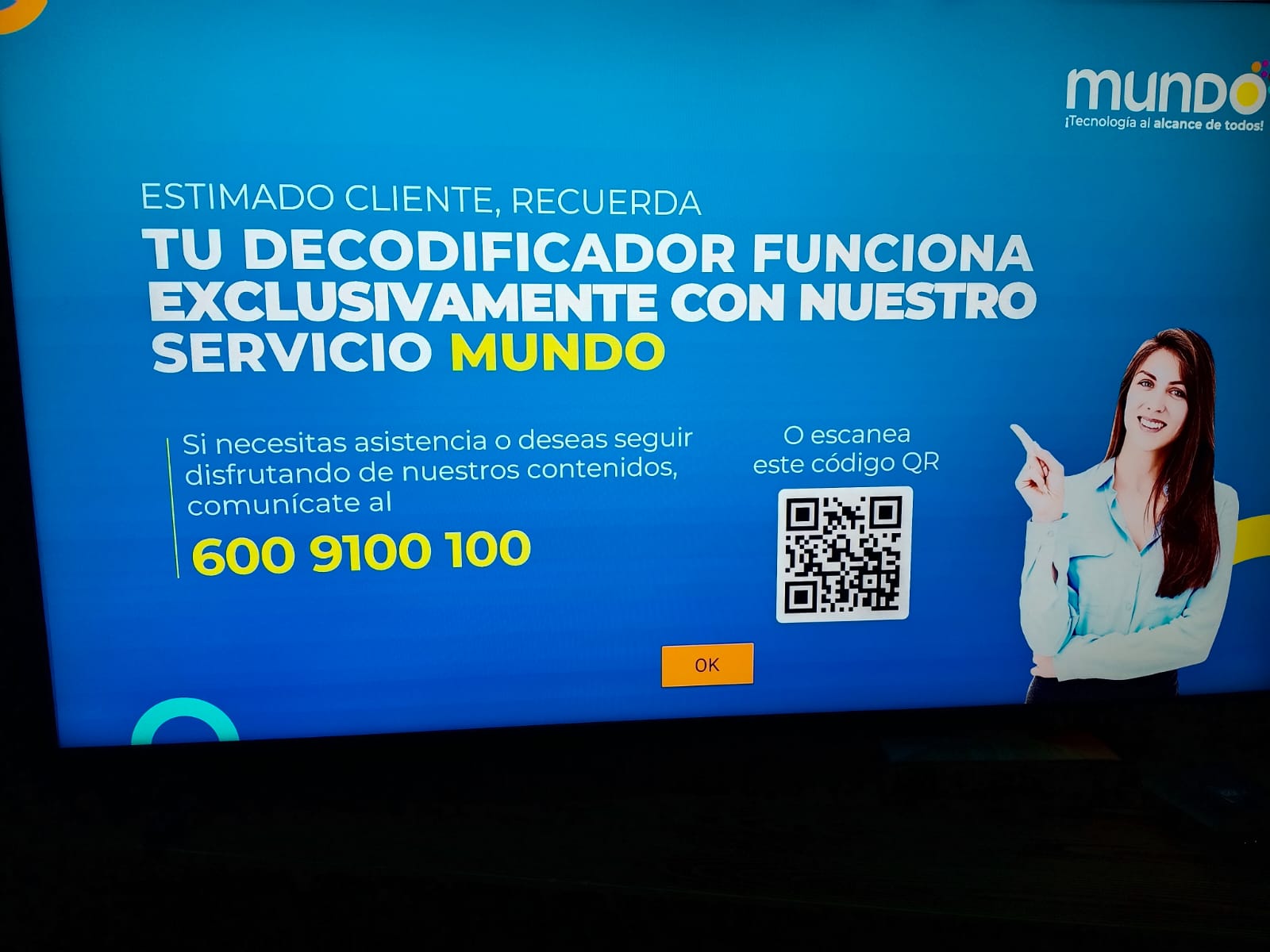

Hola buenas tardes. Quien puede ayudarme con un deco mundo que se bloquea con una pantalla azul . Dejo mi WhatsApp +56999437317 gracias
Hola, si se te pone la pantalla azul, significa que el deco esta tratando de actualizar pero no tiene espacio para hacerlo, no borres nada para que no se pueda actualizar, apreta el boton de voz y dices en voz alta CONFIGURACION, cuando abra bajas a app, seleccionas la aplicacion que quieres abrir y pones abrir.
fernando herrera
12 Julio 2023
2
Buenos dias estimados, me venden un tv box de la compañia mencionada en el titulo pero esta bloqueado, sera posible utilizarlo como tv box normal y cargar app? Gracias Y un saludo
Ah ese mensaje me refiero.. y se bloquea la pantalla y el deco

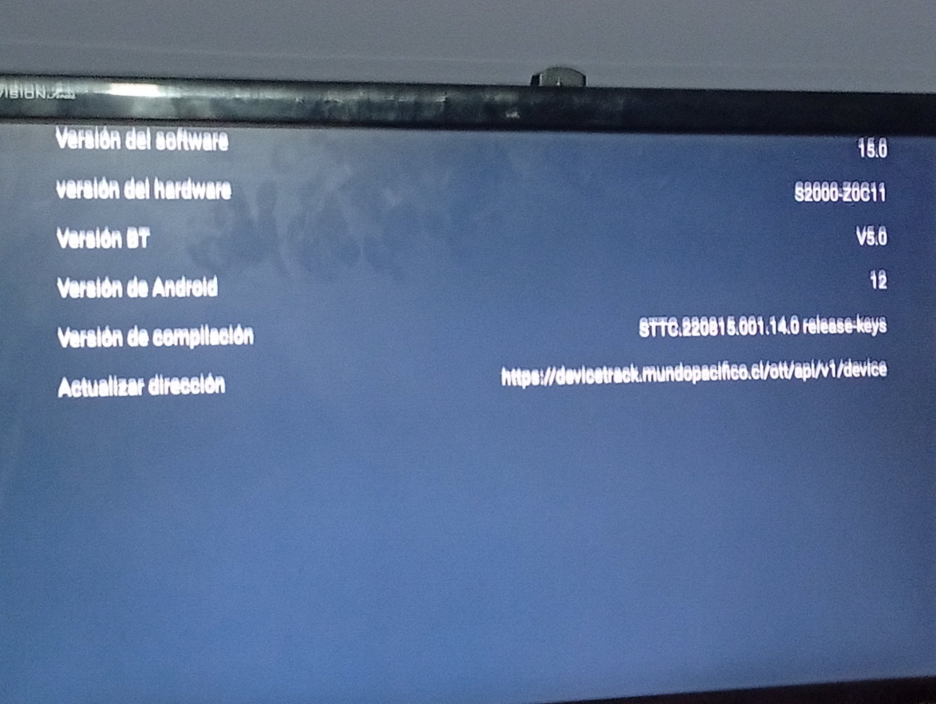

Alguien me podría ayudar con mi deco mundo, ya que no puedo habilitar instalar apps de fuentes desconocidas, antes me dejaba, pero ahora nada, lo he reseteado y aún así no me deja
Revisa el firmware que tienes, si se actualizo a alguno mayor a 30.0 ya no se puede por ahora hasta q salga solución
Nefasto
23 Diciembre 2025
3
Hola buenas noches me pueden ayudar? con este si se puede hacer para poder instalar magis. Ya tengo los DNS bloqueados de la lista más arriba.
De ante manos se agradecería mucho
    363,9 KB · Visitas: 76
