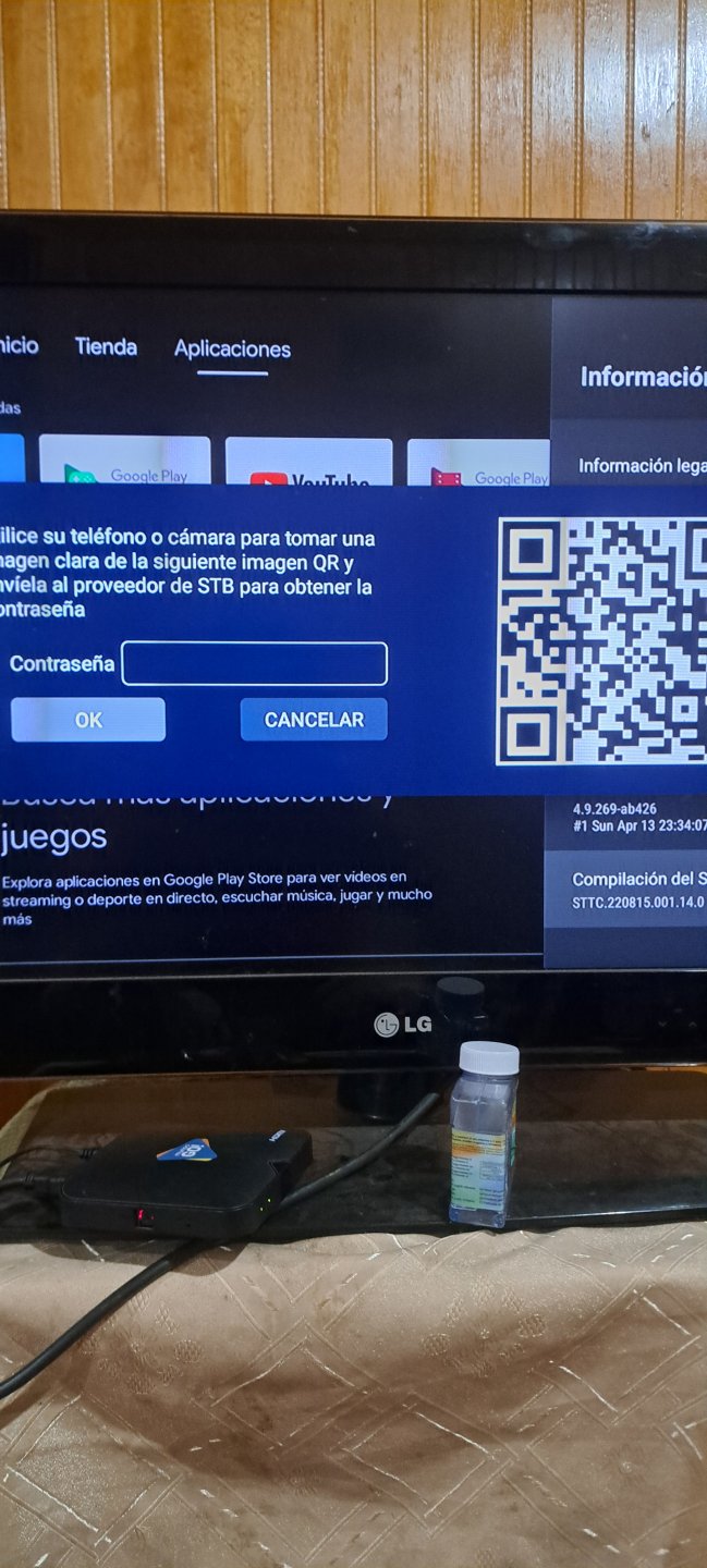

amigos como saco el anuncio es muy molesto se corto la luz en la casa se reinico el deco y volvio a salir el anuncio, es un s2000
rasm1985
10 Enero 2026
2
Logré sacar la pantalla qué aparece cada 1 minuto y habilitar la opción para instalar apps de orígenes desconocidos en el s2000.
Lokillo316
3 Diciembre 2024
3
Solo deben desactivar la casilla donde dice actualizaciónes ,en todos lados , tal cual muestra el video y si les eliminaron la parte de seguridad solo sigan los pasos del video para instalar tvquiq y con eso podrán volver a tener acceso a instalar orígenes desconocidos , y listo obviamente solo en el s2000 , en el s3001 solo sirve firmware 30 , si lo desenchufan tienen que volver a hacer todo denuevo ya que se desactiva el tipo parche que le da , y netguard no es necesario al final , ya que no sirve de mucho acá , eso es mas par sacar el bloqueo nuevo de vtr

Hola necesito ayuda, hice todo lo correspondiente al video y realicé también lo del Quickaction pero aún así me aparece el anuncio (conectado a internet). Que puedo hacer??; ya lo he intentado y he borrado las actualizaciones…

Que cosa más curiosa, haciendo pruebas... Los codificadores de mundo no arrojan el drama ese de que hay que pagarlo etc etc, la publicidad, si tienes de proveedor de internet a mundo claro está, aplica al s2000 y s3000 aún sigo haciendo pruebas para ver si puedo bypassear la detección de eso o bien no quedará de otra que reventar el sistema para modo desarrollador, por abd se pueden liberar de forma permanente pero aún queda el problema de entrar a modo desarrollador
