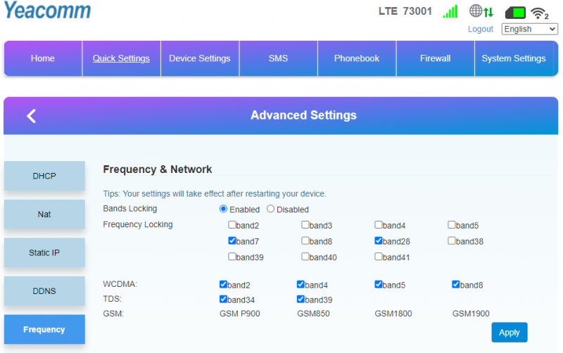

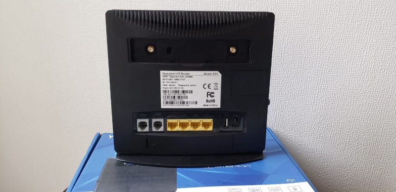

  • Sexto equipo comprado y tengo buenas impresiones! Es un Yeacomm P21, con batería incluida (En caso de corte de energia electrica) y antenas externas SMA (solo funciona con las que vienen incluidas, otras no :penita ), un equipo que reconoce las B7 y B28, solo tiene wireless 2.4... muy fácil de configurar, practicamente plug and play, con un costo app de 75 dolares. Así que si lo van a comprar para revender, favor no marginen el 100%, hay mucha gente que compra por necesidad de conexión.

Me compre un Yeacomm P21, con batería incluida (En caso de corte de energía eléctrica) y antenas externas SMA (solo funciona con las que vienen incluidas, otras no :penita ), un equipo que reconoce las B7 y B28, solo tiene wireless 2.4... muy fácil de configurar, prácticamente plug and play, con un costo app de 75 dólares. Así que si lo van a comprar para revender, favor no marginen el 100%, hay mucha gente que compra por necesidad de conexión.
Ver adjunto 14738
Ver adjunto 14739
Ver adjunto 14740
Ver adjunto 14741
Hola Seba,
Podrías ampliar el tema de las antenas que no reconoce el equipo?
Me interesaría ponerle antenas exteriores a este pero me llamó mucho la atención lo que has escrito.
Que sucede cuando usas otra antena, el equipo deja de funcionar, sale algún mensaje, :ear?
Desde ya muchas gracias por lo que me puedas contar.

Hola Seba,
hello!!!
El equipo sigue funcionando de igual forma... solo que en la firmware visualizas que esta funcionando con las antenas internas, no se muestra un error, ni nada extraño si se le instalan unas antenas distintas a las que trae. A diferencia de si instalas la antena externa incluida, el equipo la reconoce y se modifica el texto a "antena externa" y obviamente los db se modifican tbm...
