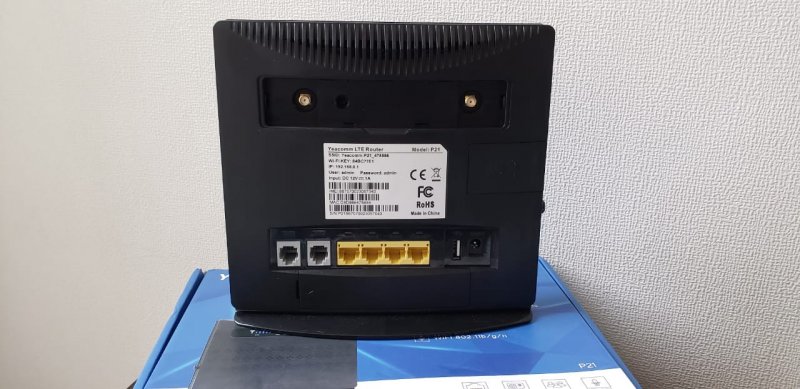

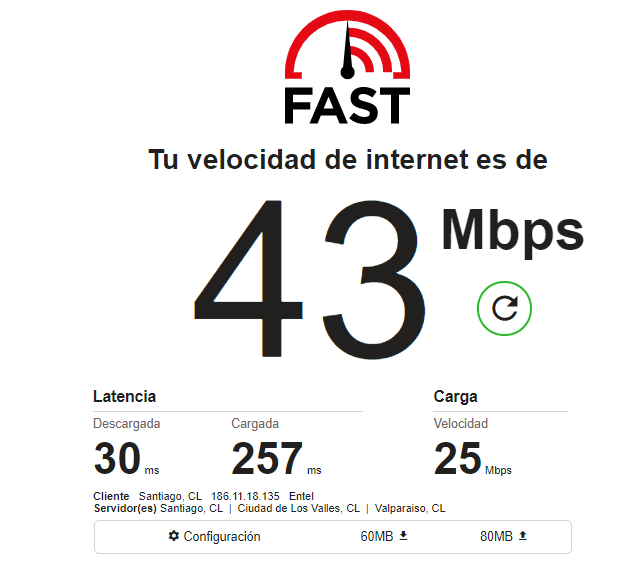

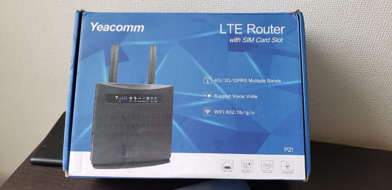

Me compre un Yeacomm P21, con batería incluida (En caso de corte de energía eléctrica) y antenas externas SMA (solo funciona con las que vienen incluidas, otras no :penita ), un equipo que reconoce las B7 y B28, solo tiene wireless 2.4... muy fácil de configurar, prácticamente plug and play, con un costo app de 75 dólares. Así que si lo van a comprar para revender, favor no marginen el 100%, hay mucha gente que compra por necesidad de conexión.

Podra ser que lo de las antenas sea por tema de sma vs rp-sma? He visto una mescla de los dos tipos (deberia ser que las antenas 4g/lte sean SMA, mientras que las para wifi rp-sma, pero no toda la info es clara o existente).

y lo de las antenas... es complejo, porque probé como 5 antenas que tengo y no las reconoce. Porque levanta de manera automática si hay una antena externa o no. Igual envié un mail al fabricante para cachar si van a sacar alguna firmware nueva y con ello puedas seleccionar de manera manual la antena.

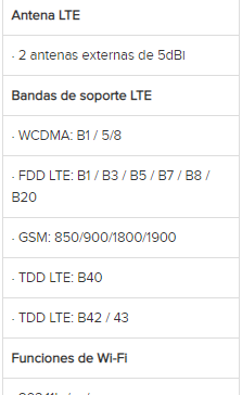

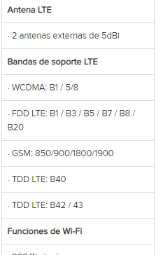

Según veo en la info que proporciona esa web, le falta la banda 4 y 28 que muchas compañías utilizan para el 4G. Dale una mirada a la web de la marca si hay mas info de las bandas, porque al Yeacomm le falta solo la 66 que esta usando hace poco WOM y seria una buena alternativa.

mas confuso aun... según los datos que entrega pcfactory están todas las bandas necesarias
