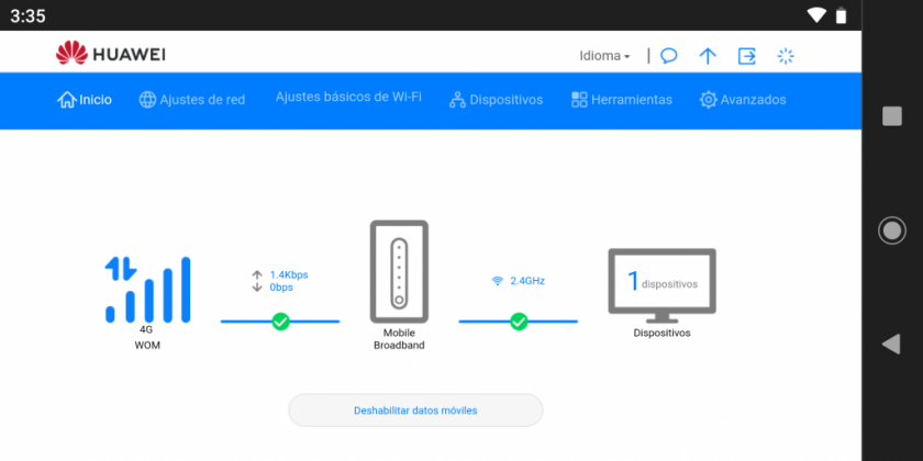

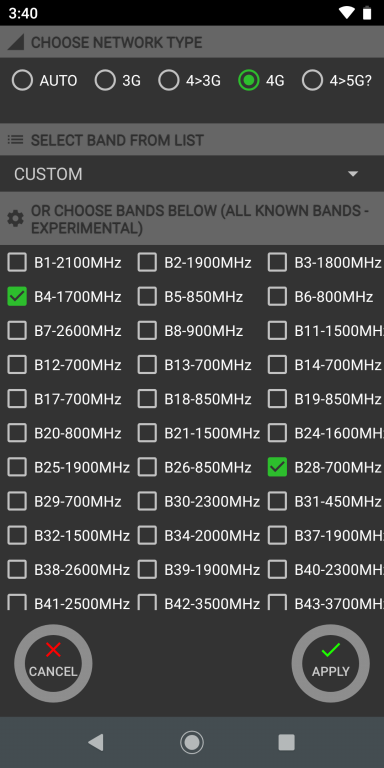

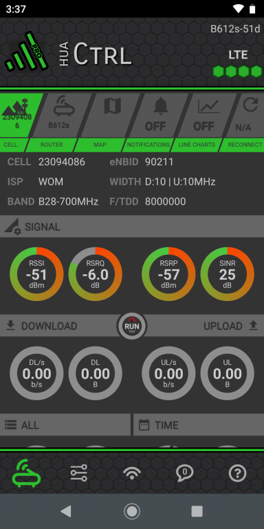

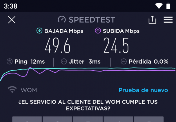

mira b612 hay varios modelos fijate en la parte de atrás de tu modem el mio es b612-51d como te digo solo ese modelo tengo entendido q se puede desbloquear con respecto a las bandas en wom solo me funciona la b4 y b28 no te voy a mentir mi cel me tira mas velocidad pero en temas de ping es sorprendente el modem lo tengo con antena direcional apuntado a la antena es con lo único que realmente e logrado jugar online en buenas condiciones te dejo unas capturas

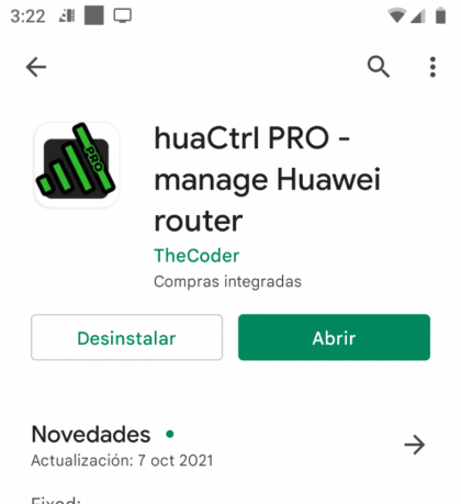

Hola, estimado tengo el mismo modelo de Modem y ahora que se vienen las vacas lo llevaré al campo!!
¿podrías darme el nombre de la APP que estás usando?

es esta es de paga vale como 3 lukas no recuerdo cuanto me costo pero esta la aplicación que subieron aca cumple casi la misma función y es gratis claro oa otra tiene mas opciones
Muchas gracias.
Te deje un mensaje en el imbacs.

anda súper bien esa banda ping 73 en battlefield 2042 servidores brasileños en xbox con las otras compañías ping 90 a 100
