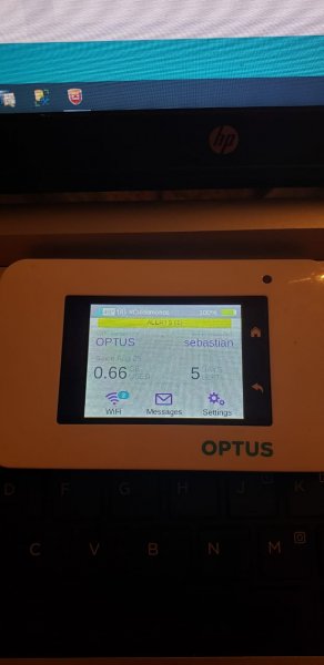

Les vengo a comentar un poco la experiencia (Por si a alguien le interesa) de este equipo que lo tengo hace poco tiempo y me tiene bien contento con la performance que entrega. Es un Netgear AC800S comprado en aliexpress y que gracias a mucha info de este foro, logre dar con características que me permitieron llegar a este equipo con capacidades de 4G+ en Entel y Movistar (Stgo Centro).

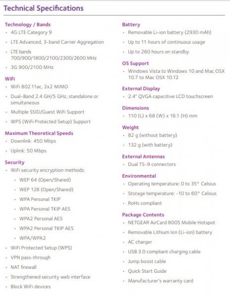

Es un que posee CA, que encaja perfecto con las frecuencias que manejan los proveedores en Chile y tiene conectividad wifi AC para sacarle mas jugo, entre otras cosas...

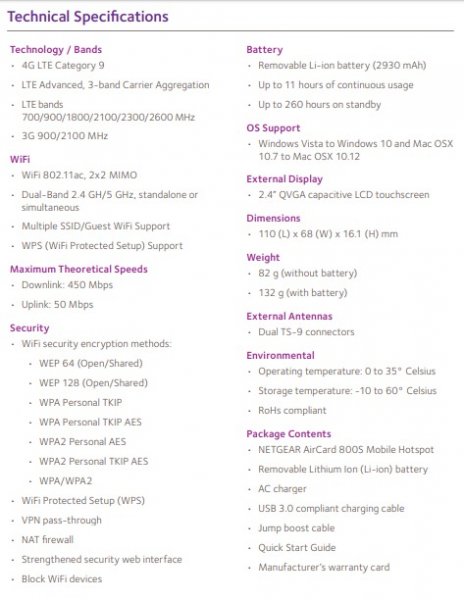

Les dejo una imagen con las características técnicas:

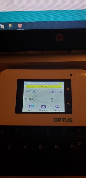

A mi parecer un equipo bastante robusto, ya le pegue algunos golpes a 1-1.5mts de altura al suelo y hasta aquí cero dramas. La batería app me dura como 4 horas, pero varia según uso entiendo.

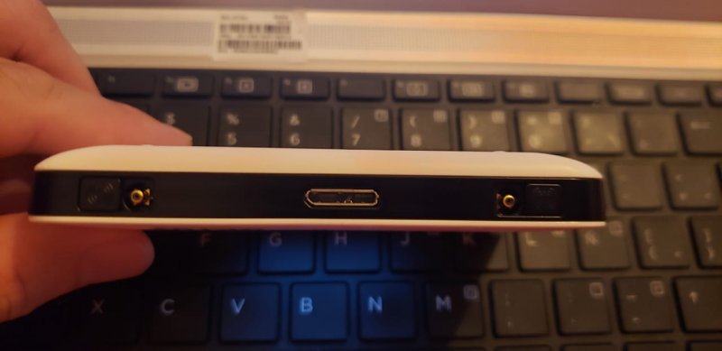

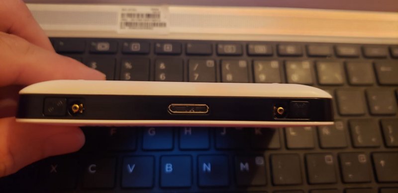

Tienes dos conectores TS-9 para instalar antenas externas, que en el kit que compre vienen incluidas. Pero ya me pedí otras para experimentar que mejora se produce. También trae un cable mini usb y el otro que no recuerdo el nombre.

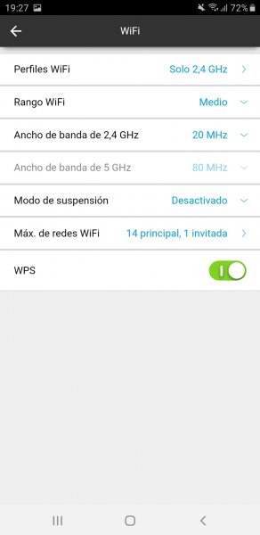

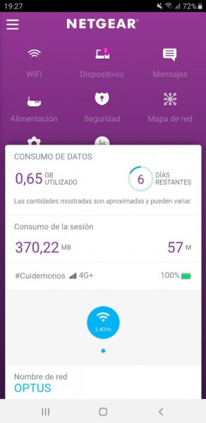

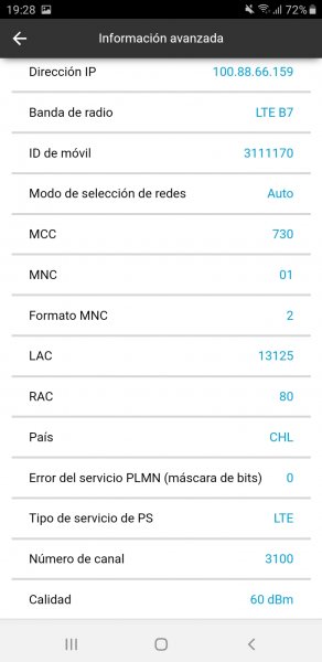

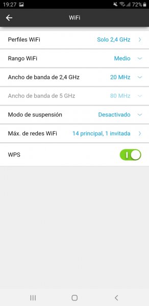

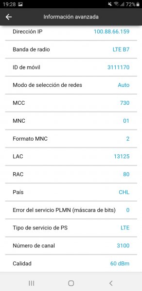

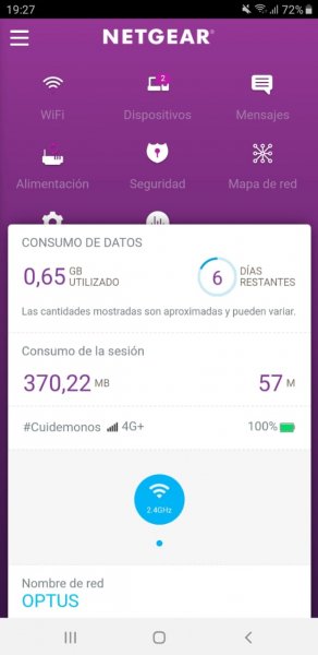

Ademas hay una app en appstore y playstore para manejarlo, que te hace la vida mas sencilla al momento de configurar y meterle "challa" al cuento. Lo fome de esto... es que hasta aquí, no veo una opción de escoger las frecuencias, solo te permite de forma automática, solo 3g o solo 4g. Hasta ahora lo manejo solo en 4g y automáticamente se mantiene en 4g+ y esa simpleza me agrada.

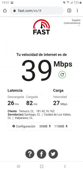

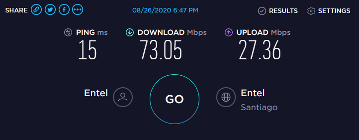

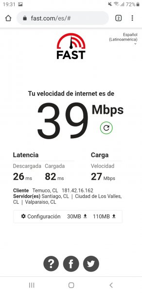

Por ultimo, les dejo un screenshot de mi cell conectado al netgear por wifi AC, haciendo un speedtest por la red 4g+ de entel en stgo centro, a las 19:30 Hrs app. (llama la atención que el speedtest dice que estoy en temuco, pero bue!)

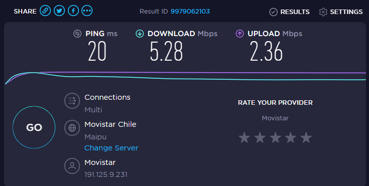

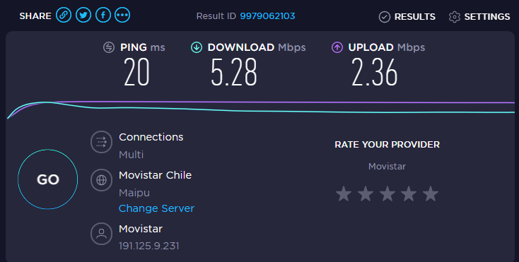

Actualización de speedtest por Movistar y Entel. Ambos por 4g+ en horarios cercanos.
Entel: Resultado Speedtest
Movistar:Resultado Speedtest
Saludos!!
Ver adjunto 7787

El kit app como USD 90 y veré si es factible subir el link... no sé si esta permitido.
Con movistar en horario punta no pasa de los 3mb en 4g+... por lo menos en stgo centro no anda bien. A la noche subo imagen de lo que describo.

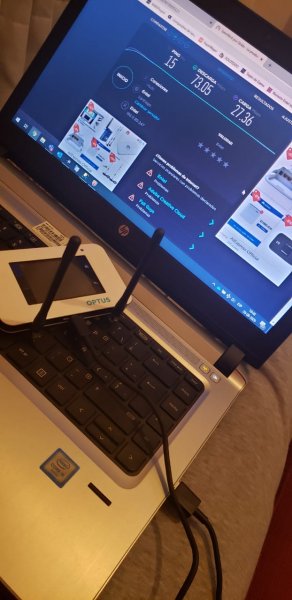

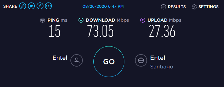

Acabo de bajar el wifi de mi laptop y lo conecte por USB Tethering y funciono. Así que quizás, por algún adaptador se podría hacer.
speedtest recien por 4g+ de entel (mismo de la foto)
