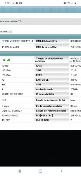

Hola wilo87, y como confirmar eso de la resistencia, no se nada de electronica pero me imagino se puede medir o algo asi, es nanotecnología pero para convencerme en botarlo a la basura, ya que prende y da ip
Mira cuando enciendes el equipo hace un sonido como clack, eso dentro del equipo no es normal, están placas integradas son super delicadas con los temas de voltaje
Cuando tienes un equipo nuevo y sincroniza por primera vez no hace ningún sonido
Ahora el tema de las luces es así
Si tienes encendidas solo dos luces rojas es porque el cable está malo, puede ser por prensado o cortado los hilos interiores
Luz roja y amarilla equipo sin la odu conectada
Solo dos luces verdes
Equipo en corte idu
Las tres luces te indican que el equipo está bien
Si está en naranjo es porque el
SINR está por debajo de 3db
Si está azul es porque tienes entre 4db y 8db
Si está en verde es porque el SINR está superior a 9
También hay otro parámetro que mide entel y es el Rispr creo si mal no recuerdo
Ese debe estar entre -70 y -115 para que sea óptimo
Mira te dejo una foto como referencia

laira90
3 Junio 2020
15
Equipo en corte idu
Ver adjunto 6715
Y
El mio igual hace "clack" pero funciona sin problemas, será relevante que haga ese sonido? Si a alguien más le suena y funciona bien comentar por favor.
Equipo en corte idu
Ver adjunto 6715
Y
hola disculpa que es la odu?mi router solo tiene 2 luces encendidas roja y naranja
