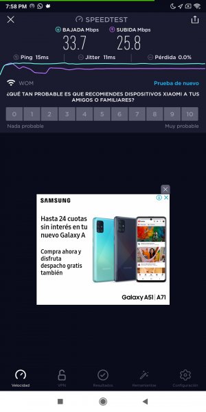

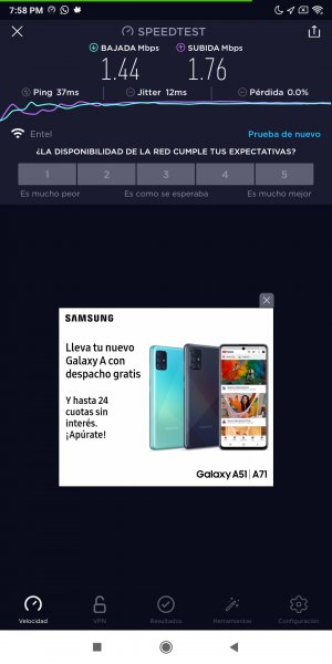

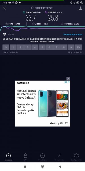

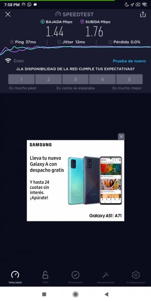

SIM de entel (del plan pro30 dónde con suerte llega 1mb), vs SIM wom de plan emprendedor (ilimitado 4G dónde tengo 30 bajada por 25 subida, y aveces alcanzo mejores velocidades), juzgue usted mismo si vale la pena o no desbloquear las bandas xd
Cabe destacar que en entel me llegan todas las barras de cobertura bloqueado en banda y celda, en wom me llega solo 1 barra de cobertura y bloqueado en banda y celda
(Tengo 2 modems b2368 funcionando uno con cada SIM y la prueba está hecha en las mejores bandas y celdas de ambos, el módem entel en el exterior y el módem wom en el interior sobre un mueble)
Ver adjunto 6577Ver adjunto 6578
