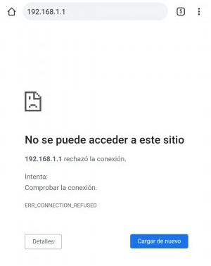

Hace unas semanas publiqué el mismo caso, pero nadie sabe solucionarlo por ahora, no tiene nada que ver el pago atrasado que comenta, es algo fortuito que le sucede a los comprados por fuera o a los con plan en entel, usados o nuevos
Por el temporal de ayer me paso algo similar, me funcionaba todo de maravilla, pero hubo varias veces cortes de luz y la ultima vez, cuando ya volvio la energia, no me anduvo más, solo da el led verde intermitente hartas veces y a otras el rojo, pero no puedo entrar a la pagina de administración y menos me da internet, alguien sabe alguna solucion POR FAVOR :cry:cry:cry:cry

Hola amigo eric draven, hice todos los descartes posibles, hice ping a su ip y esta vivo, pero me da el mismo error que describe el amigo kayxerz, ademas descarte el router porq tengo otro que si funciona, cambie cables, etc y nada, es como que los cortes o alzas de energia los bloqueara y lo mas triste que en esta etapa del año la energia electrica es muy inestable en muchos lugares del pais
Ver adjunto 6653

tambien lo hice amigo alambredeescoba, google chrome, opera y mozilla, usted como creador del thread, no tendra datos de algun tecnico electronico o si mediante programacion toma, como he contado en otro momento, tengo otro y ese puedo entrar al menu y todas las funciones, pero por ende pude descartar navegador, cable de red, router, computador, etc, y todo por las malditas alzas de corriente, si funcionaba muy bien
quiza algo se daño con los cortes, otra opcion es q intentes buscando con otras ip, 192.168.100.1 *** 192.168.1.100 Etc
La verdad tengo mucha dudas de que realmente este malo, si quieres me lo mandas y lo reviso, de pasa sabría que es lo que ocurre y muchas personas sabrian que hacer

no será que simplemente el router esta dando otra puerta de enlace ? revisa en las propiedades de conexion que puerta de enlace exactamente está dando, y luego te metes a esa dirección exacta en el navegador.
¿Qué sistema operativo estás usando?
¿Asumo que le hiciste ping a la IP 192.168.1.1 conectado via cable?
¿Sabes usar arp en windows/linux?
Para descartar que te está dando otra IP.

uso windows 10 y windows 7, vuelvo a comentar que con este mismo windows usando el mismo router que trae pero con otra ODU (antena) funciona todo normal

me falto lo demas, si conectado via cable, no se lo que es arp
la ip me la da bien, lo corroboro en la informacion de los detalles de la red y conel ping que comento mas arriba, y mas noción no tengo
1.987
puede ser que los pines de contacto del conector RJ de la antena están sulfatados y por ello no haga bien contacto causando el problema.
Código:
En Windows
Inicio
Ejecutar
cmd
arp -a
Y revisas si la IP 192.168.1.1 está disponible
