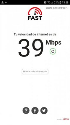

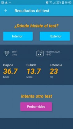

Probando sobre las antenas. Internas inverti las posiciones de la antenas interna.
En banda 2 y 28 ningun cambio.
Pero en la banda 7 en la posicion que la ponga ahora las maxima señal.
Y la velocidad en banda 7 se disparo.
