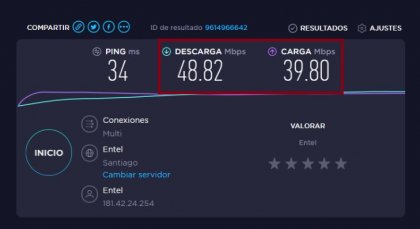

No cacho eso de 3 bandas, yo tengo mi b2368-57. la tengo configurada solo en la banda 7, tengo 12 a 14 dbi y tengo de 30 a 60mb de velocidad.
desconozco si al activar mas bandas es mejor o menor la velocidad.
