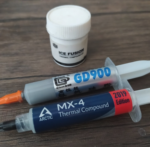

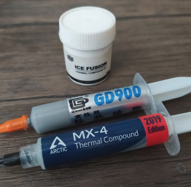

Realicé las dos pruebas.
En mi PC de escritorio, no tiene sentido publicar. Obtuve 65°C maximo con Arctic Silver 5 y 66°C con mi vieja cooler master Ice Fusion que tiene 5 años de edad. Esas dos curvas son casi idénticas. Esperable, considerando que el MSI Frozr L refrigera bien el ryzen 3600x stock.
Con el laptop es otra cosa. Si bien, bajo carga intensa del CPU el CPU llega al limite térmico (esto pues lleva el PKG Power a 60W o más, lo que es mucho estrés para el sistema de refrigeración del laptop). Acá mi idea no es ver temperaturas, pues nuevamente es un grafico fome de 100°C pegado.
Lo que realicé fue utilizar el benchmark del throttlestop y ver que tal andaba.
Ice FusionArctic Silver 5
Test 1:
130.11​
114.36​
Test 2:
131.033​
116.156​
Test 3:
131.979​
116.744​
Test 4:
135.833​
117.81​
Promedio:
132.23875​
116.268​
Gané un ~10% de rendimiento, pues el CPU fue capaz de mantener multiplicador de 38.5+ durante todas las pruebas, comparado con los 36 que tenía la Ice Fusion (el multiplicador de 40 le duraba como 10 segundo y bajaba a 39-38-37 hasta quedar en 36).
Nada mal. Si voy a vivir a tope, por último que sea con buen rendimiento.
Como dato a favor de la transferencia de calor, la 1660ti que tiene este equipo, se mantuvo ~1-2°C más caliente en las pruebas con AS5 (76°C vs 78°C). Como en ambas pruebas la tarjeta el unico esfuerzo que hizo fue dar imagen, quiere decir que el aumento fue pura transferencia procesador-cooler-GPU (comparten heatpipes)
Mañana me toca ir a la oficina, veré si tengo resultados similares con el TR 3990x, el cual anda pegado en 95°C ofreciendo el mejor rendimiento.
Ademas, ya me calenté con las pruebas y pediré unas pastas a amazon: la noctua NT-H1, Cooler Master mastergel pro y arctic Mx-4. La Kryonaut la descarté pues varios comentan que ofrece buen rendimiento, pero se degrada a los 6 meses -1 año, lo que para mi es un punto en contra. No hago mantención tan seguido a mis equipos si no hago un cambio de tarjeta o agrego un componente.
