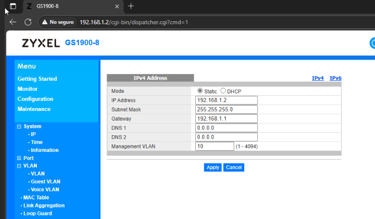

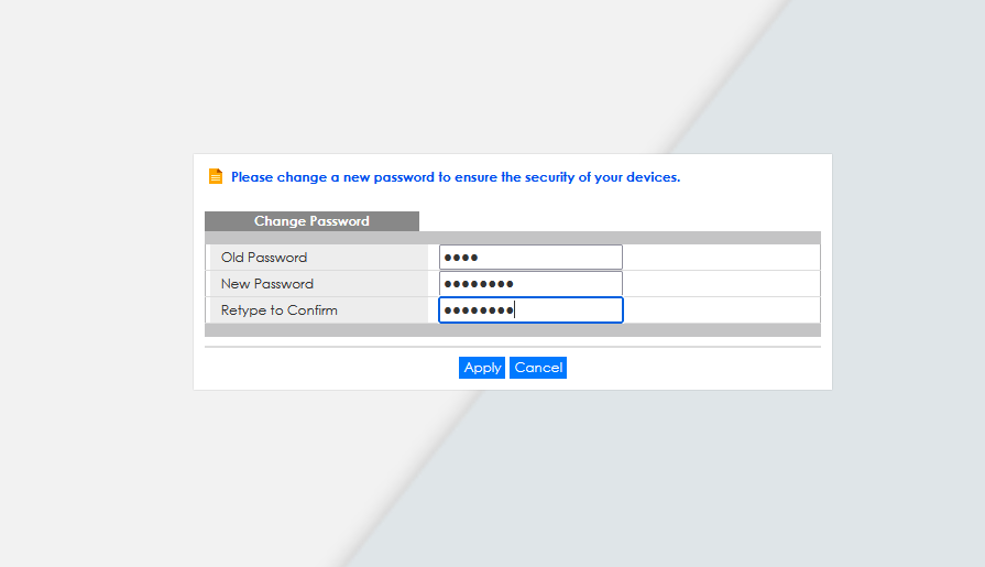

Hola amigos hay alguien que sepa cual es la ip de configuracion de los equipos de GTD manquehue. ya que se que les cambian el puerto predefinido que traen por uno que ellos eligen he intentado toda la semana y no he pillado ningun informacion en internet espero aca me puedan ayudar por favor .
FOTO DE REFERENCIA:
8 Mayo 2018
111

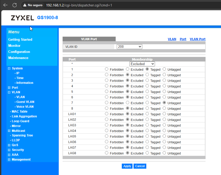

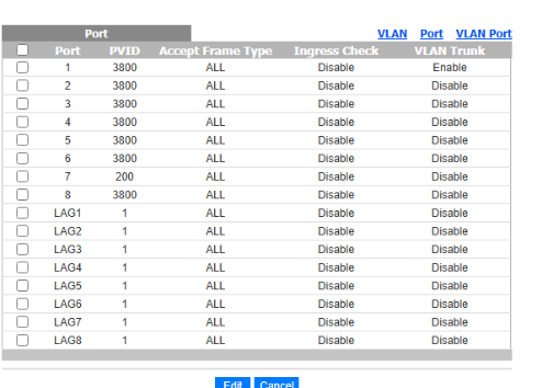

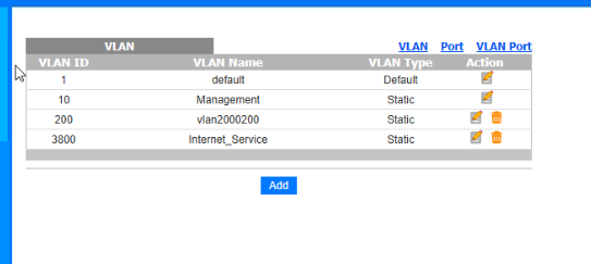

si correcto se puede acceder desde esa Vlan pero no permite ni borrar el sistema que le dejo GTD ni modifivar la Vlan de administracion, incluso actualizando el firmware no se como borrarle todo, tampoco estoy seguro de que pase si le instalo Openwrt al switch si alguien sabe o lo hizo
segun estuve leyendo y gracias a gemini, hay que entrar con el cable serial a los archivos y buscar el que GTD configuro al momento de hacer reset al equipo. con eso quedaria limpio de fabrica.
lo que he podido hacer es mantener mi configuracion para cuando se reinicie el switch, probe distintas vlan en los puertos (usando el 1 como trunk desde opnsense y el puerto 7 para una vlan).
no le he metido mas tiempo pero con lo que ya tengo me basta y sobra, no puedo pedir mas a un switch regalado jaja
con esta prueba basica, al conectar un equipo a la boca 7 esta bajo la vlan 200 y entregando ip correctamente segun mi configuracion en opnsense.
por ahora no le he dado mas uso pq no lo necesito pero como laboratorio me sirvio al menos

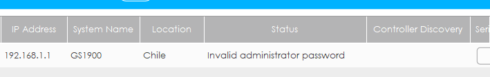

Un amigo me dio este switch a ver si lograba hacerle algo, pero al parecer las contraseñas son distintas, al intentar entrar por a la interfaz web con la vlan10 no deja, en ZON al cambiar cualquier cosa, me aparece como contraseña incorrecta, intenté la de TelSurBC16 y 1234, no las acepta, incluso intenté ingresar por serial TTY pero no hay caso, también me dice contraseña incorrecta
vi que habían logrado conseguir la contraseña encriptada accediendo a la consola mediante serial, como lograron acceder a eso sin las credenciales?

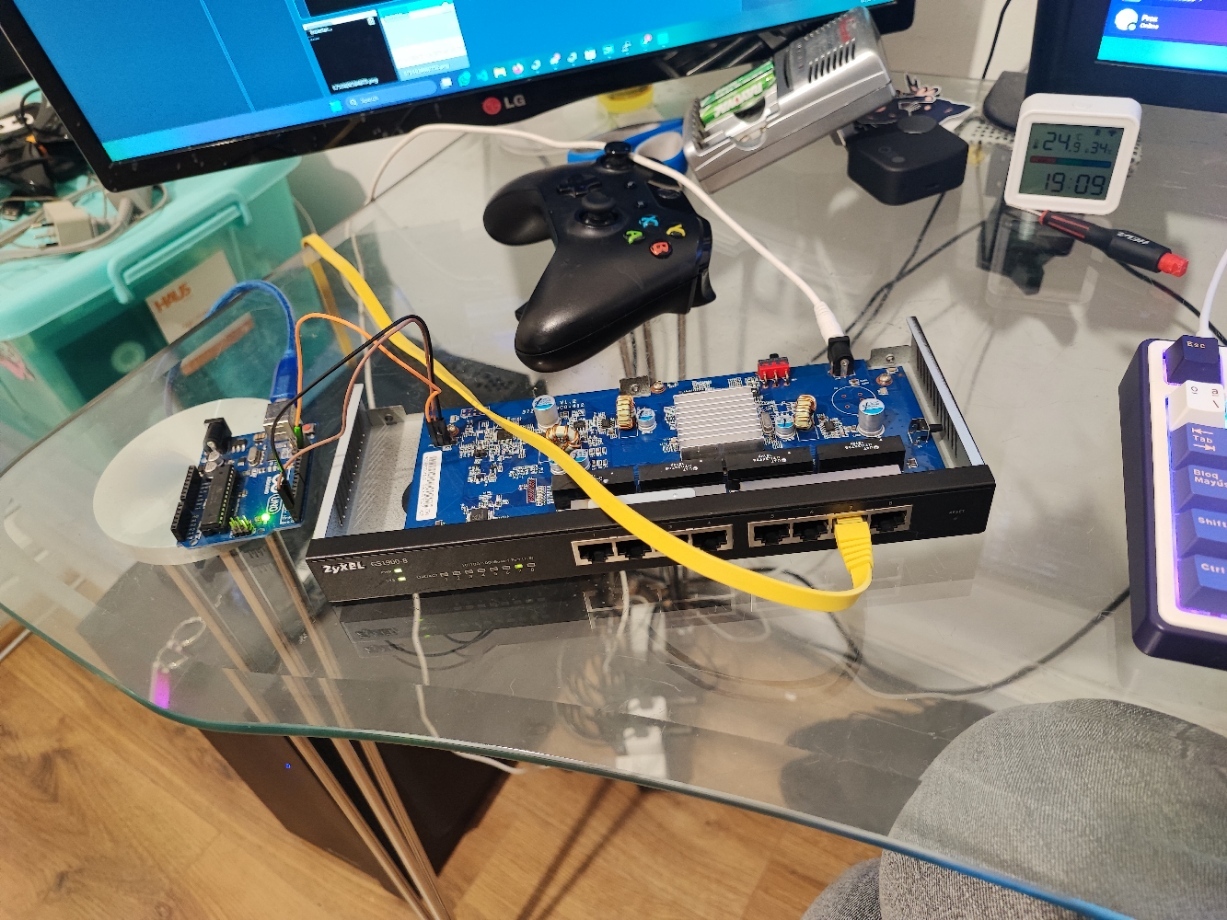

Sip, osea, al final después de varios intentos de crackear la contraseña nueva que pusieron, me rendí, ya que habían cambiado la seguridad, ahora estaba encriptada con un método basado en Cisco tipo 8, lo que terminé haciendo fue meterme a U-Boot que es el bootloader que tiene con la consola serial, y con un servidor tftp en mi pc le cargué el firmware de stock a la memoria, borré todos los datos en las particiones de sistema y configuración, y le escribí el firmware de stock, después de eso quedó como nuevo, ya no hay rastros de telsur ni su configuración
asiq para los nuevos que tengan el mismo problema de que tienen una contraseña distinta, tendrán que hacer esto si quieren usar sus propias configuraciones

En mi caso usé un Arduino, pero puedes buscar cualquier adaptador USB serial TTL, ahí tienes que conectar los pines de RX con TX, TX con RX y GND y con putty o cualquier otro terminal serial puedes conectarte a la consola

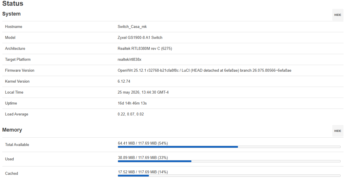

a mi parecer si es mejor openwrt, vlan me funcionan perfecto en entornos multimarca (ubnt mikrotik cisco etc) mi rinde al 100% su capacidad.

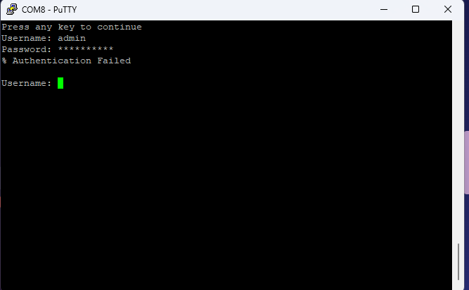

Hola, estoy intentando recuperar un Zyxel GS1900-8 de GTD/Manquehue usando consola serial, siguiendo lo que comentaron en este hilo.
Ya probé reset, acceso directo por 192.168.1.1 y ZON, pero no puedo entrar porque la clave fue cambiada por GTD.
Compré un adaptador USB-TTL CP2102. El loopback TXD↔RXD funciona correctamente en PuTTY, así que el adaptador parece estar bien. Estoy usando 115200 8N1, sin flow control.
En el header del switch veo los pines VCC / RX / TX / GND. Dejé VCC sin conectar y probé:
- Adaptador GND → Switch GND
- Adaptador RXD → Switch TX
- Adaptador TXD → Switch RX
También probé RX/TX invertidos.
Medí aprox. 3.3V entre VCC y GND, y los pines RX/TX también quedan cerca de 3.3V en idle. El problema es que no veo texto de arranque ni prompt de U-Boot en PuTTY. A lo más aparece algún carácter basura tipo ▒ al encender, pero nada legible. También probé mantener Space, Esc, Ctrl+C y Enter al conectar la energía, pero no logro interrumpir el boot.
¿A ustedes les aparecía texto de U-Boot al encender el switch? ¿Recuerdan el pinout exacto, baud rate, o si había que hacer algo especial para que la consola mostrara salida? ¿Usaron el header VCC/RX/TX/GND que está en la placa o algún otro punto?
Cualquier dato se agradece.

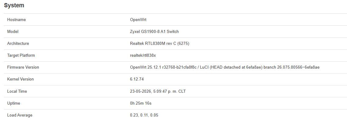

Por fin depues de mucho logre liberarlo y le instale OpenWRT.
Necesitamos un adaptador USB a TTL, un Pc con un servidor TFTP, y un cable de red conectado al switch desde un router, o similar, en la misma red de tu PC, y un destornillador de cruz. El switch tiene 3 tornillos, y la carcaza se desliza hacia atras.
Se descarga la version de OpenWRT que valga para tu switch, en mi caso es la version A1 asi que baje https://downloads.openwrt.org/relea...tl838x-zyxel_gs1900-8-a1-initramfs-kernel.bin
(La version A1 y la B1 se diferencian exteriormente en que la A1 tiene interruptor de apagado.)
Para poder enviarselo al switch posteriormente, necesitamos tener instalado un servidor FTFP, en mi caso, en windows utilice TFTPD32, y copiamos el archivo .bin a la carpeta del ftfpd.
Con un adaptador USB a TTL, se conecta usando la linea de 3.3v a VCC, TX a RX, RX a TX y GND a GND. Se identifican rapido ya que son 4 "alambritos parados" en la placa.
Conectado, y configurado el puerto, yo utilice Teraterm, configurado en 115200,8,N,1 y encendi el switch. En Teraterm aparece rapidamente la opcion de "Presionar espacio para abortar el inicio". Ahi llegamos al prompt de uboot, un linux minimo.
Configuramos la red del switch, y lo conectamos a nuestra red (Cambiar los parametros segun tu red y tu PC donde esta corriendo TFTPD (el serverip))
setenv ipaddr 192.168.100.69
setenv serverip 192.168.100.47
rtk network on
Le cargamos el archivo .bin con TFTP
tftpboot 0x84f00000 openwrt-25.12.1-realtek-rtl838x-zyxel_gs1900-8-a1-initramfs-kernel.bin
Despues que haya descargado, ejecutamos para reiniciar
bootm
Ahora el switch estara corriendo una imagen en ram de OpenWRT. Para instalarlo, debemos descargar https://downloads.openwrt.org/relea...38x-zyxel_gs1900-8-a1-squashfs-sysupgrade.bin usando la aplicacion wget.
Antes, debemos configurar la red, en mi caso para no quebrarme mucho la cabeza, lo conecte por DHCP.
uci set network.lan.proto="dhcp"
uci commit network
service network restart
Me voy a la carpeta temporal con
cd /tmp
Y descargo el .bin con wget, ojo de editar la URL y dejarla en HTTP, no HTTPS
wget http://downloads.openwrt.org/releas...38x-zyxel_gs1900-8-a1-squashfs-sysupgrade.bin
Despues que termina de descargar, ejecutamos la actualizacion
sysupgrade openwrt-25.12.1-realtek-rtl838x-zyxel_gs1900-8-a1-squashfs-sysupgrade.bin
Posterior, el switch se reiniciara y cargara OpenWRT desde el almacenamiento, con la IP configurada por DHCP, y puedes entrar desde tu navegador.
