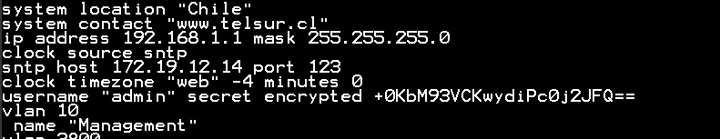

Encontre este sitio que reconfiguran el switch y tienen un cfg con password encriptada de 1234 :)

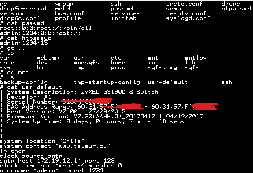

otra info interesante...

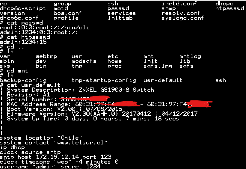

Aun no pude activar la parte web.

Les confirmo que los dos switch que tengo tenian la misma password, toca hacer el decode y tendriamos la de todos los switch

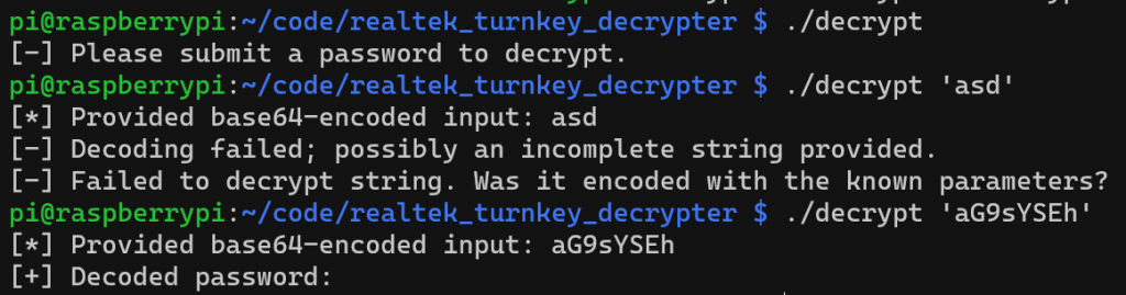

39
Solo queda compilar el programa en C pero no hago C hace muchos años. Si se ejecuta eso ya se saca la pass estandar de GTD para todos los switch
