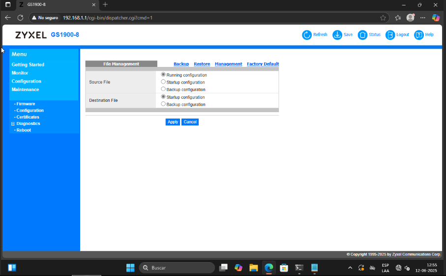

8 Mayo 2018
111

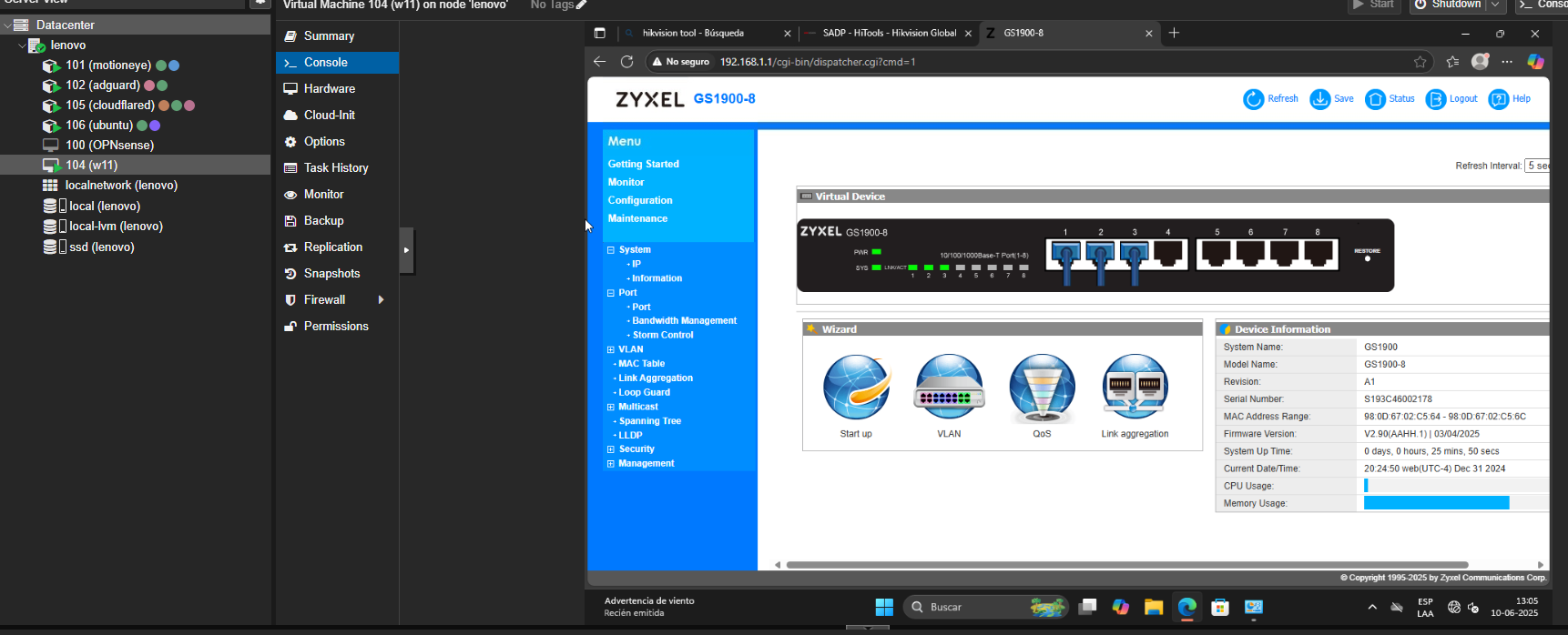

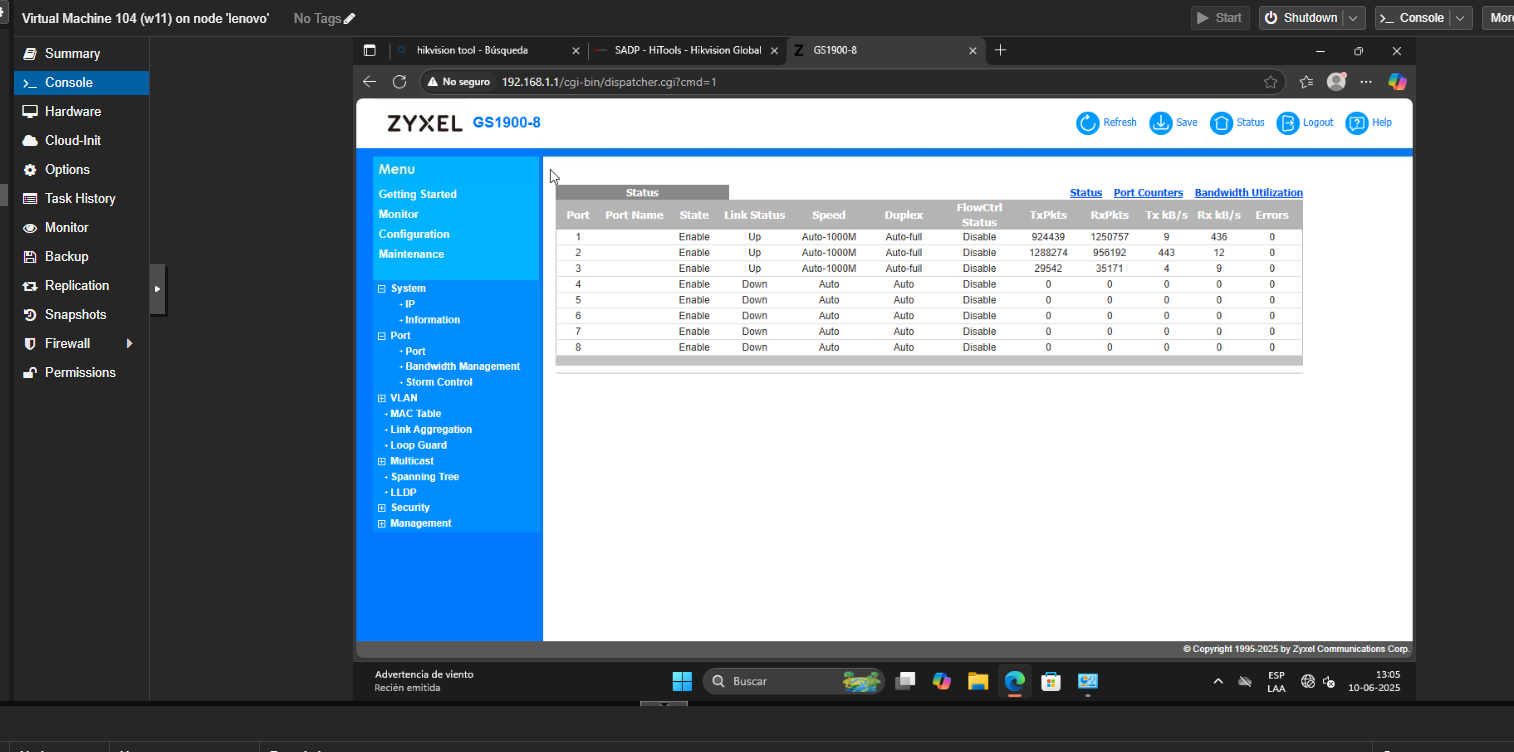

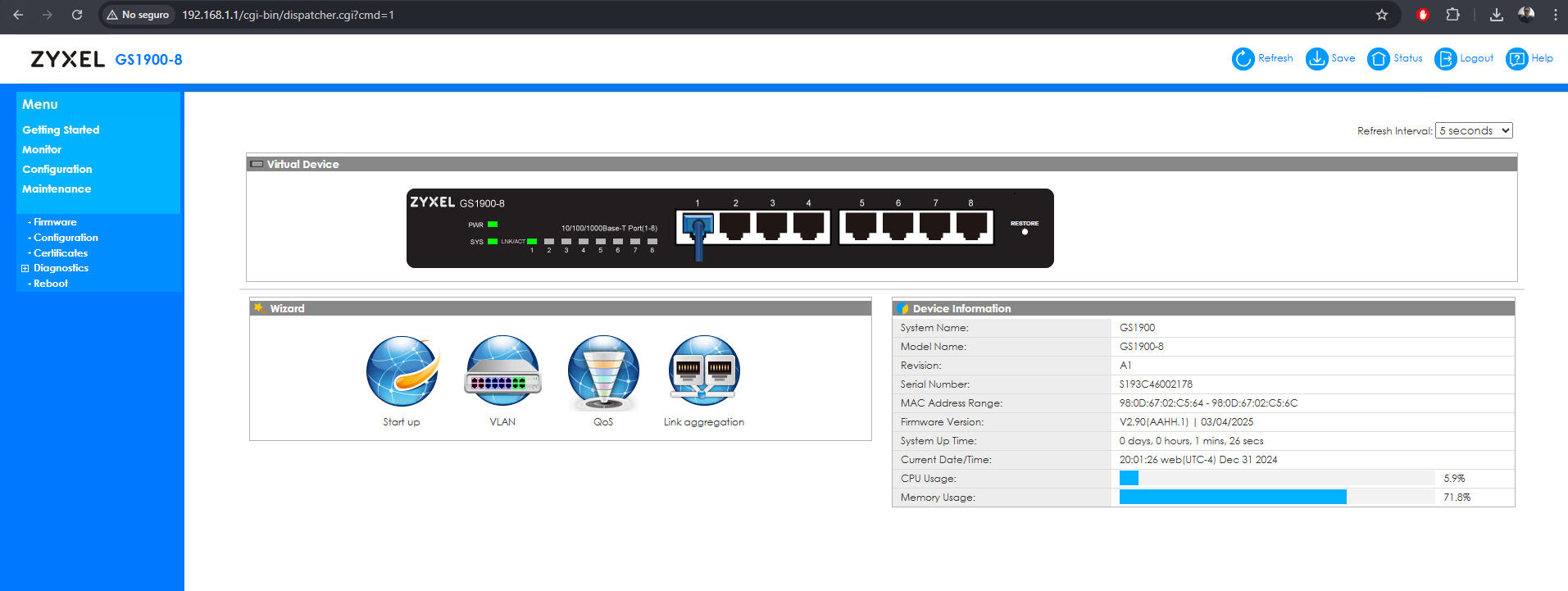

Actualizo para quien le interese.
es posible administrarlo basta con en configuracion ethernet de windows poner avanzada y al final de las opciones dice vlan y poner 10.
ip del pc 192.168.1.x y gateway 192.168.1.1
usuario: admin
password: TelSurBC16

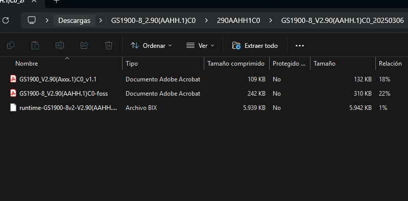

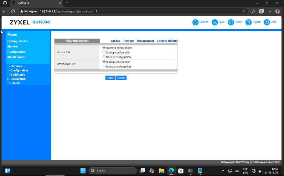

pueden actualizar el firmware bajando el oficial de la pagina de zyxel, luego cambian la contraseña del equipo, configuran lo que quieran y pueden hacer este paso para que cuando se reinicie el equipo tome la configuracion que este actualmente.
con eso cada vez que se reinicie o apague el switch tendra la configuracion que guardaron.
darl91
30 Mayo 2012
110
usuario: admin
Ver adjunto 41922
