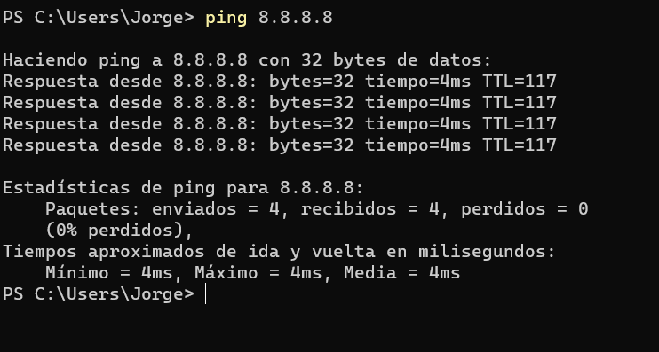

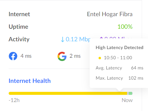

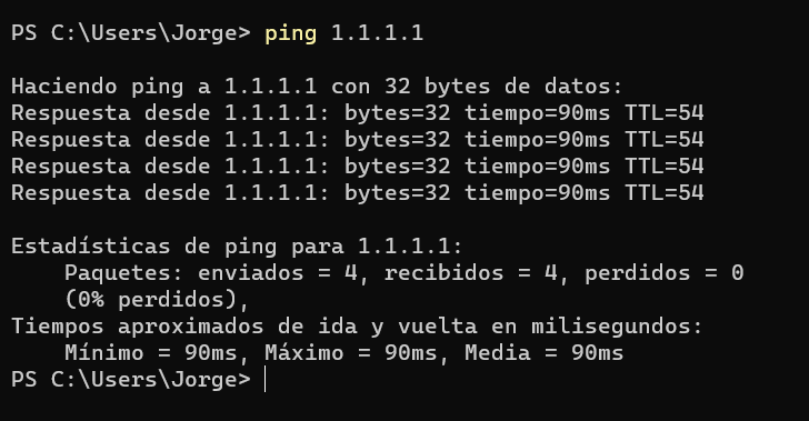

Hace días que venía viendo en mi router principal "problemas de latencia", pero en general no es lago que se notara, ni siquiera en juegos.
Resulta ser que hoy me dediqué a indagar más en el problema, y sorpresa.
Pings a ciertos servidores como 1.1.1.1 dan 100 ms de latencia.
Pings a otros, (los más comunes) como 8.8.8.8 dan 3 o 4 ms (lo normal).
El Router estaba alertando porque su propio mecanismo (ping a ping.ubnt.com) está dando 100 ms.
Siento que me están c... con algo. ¿Alguien puede hacer la prueba en sus casas?

Desde entel fibra no veo problemas de latencia contra 1.1.1.1
pipe9
10 Enero 2020
1.158
No es problema de latencia, están tirando la conexión de cloudflare fuera de chile.
Prueba un trace a 1.1.1.1 y veras para donde es.
Entel esta ajustando su enlace con pitchile ( en donde tiene conexión con cloudflare ).

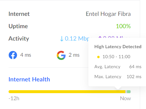

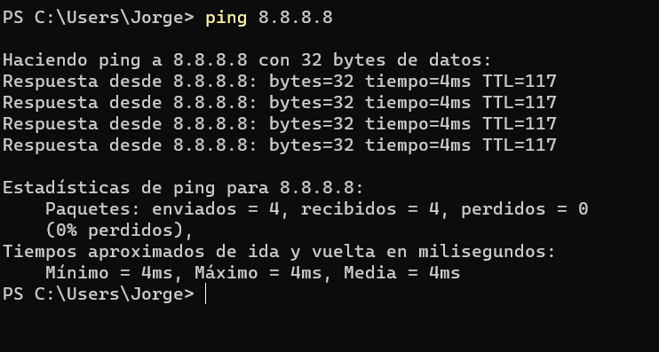

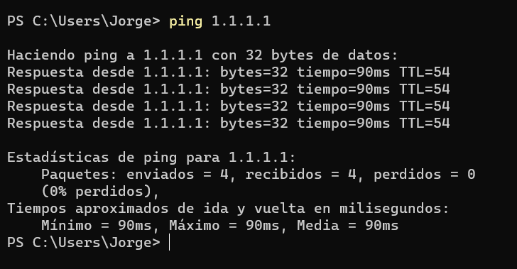

Ver adjunto 30446
Ver adjunto 30447
Ver adjunto 30448
Entel desde hace años enruta el trafico de cloudflare por pit188 (pit telefonica / movistar) y no por pitchile...
