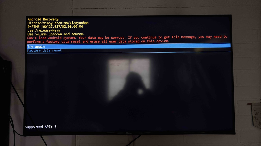

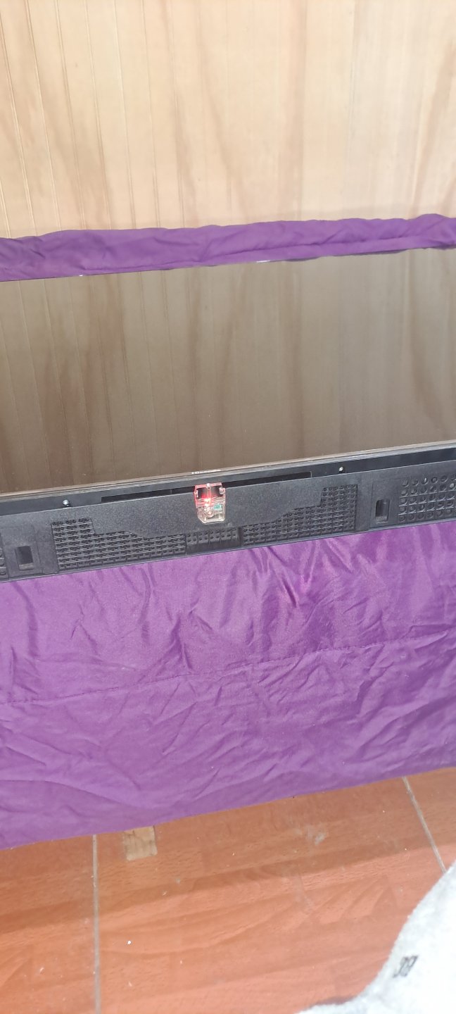

mk.meneses
2 Octubre 2024
1
hola a todos, tengo el siguiente problema. Un dia despertó así y no se como resetearla (modelo 50A6G no tiene teclas de volumen)
