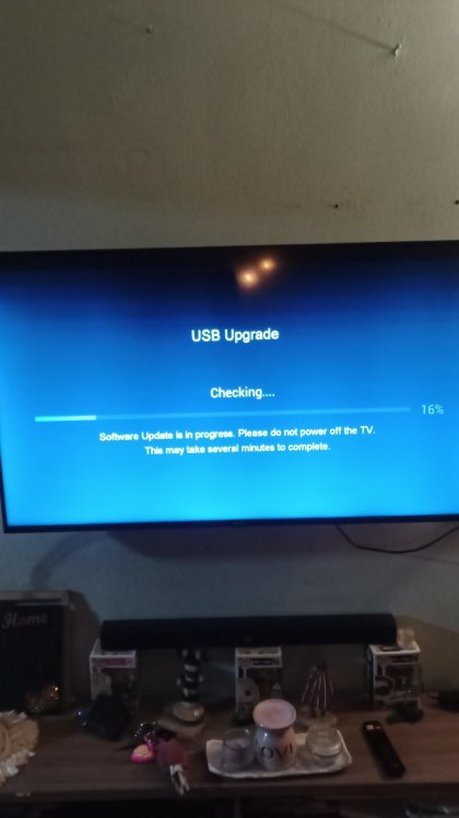

Hola. Primero que todo gracias por la info que todos aportan acá.
Tengo el mismo problema. La tele se apaga a los pocos segundos de encendida.
Baje el software para la 50A6G lo puse en el pendrive y cuando la prendo con el botón de encendido presionado empieza el proceso de checking. Pero cuando llega al 100% no se reinicia y queda apagada.
Cuando la prendo normal sigue el problema de que se apaga y cuando la prendo con el botón mantenido vuelve a hacer el checking.
Si alguien me puede ayudar se lo agradecería mucho

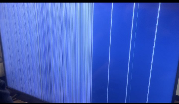

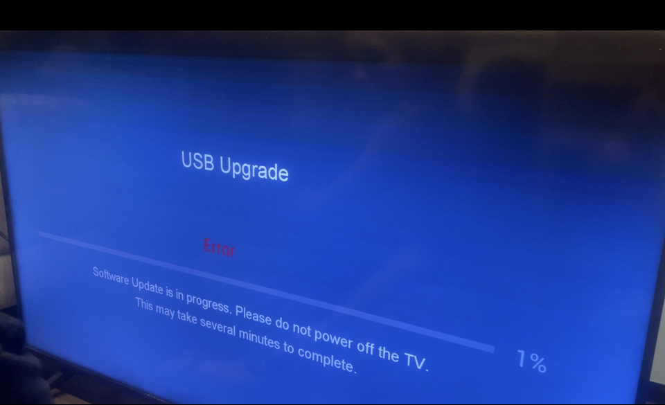

Trate de instalar el firmware 50a6g , la primera vez llegó al 99% y después dijo error , la segunda vez al 1% y se puso con rallas , mi pregunta ? Tiene solución o solo debo ya cambiar la placa lo cual me cobran $100.000 pesos chilenos
    380,2 KB · Visitas: 367
    457,1 KB · Visitas: 328
meltdown
1.910
Tuviste algún problema con la tele que tuviste que flashear el firmware?
