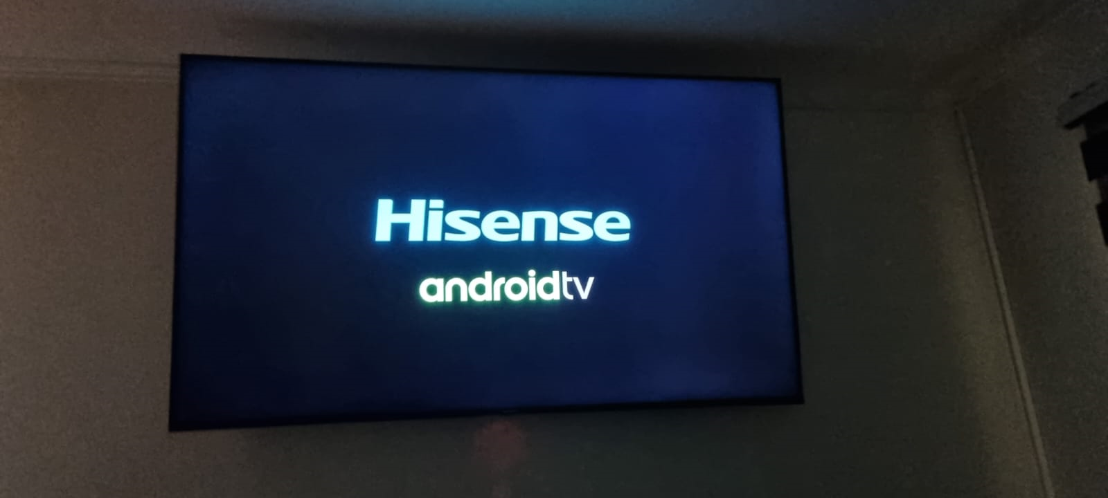

Hola Amigos disculpen por no comentarles sobre el procedimiento ya que lo realice esta semana, bueno queria adelantar que el Firware me facilito Makilais funciono a la perfeccion, para contextualizar tenia un televisor marca Hisense modelo 65A6G que dejo de funcionar a los 2 años desde que la compre un Walmart es como que vienen programadas para que dejen de funcionar o fallen a los 24 meses. Este televisor estuvo sin funcion un par de meses hasta que encontre este hilo sobre el modelo 55A6G y pense si intalo este firmware deberia funcionar ya solo tiene la pantalla mas pequeña bueno prepare todo para poder intalar un pendrive generico en formato fat32 cargue el firmware y conecte el pendrive en USB1 del televisor y lo encendi con el control remoto y se instalo luego de casi 30 Min. de Checking e Intalling bueno resucito el televisor pero para mi sorpresa la pantalla estaba doble una derecha y una izquierda asi la use bueno trate de ingresar el menu oculto de servicio y nada ya que ese firmware solo es para norte amarica es decir Canada, EE.UU y Mexico no funciona el menu completamente.... fue cuando le envie un mensaje a Makilais si es que tenia el firmware del modelo 65A6G y compartio el enlace los decargue pero use un metodo diferente ya que no me permitia partir desde el USB1 por tanto use el siguiente metodo:
1) Descargue el archivo https://mega.nz/file/UU8GXKQS#BV-TnggmHJKoKb6E5qDSJkJKEWmPqkPAfStek2z7dqw
2) Prepare mi pendrive (Formato Fat32)
3) Descomprimi y pegue el archivo en el Pendrive:
4) Conecte el Pendrive en USB1 del televisor :
5) Encendi el tenevisor y me fui a configuracion en vez de "Buscar Actualizacion" use "Actualizar des USB"
6) Seleccione la opcion "Actualizar desde USB" y cargo esta pantalla:
Nota: Como ven aun salia la pantalla doble...
7) Eperar que llegue hasta el 100% del Checking no se puede apagar la TV ojo con los cortes de enegia electrica:
Nota: El sistema vuelve a Checking
8) Despues el sistema comienza a Instalar:
Nota: Aun con pantallas bobles en este punto pense que el problema quedaria de forma permanente:
9) Luego de unos 20 Min. hasta que el installing llego al 100% pasaron 10 min. hasta que por fin salio la pantalla de Bienvenida:
10) Precarga de Andoid TV:
11) Finalmente carga la panta de configuracion y como ven la solo muestra una sola pantalla:
12) Despues de seleccionar la configuracion mas les acomoda finaliza y ya puedes usar tu televisor:
13) Prueba de youtube:
Eso es todo con la mayoria de los televisores Hisense deberia ser el mismo procedimiento ya que su arquitectura es basicamente la misma en todos los modelos, desde ya muchas gracias a todos y espero que les sirva a todos mi experiancia con este model de televisor.
