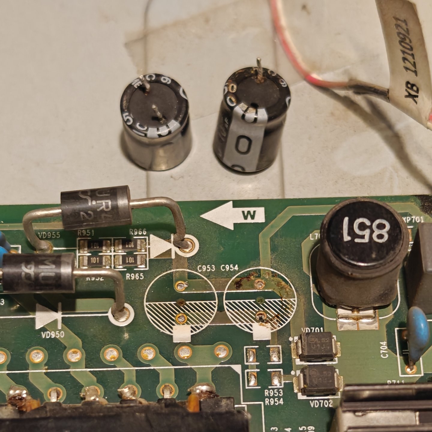

A mi vieja le paso eso mismo, encendia, mostraba el logo y se reiniciaba... y asi podia estar al infinito y mas alla. Abrí la TV y le hice varias pruebas hasta que di con el problema: eran dos condensadores, los compré en AliExpress por 2.800, los cambié y listo, funciona impecable.

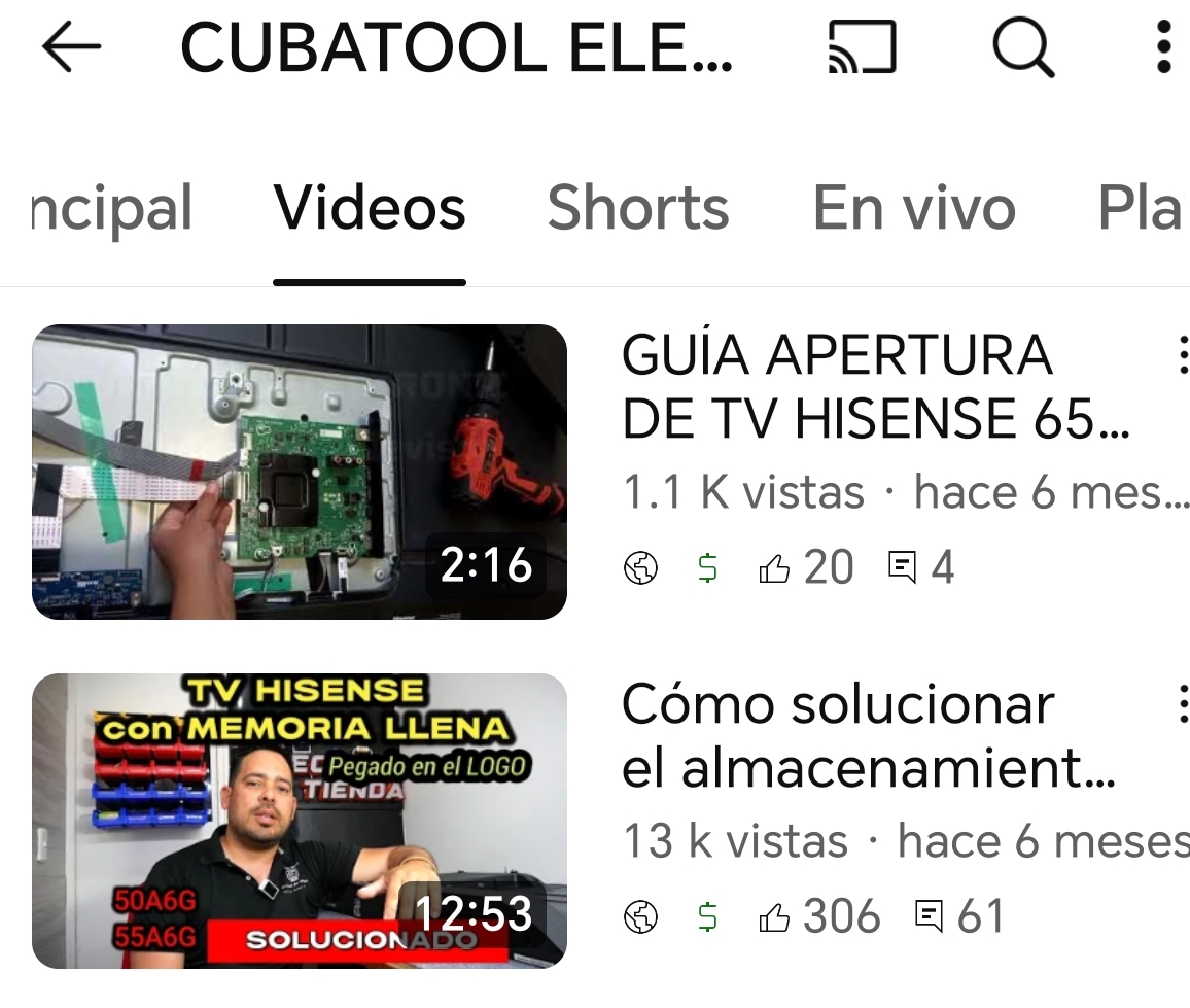

La mayoría de los modelos que terminan en a6g de Hisense tienen problemas de memoria emmc. Algunos técnicos optan por cambiar la tarjeta completa. Pero ahora como se sabe cuál es el error común hay que pedir que cambien la memoria emmc. Vi que piden como 60 Lucas hacer la pega.
hisense_magis. Cl
6 Septiembre 2025
1
Esa es la única solución posible. Porque las otra a la corta terminan con daño en memoria.

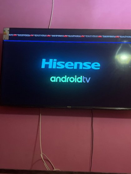

Hice todo lo que publicaron en este foro pero mi tv sigue así... es una 55A6G, actualiza por usb y todo, pero no pasa del logo de hisense y muestra como la bios de las pc antiguas
