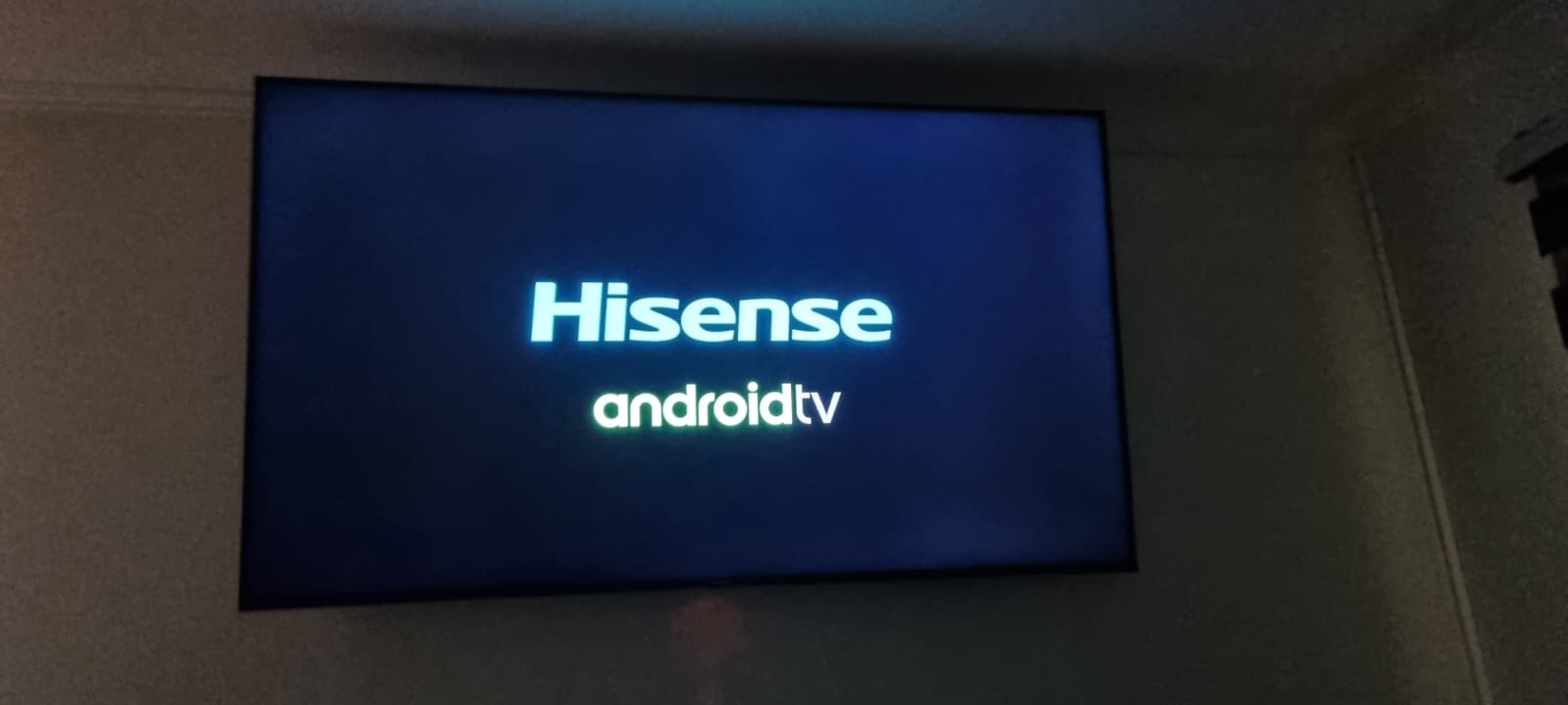

Hola Amigos disculpen por no comentarles sobre el procedimiento ya que lo realice esta semana, bueno queria adelantar que el Firware me facilito Makilais funciono a la perfeccion, para contextualizar tenia un televisor marca Hisense modelo 65A6G que dejo de funcionar a los 2 años desde que la compre un Walmart es como que vienen programadas para que dejen de funcionar o fallen a los 24 meses. Este televisor estuvo sin funcion un par de meses hasta que encontre este hilo sobre el modelo 55A6G y pense si intalo este firmware deberia funcionar ya solo tiene la pantalla mas pequeña bueno prepare todo para poder intalar un pendrive generico en formato fat32 cargue el firmware y conecte el pendrive en USB1 del televisor y lo encendi con el control remoto y se instalo luego de casi 30 Min. de Checking e Intalling bueno resucito el televisor pero para mi sorpresa la pantalla estaba doble una derecha y una izquierda asi la use bueno trate de ingresar el menu oculto de servicio y nada ya que ese firmware solo es para norte amarica es decir Canada, EE.UU y Mexico no funciona el menu completamente.... fue cuando le envie un mensaje a Makilais si es que tenia el firmware del modelo 65A6G y compartio el enlace los decargue pero use un metodo diferente ya que no me permitia partir desde el USB1 por tanto use el siguiente metodo:

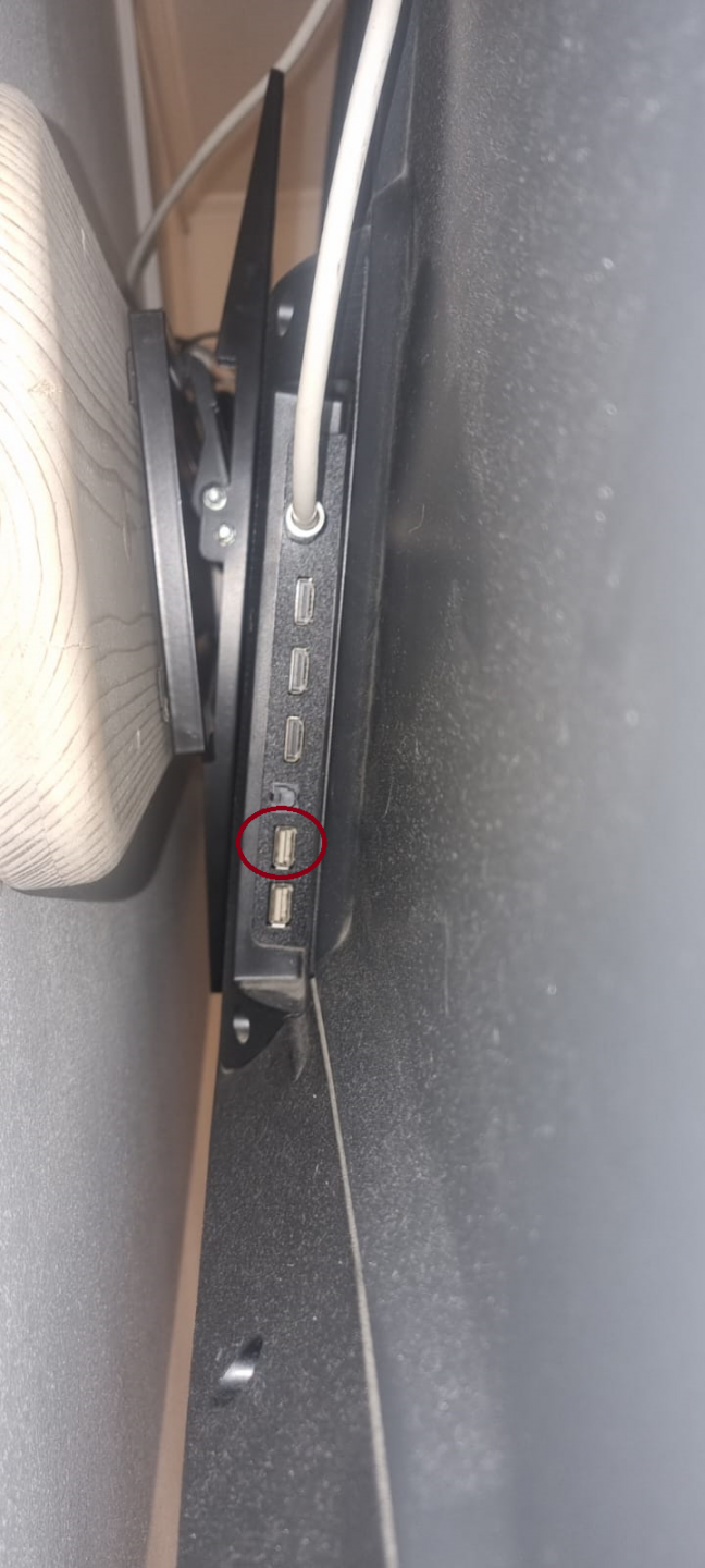

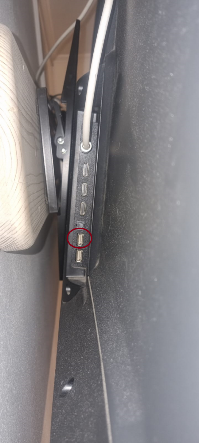

4) Conecte el Pendrive en USB1 del televisor :
Ver adjunto 36292

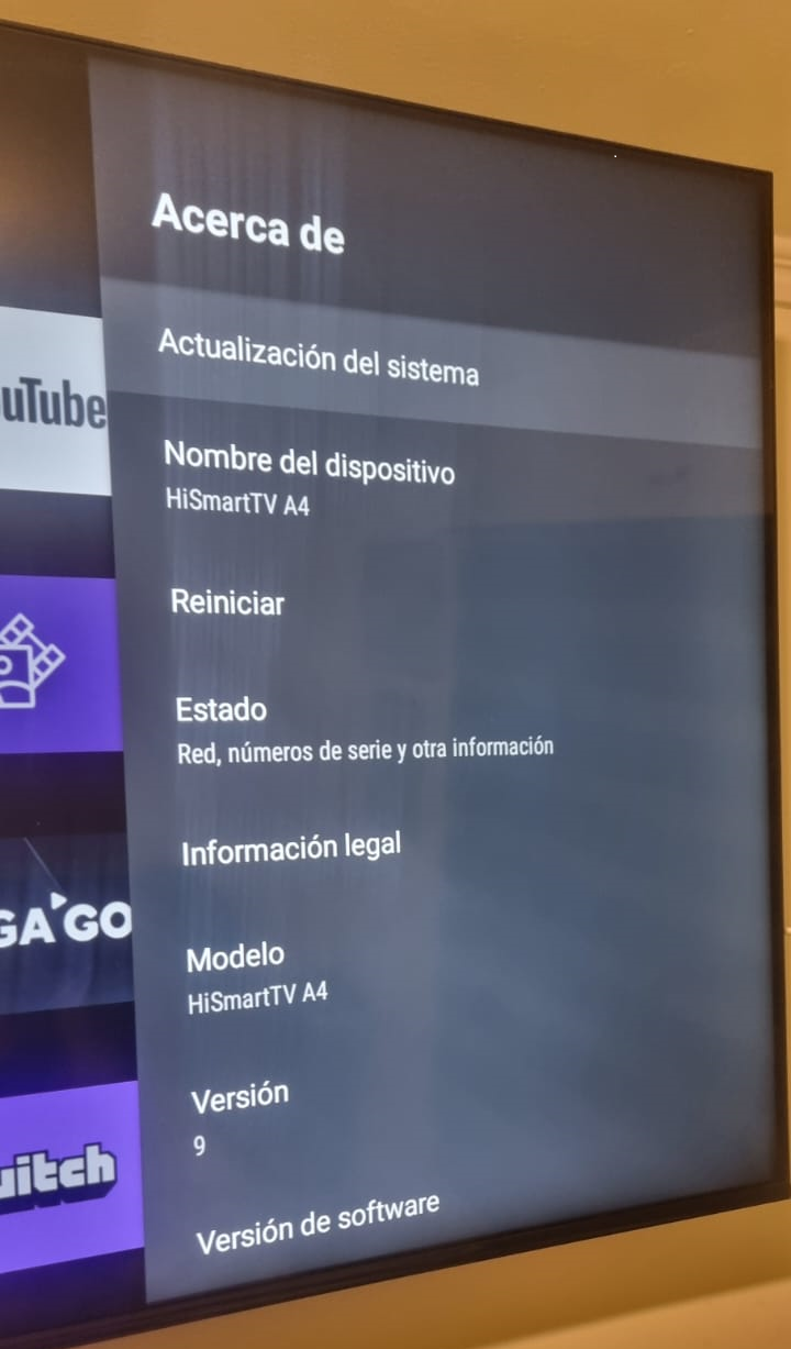

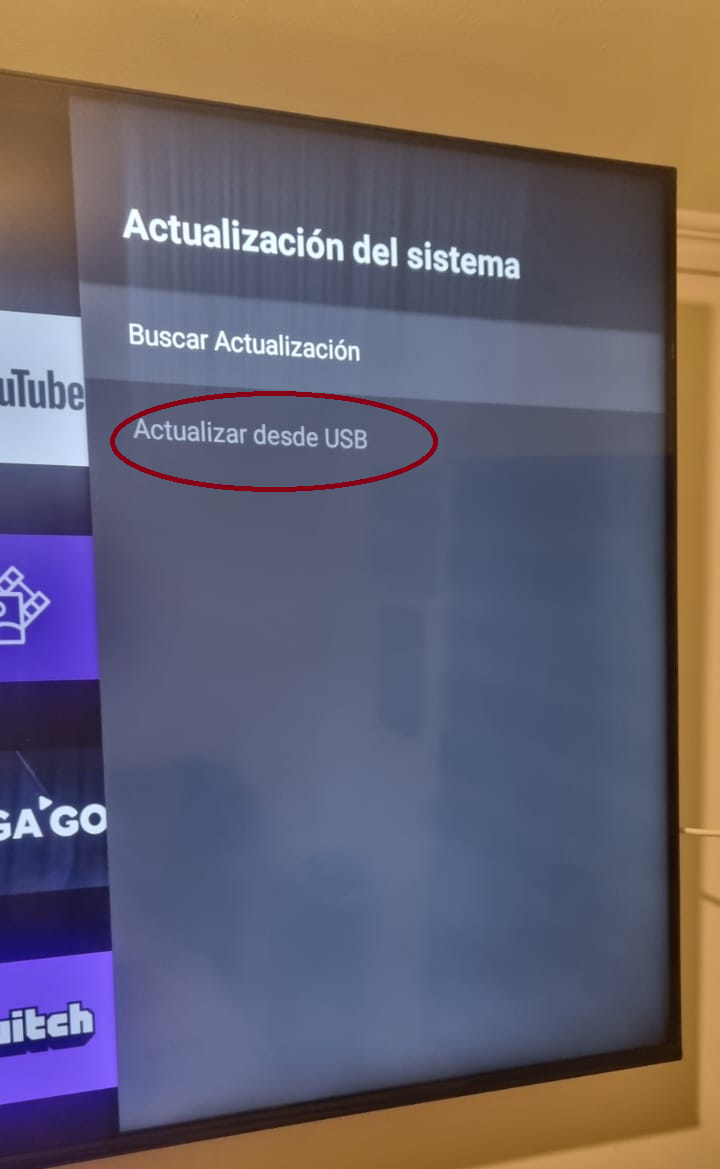

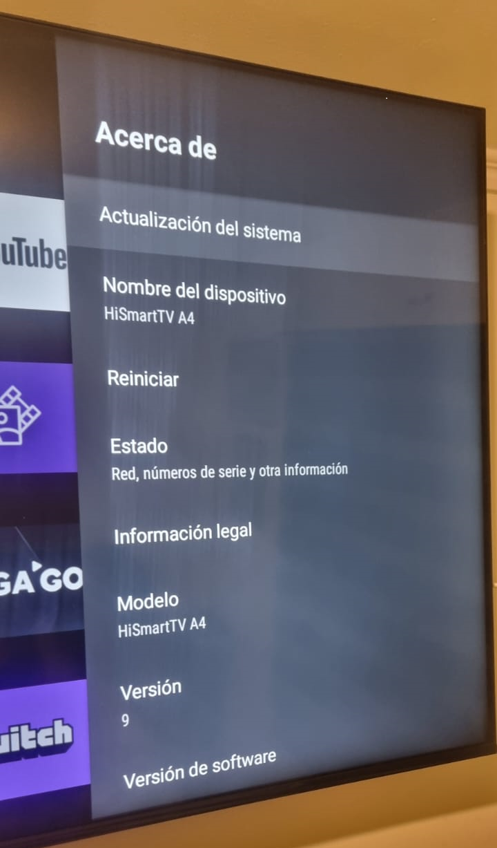

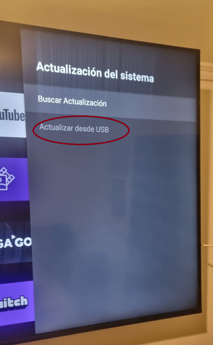

5) Encendi el tenevisor y me fui a configuracion en vez de "Buscar Actualizacion" use "Actualizar des USB"
Ver adjunto 36293
Ver adjunto 36294

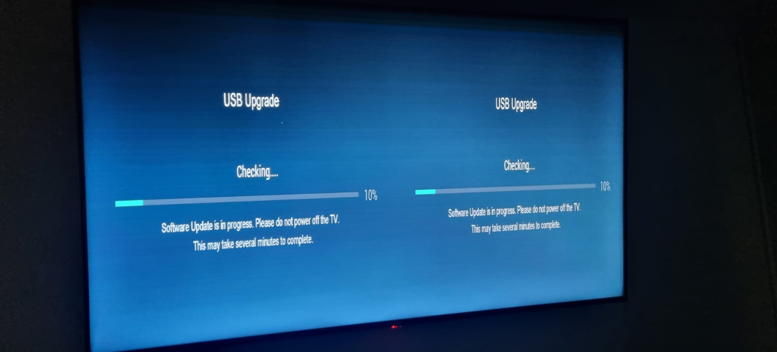

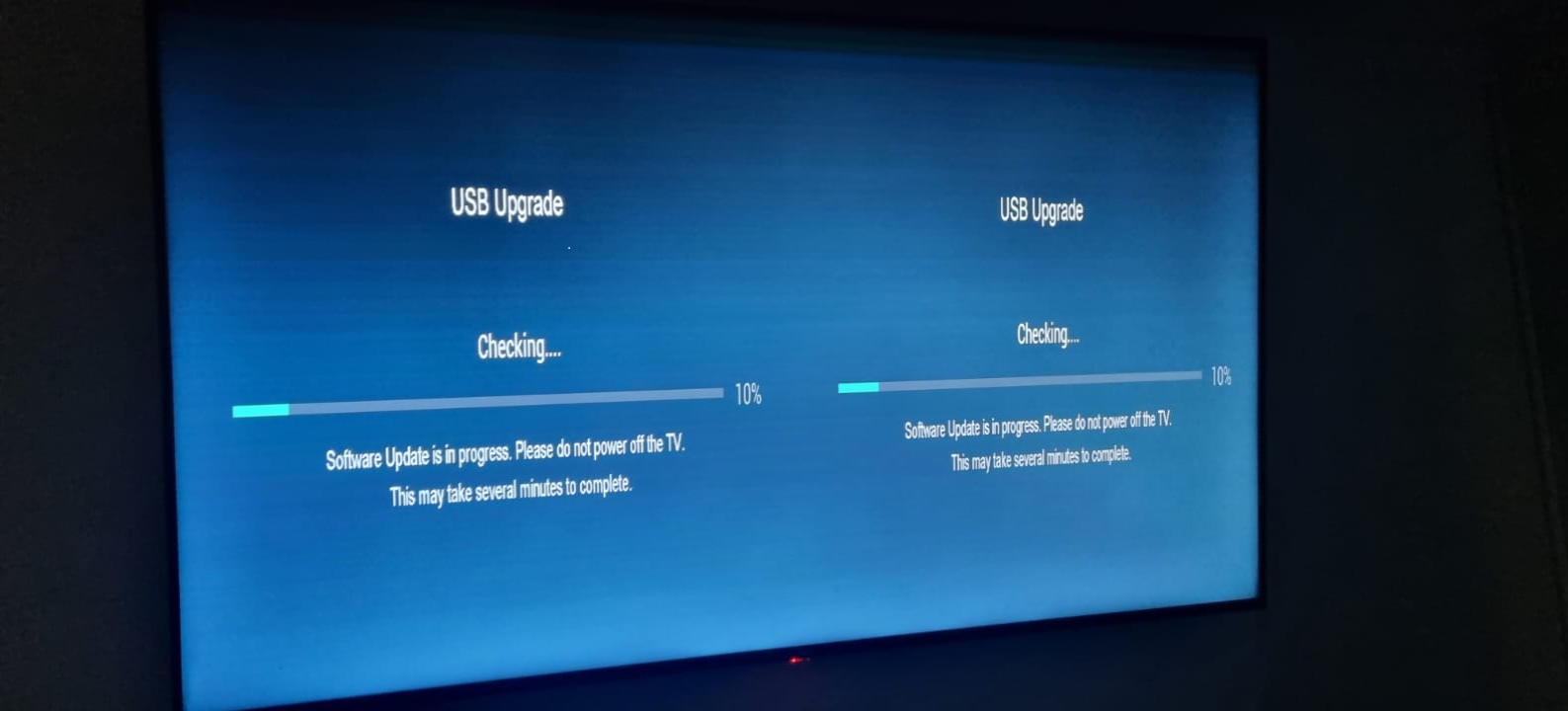

6) Seleccione la opcion "Actualizar desde USB" y cargo esta pantalla:
Ver adjunto 36295
Nota: Como ven aun salia la pantalla doble...

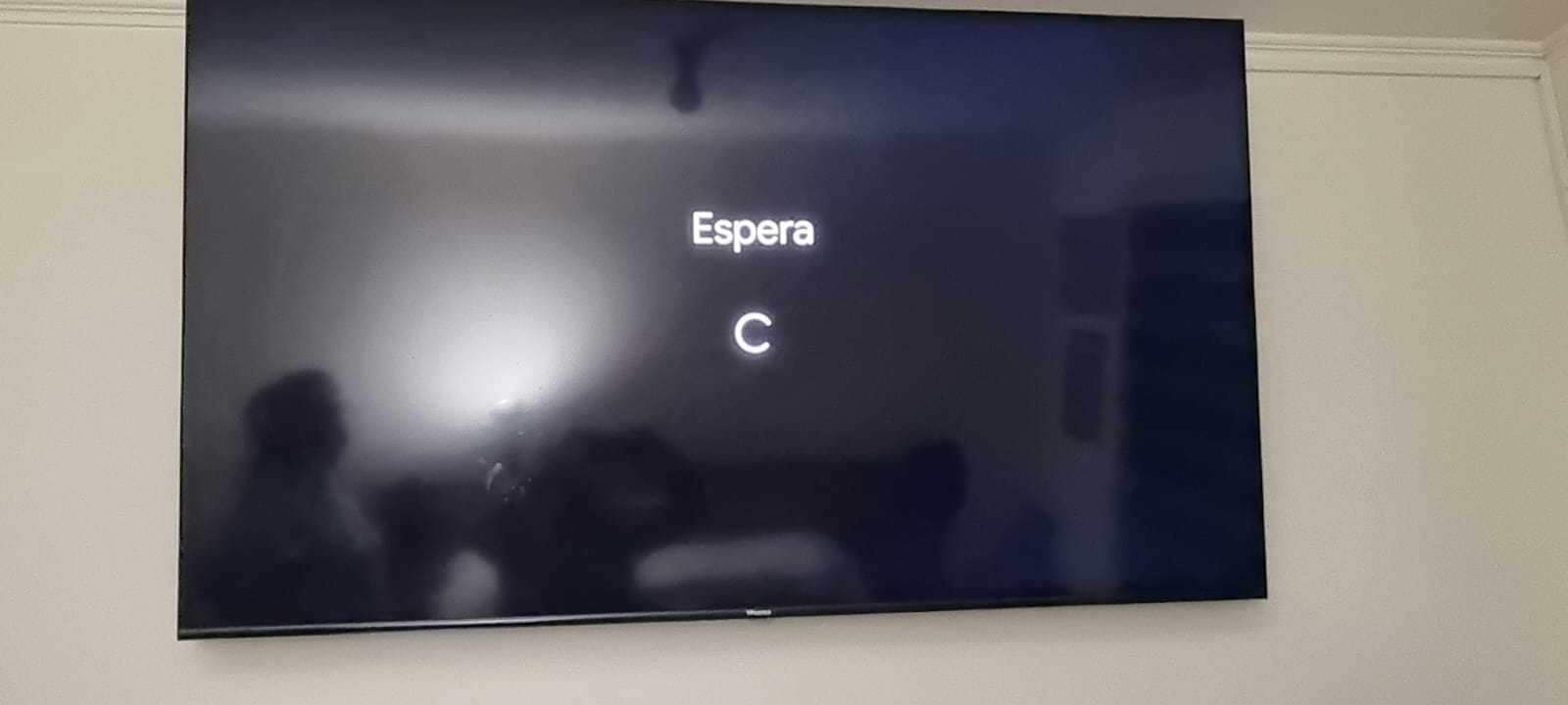

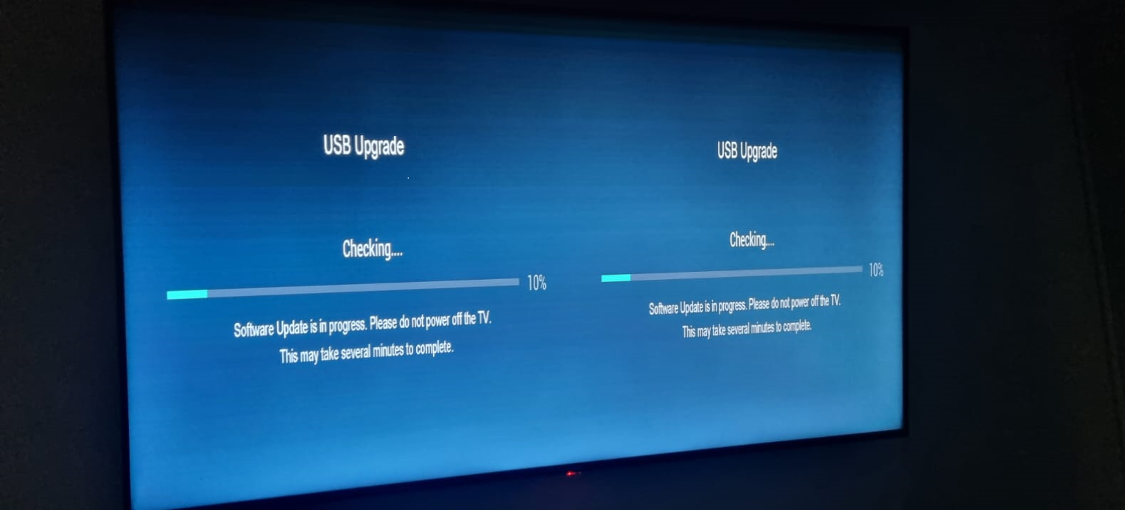

7) Eperar que llegue hasta el 100% del Checking no se puede apagar la TV ojo con los cortes de enegia electrica:
Ver adjunto 36296
Nota: El sistema vuelve a Checking

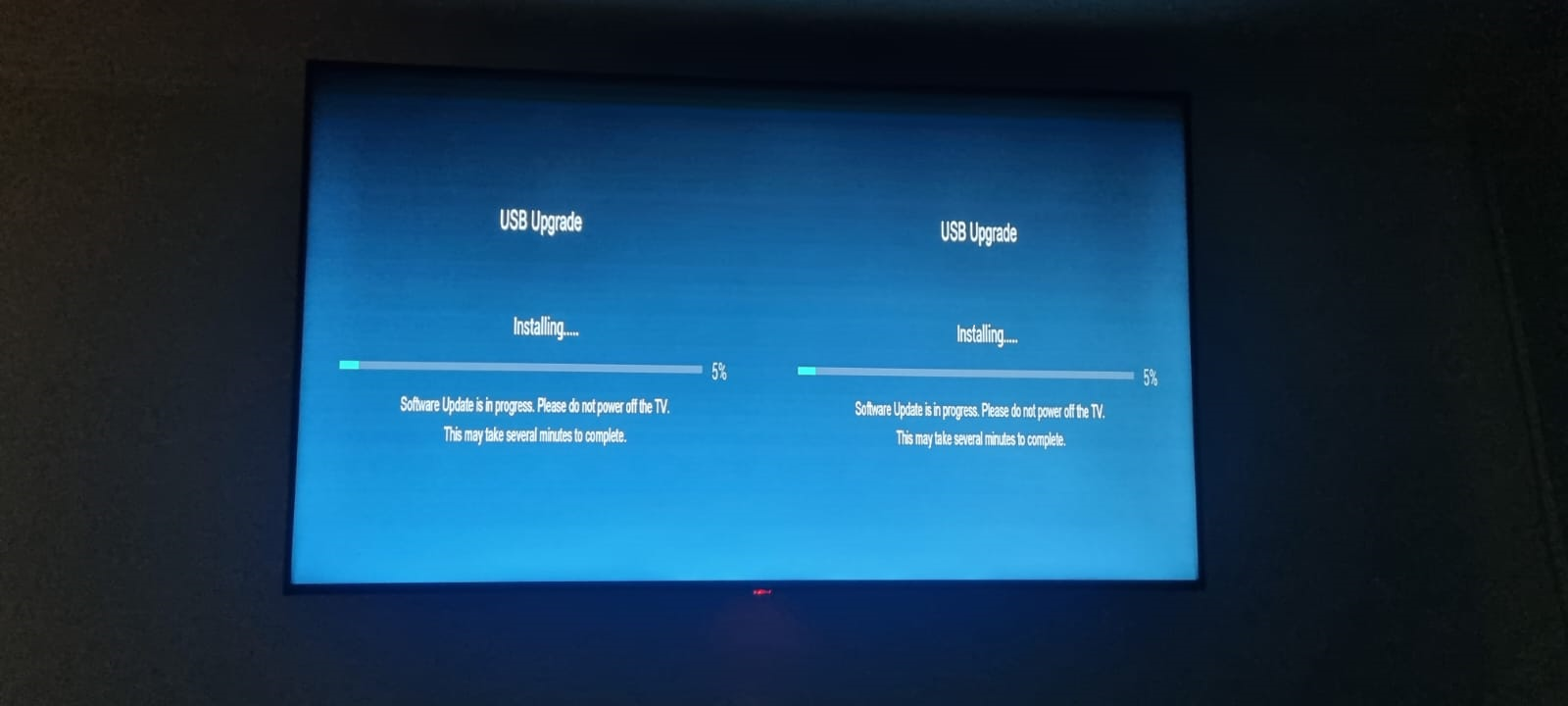

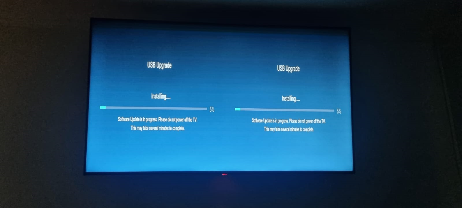

8) Despues el sistema comienza a Instalar:
Ver adjunto 36297
Nota: Aun con pantallas bobles en este punto pense que el problema quedaria de forma permanente:

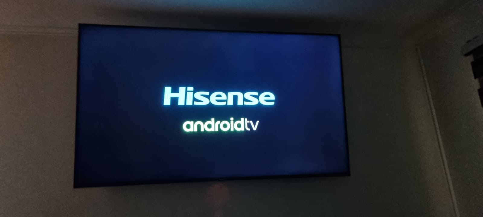

9) Luego de unos 20 Min. hasta que el installing llego al 100% pasaron 10 min. hasta que por fin salio la pantalla de Bienvenida:
Ver adjunto 36298

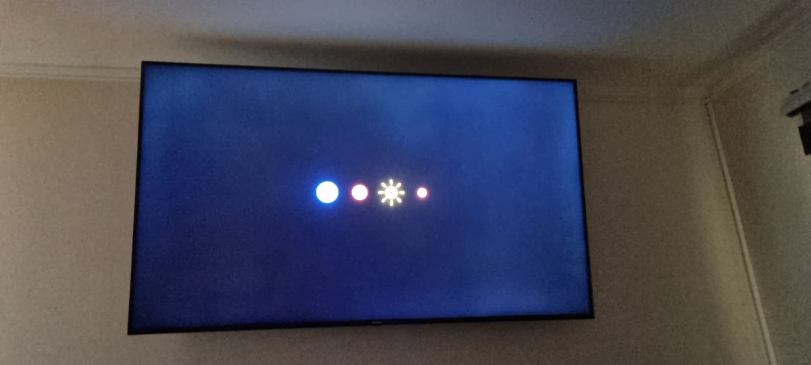

10) Precarga de Andoid TV:

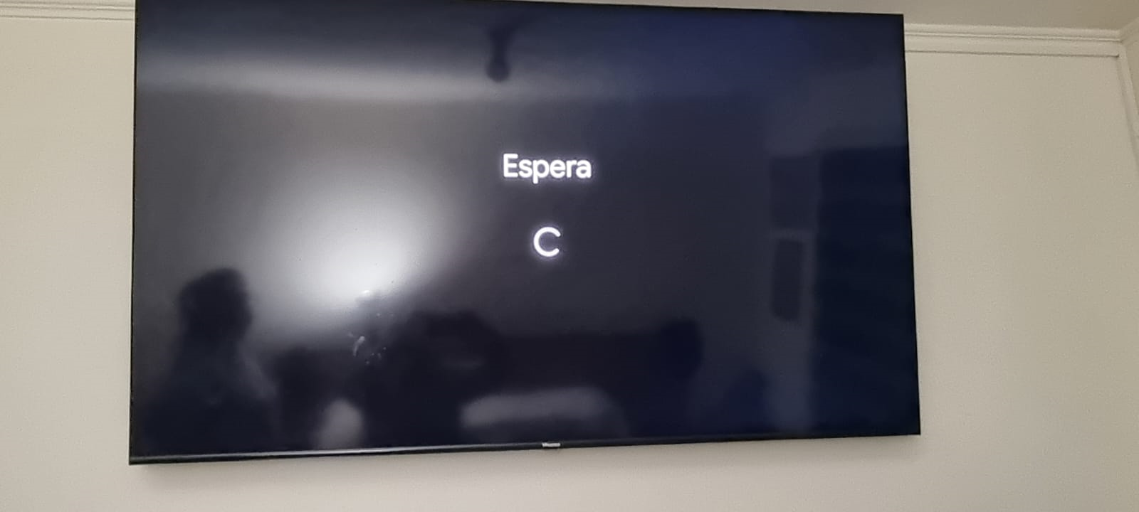

Ver adjunto 36299

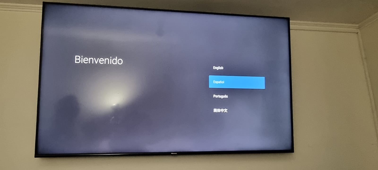

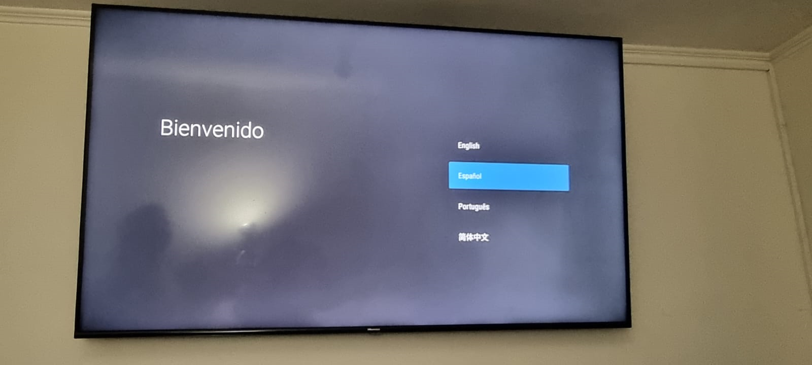

11) Finalmente carga la panta de configuracion y como ven la solo muestra una sola pantalla:
Ver adjunto 36300
Ver adjunto 36301

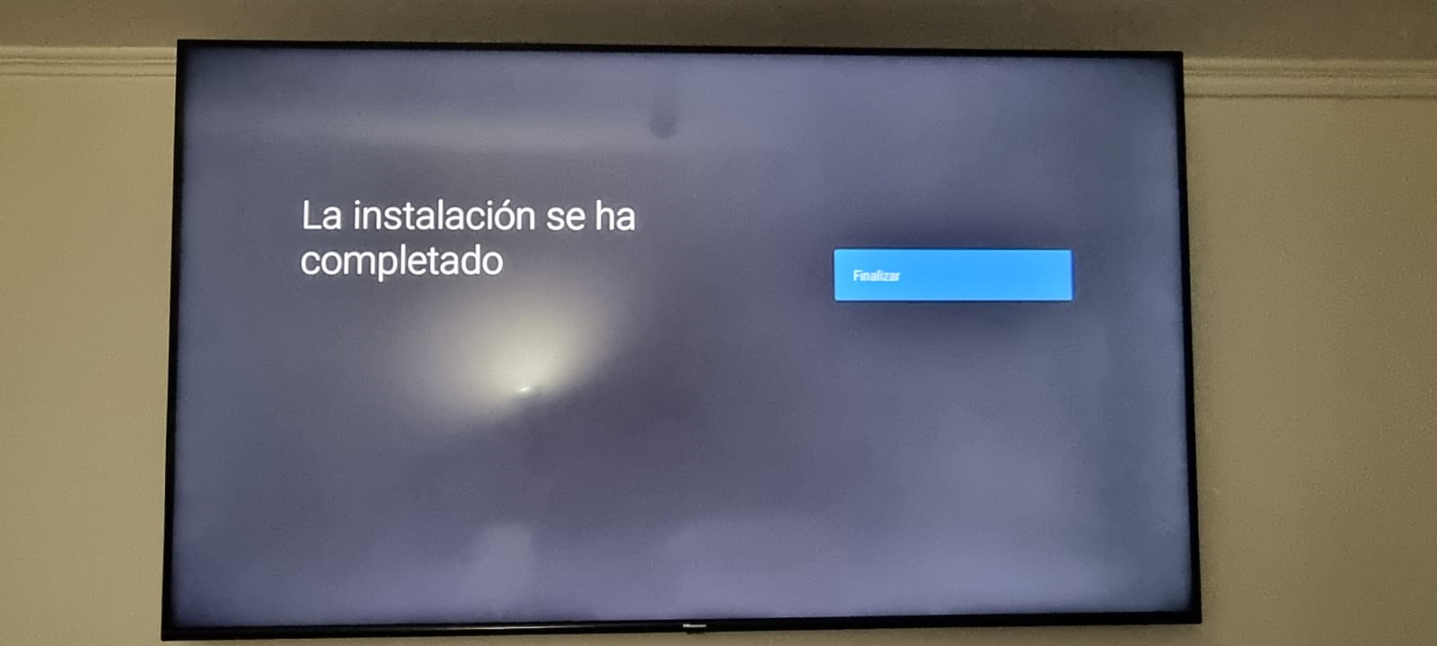

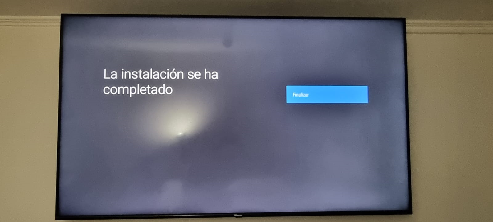

12) Despues de seleccionar la configuracion mas les acomoda finaliza y ya puedes usar tu televisor:
Ver adjunto 36302

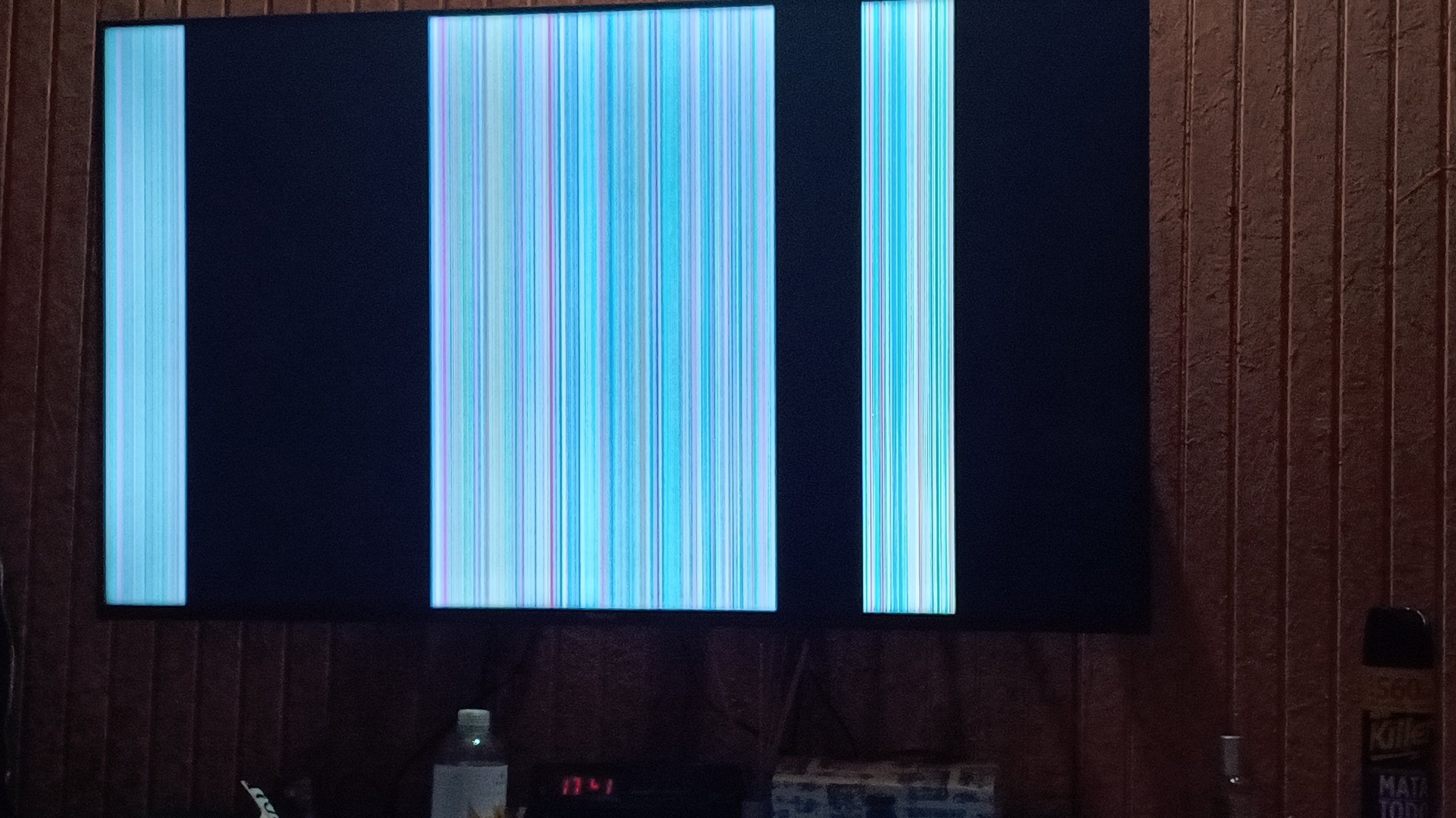

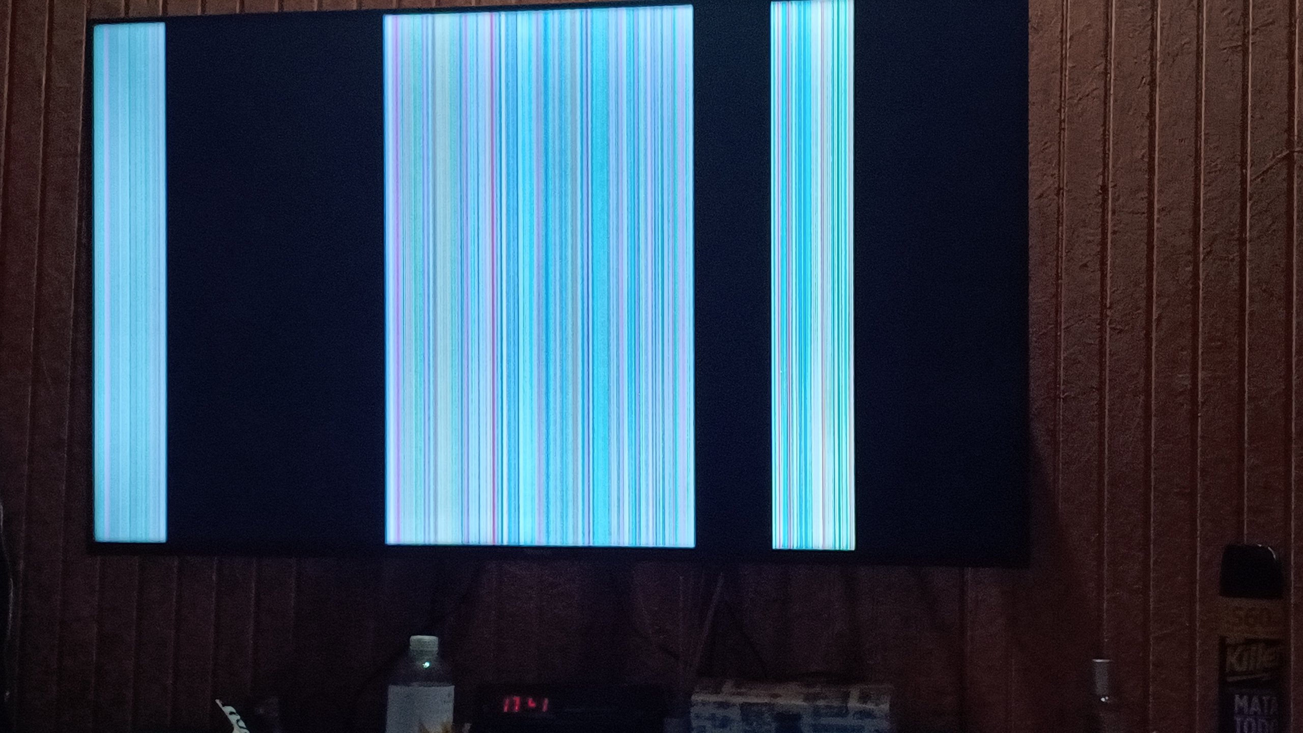

Hola, instalé ese que dejó en un 50A6g. Quedó así. Pienso que será debido a que los 55 y 65 son panel IPS y los 50 y 60 panel VA
Originalmente falló al restaurarlo de fabrica, y empezó a hacer loops.
Hay unos tipos que "venden" el firmware por 35 lucas, pero así como está no se si jugarmela y gastar la plata.
Ver adjunto 36362
Ver adjunto 36362
Porque pusiste uno de 50 a uno de 55
Ver adjunto 36362
Yo compre el firmware de 35 lucas y me revivio un 43A6G
